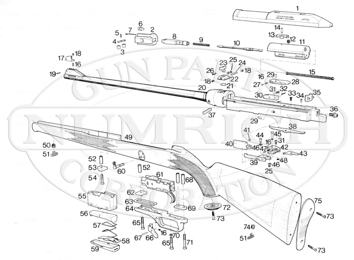

Hola alguien sabría decirme como quitar la culata de un HK 940? por que la tengo prácticamente suelta pero dispone de un tornillo detrás del guardamonte que gira pero no sale, no se si es que esta pasado o tiene otro sistema de desmonte.

En el manual no se meten hasta el fondo.
Pero el despiece muestra que está cogida la madera por cuatro tornillos.

Muchas gracias me a servido de mucho y por fin he podido desmontarlo el problema era la tuerca que giraba pero ya lo he solucionado .
