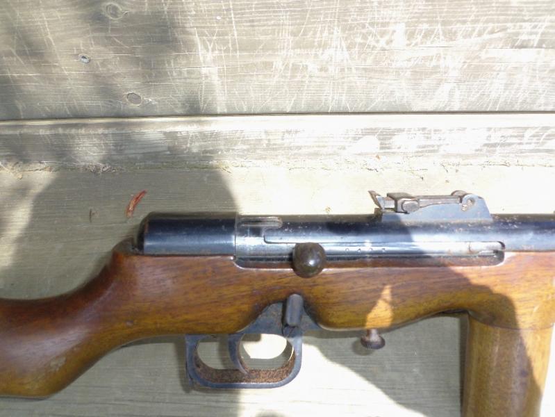

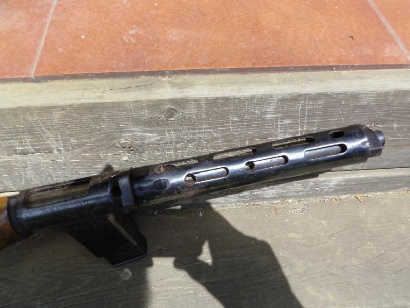

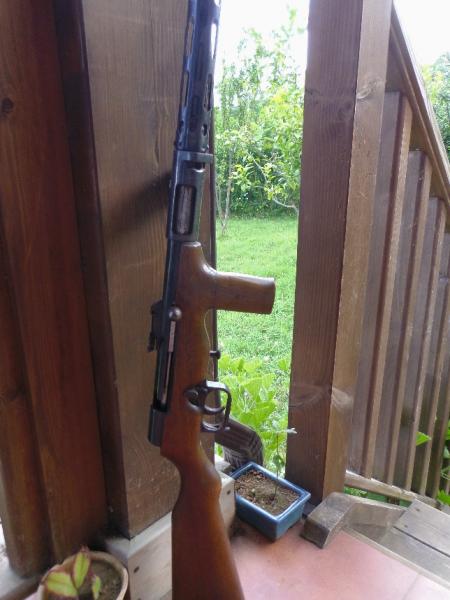

Hola,
Me han regalado un subfusil Coruña inutilizado, perteneció a un amigo fallecido que era yerno de un general de la GC, por ese motivo está en muy buen estado y casi no se le nota la inutilización,
pongo unas imágenes del mismo.
Pero de estar almacenado cogió mucha suciedad entre el cañón y la cubierta coaxial de chapa con perforaciones que lo recubre.
intente desmontar dicha cubierta exterior, va fijada con dos tornillos, pero no puede salir porque cl punto de mira es mayor que el diámetro de la misma.
Alguien conoce como se quita esa cubierta.

Calatravo escribió:Hola flobert6.
Tienes que desmontar el punto de mira,se quita muy bien hacia el lado,de hecho suelen tener una marca para despues dejarlo montado en su posicion correcta,aunqie al no ser ya util para tiro no es necesario que afines mucho la posicion,tan solo que se vea esteticamente bien,tambien puedes quitar el alza y saarlo hacia detras pero a parte de atornillada suele estar pegada y edemas es mas complicado por tener que desmontar tambien el soporte del cargador.

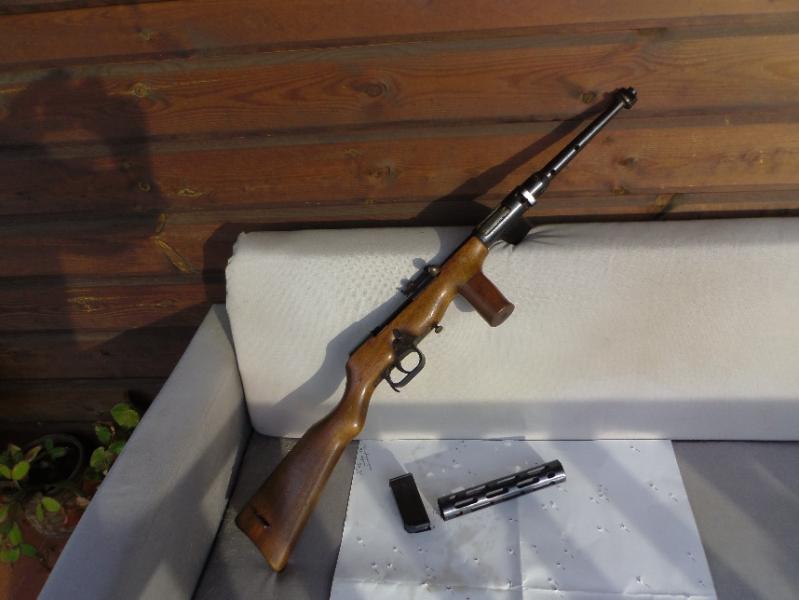

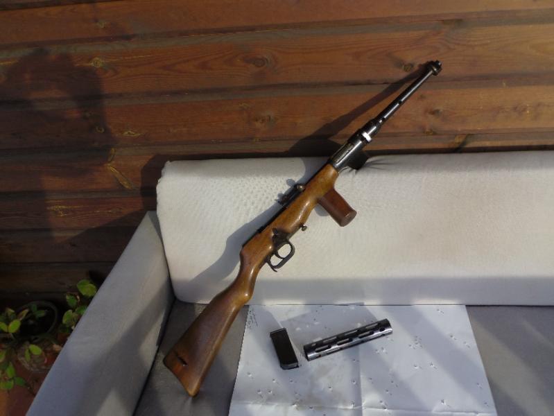

Hola Calatravo, siguiendo tus instrucciones aquí tienes el resultado, gracias de nuevo
