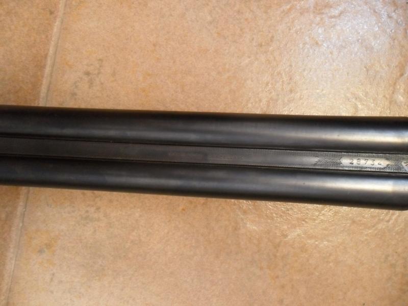

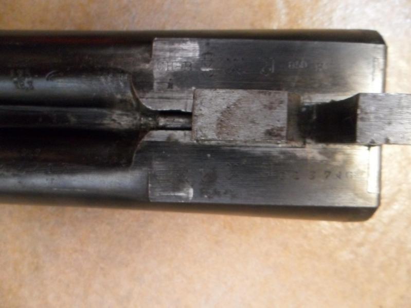

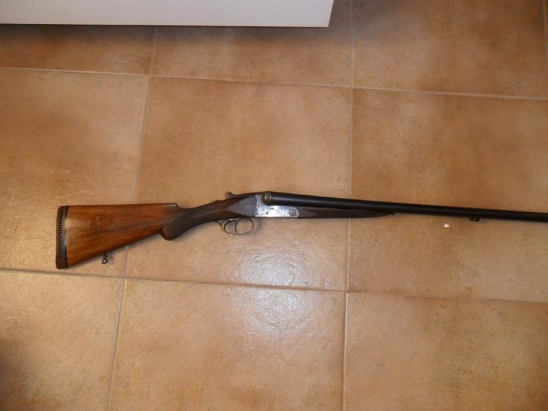

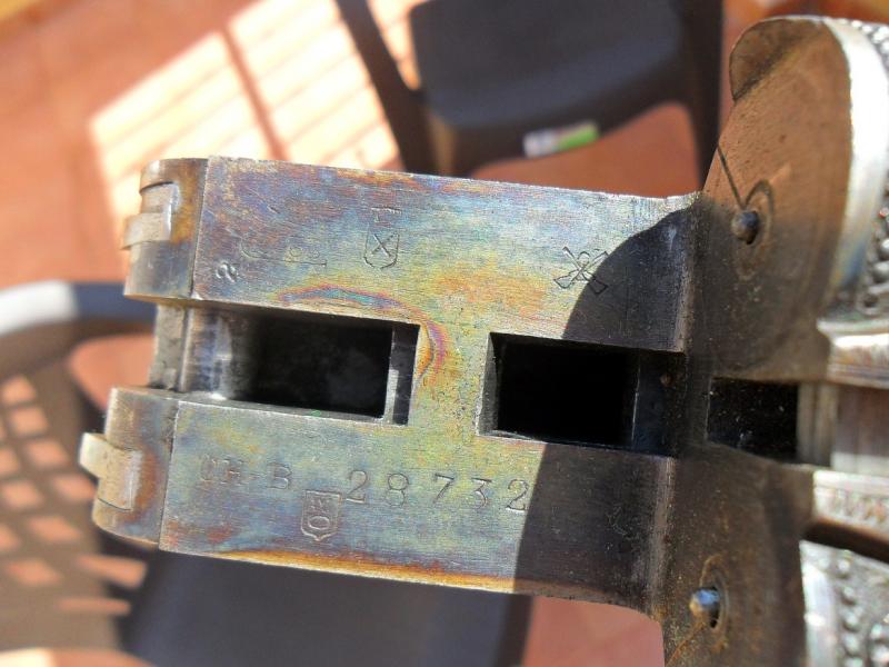

Ha llegado a mis manos una escopeta yuxtapuesta de la marca HESTREME CASTELLANO del calibre 12 y ne gustaria saber si alguien conoce algo sobre esa marca...los punzones que puedo apreciar son los de 12/65 probada a 850 kg con una B con asterisco encima(eso es marcaje belga?) y me gustaria saber antiguedad! El caño derecho pone 17,5/18,3 y el izquierdo solo 18,3....2 estrellas? Española tiene que ser por el nombre y porque el seguro al activarse se lee SEGURO en castellano! A ver si mañana puedo colgar alguna foto que seguro que ayudara mas!

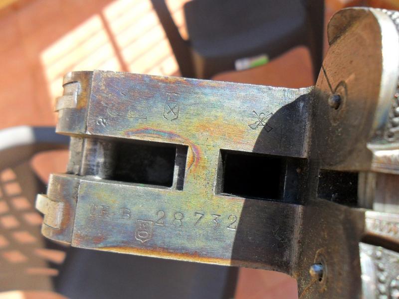

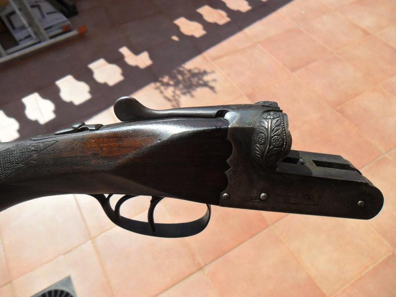

FOTOS
Ha llegado a mis manos una escopeta yuxtapuesta de la marca HESTREME CASTELLANO del calibre 12 y ne gustaria 30
Ha llegado a mis manos una escopeta yuxtapuesta de la marca HESTREME CASTELLANO del calibre 12 y ne gustaria 31
Ha llegado a mis manos una escopeta yuxtapuesta de la marca HESTREME CASTELLANO del calibre 12 y ne gustaria 32

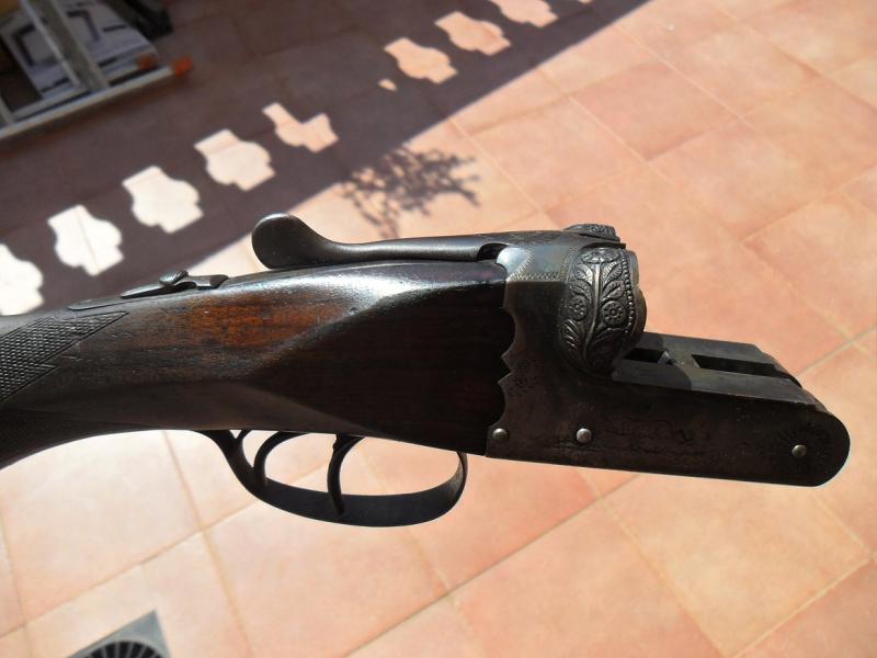

MAS FOTOS
Ha llegado a mis manos una escopeta yuxtapuesta de la marca HESTREME CASTELLANO del calibre 12 y ne gustaria 40
Ha llegado a mis manos una escopeta yuxtapuesta de la marca HESTREME CASTELLANO del calibre 12 y ne gustaria 41

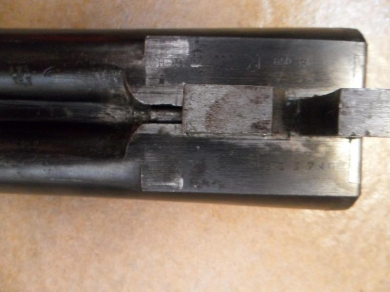

Bueno pues midiendo con un pie de rey me da 71 mm hasta donde empieza el anima del cañón propiamente dicho....es posible? Alguien sabe algo? Seria posible escariarla para que quedara a 70 o con esa medida vale? Coste de dicha operacion si se pudiera realizar?

Claro que la puedes recamarar a 12/70. También será conveniente (casi seguro) escariar y pulir los cañones. Todo ello puede suponer unos 250 ó 300 €. También comporta pasarla por el BOPE (¡¡o no!!, como dice Rajoy). Le sumamos, por si acaso, gastos de envio (ida y vuelta). Es decir, que si merece la pena la escopeta, adelante. Yo, el año pasado, se lo hice a un par de escopetas.

Con todos los respetos, creo que la escopeta es española del fabricante "Cruzelegui Hermanos" y la B con el asterisco representa el año 1928. En las fotos no veo ningún punzón belga.

Si la escopeta esta en condiciones poner las recamaras en medida para cartucho de 70 no requiere mas de 1/4 de hora, así que si el armero es como se tiene que ser el costo no se arrimara ni a los 50 LEUROS.
Pero el armero tendrá que valorar si la recalibra o no.

Refloto para mencionar este artículo que he leido https://www.club-caza.com/articulos/234suarez.asp en el que explica diferentes recámaras y veo que la mía coincide con una tipo LONG CHAMBER (Recamara Larga) por ello entiendo que no habria problema ya que no es una recamara en negativo del cartucho y habria las sobrepresiones de las que hemos hablado...vaya que el corte no es abrupto y si en "deslizamiento"...el caso seria usar cartuchos de 24 o como mucho de 28 grms. de plato...pero claro serían 12/70!

Aun asi yo tendria la precaución de pasarla por el armero y que le hiciera una limpieza-readactación del cono de forzamiento o como quiera que lo queramos denominar, al enseñarle el escariador al cono lo unico que se haces es limpiar el cono y asegurarse de que los cartucho que le pondremos tendra su medida y estaran dentro de la tolerancia que se le esijira a los mismos.
Al hablar de los vuelos libres estamos diciendo que los prollectiles salen del cartucho y hacen eso vuelan libres de control hasta que se aproximan al estrechamiento que los conducira al tubo o caño por el que estan destinados a discurrir, por lo que si disparamos un cartucho de 65 m/m en una recamara magnun de 76 m/m tenemos que el o los prollectiles andaran 11 m/m en los que se acoplaran a las paredes de la recamara y patinaran por ella hasta que se encuentren con el cono que las controle y conduzca al caño de marras valla por el que tiene su medida y asi se acercaran al choque donde volveran a ser reconducidos estrangulados o como lo queramos decir.
AAAA, y para saber de veras la lonjitud de las recamaras con un pie de rey tienes que ser un muy buen profesional asi que lo mejor es tener un cilindro de 18,3 o un poco menos como 18,2 y introducirlo por la recamara hasta que se pare y no entre mas, con las mismas marcamos el lugar hasta donde entro con algo que no permita dudas y lo sacamos lo medimos y esa si que sera la medida de la recamara de la que podremos dar fe.
