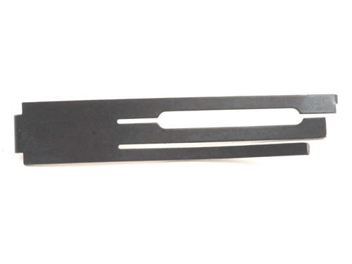

Busca este muelle de 3 patas en Midway ibérica, que viene ya aligerado, y deja los experimentos para la gaseosa.
Esto, te lo digo por experiencia propia. La lamina de 3 patas, es de acero templado, que, o dejas el arma ametrallando, o a los pocos minutos, te vuelve al sitio.
Este muelle, cuesta sobre 10€. Tu vida, supongo que algo mas.
No te lo tomes a broma. Y, aun con este muelle, prueba, por lo menos 20 veces, disparar con solo 2 cartuchos en el cargador, por si las moscas.

Muelle 3 patas aligerado (sear spring):
https://www.midwayspain.com/epages/Midwa ... 14141C687D
https://www.midwayspain.com/epages/Midwa ... 14141C68C5

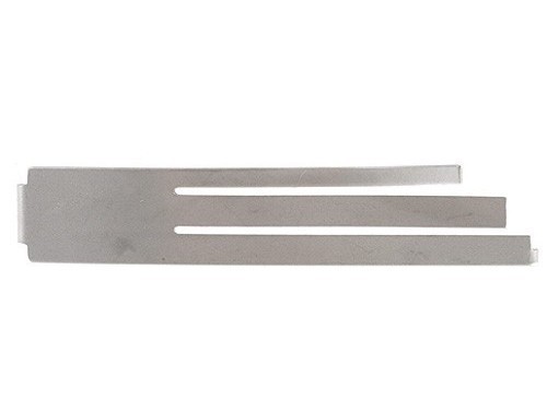

- Adjuntos
- Sear spring aligerado
- Sear Spring.jpg (11.27 KiB) Visto 3971 veces
- Sear spring standard
- 211433_l.jpg (11.24 KiB) Visto 3971 veces

Si fuerzas demasiado el sear, lo deformas, y vuelves el arma peligrosa, si lo doblas un poquito, te vuelve al sitio en unos minutos, pues es una lamina de acero templado.......
Sigo pensando, que es un costo ridículo, que cualquiera puede permitirse. Mas se gasta en otras cosas mas inútiles......
Con el sear y el muelle real, cambias el peso en algo mas de 2-2,5 libras de peso a un gatillo de una 1911.
Después, esta el sentido común, que haciendo pruebas en seco, lo notaras.
Como ves, para nada recomiendo tocar ni el fiador ni el martillo, pues solo lograríamos un arma que pudiera dispararse sola, con en peligro que ello conlleva.
Solo recomiendo, cosas ya superprobadas, que se supone, no vuelven el arma peligrosa.

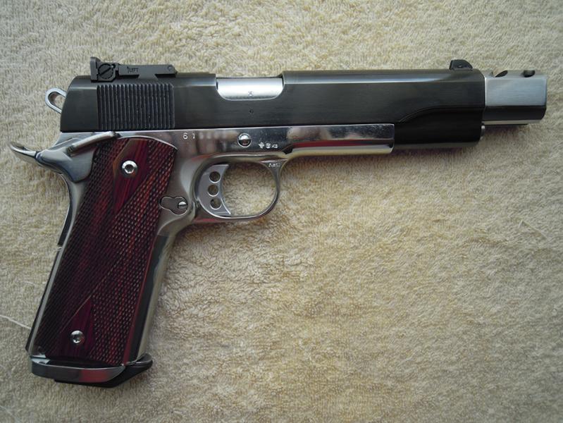

manolosolo escribió:Bueno, pues ahí os dejo una foto de mi 1911.....
Una pregunta, es asi de origen o las has preparado tu? tiene muy buena pinta
