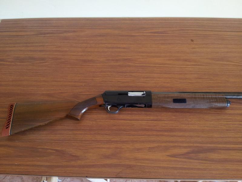

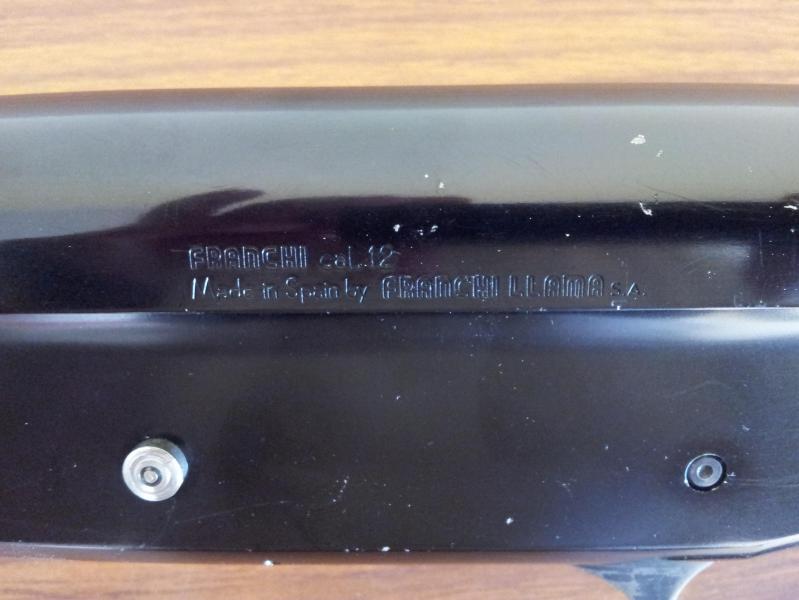

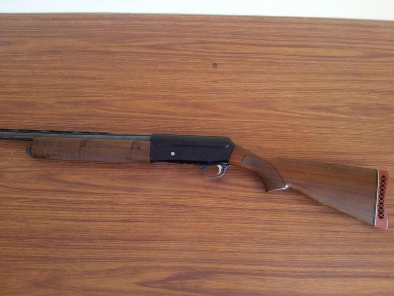

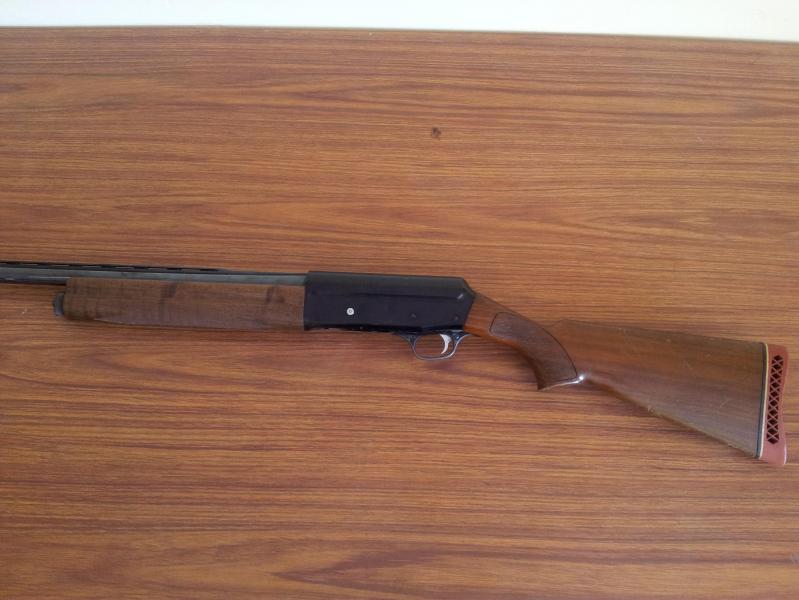

Bueno, aqui os presento mi franchi llama de muelle, con unas fotos para su desmontaje y consejos para el poco mantenimiento que necesita.
hola, hace un tiempo estuve en un post de un compañero que se habia comprado una franchi llama, y por 42
la vista de uno de los lados
hola, hace un tiempo estuve en un post de un compañero que se habia comprado una franchi llama, y por 41
del otro lado
hola, hace un tiempo estuve en un post de un compañero que se habia comprado una franchi llama, y por 40
detalle de la marca
bueno, y pasada la presentacion, vamos a empezar a desmontar...

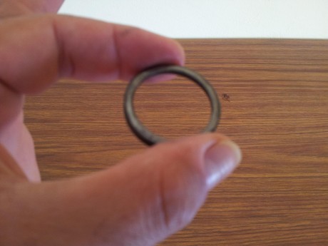

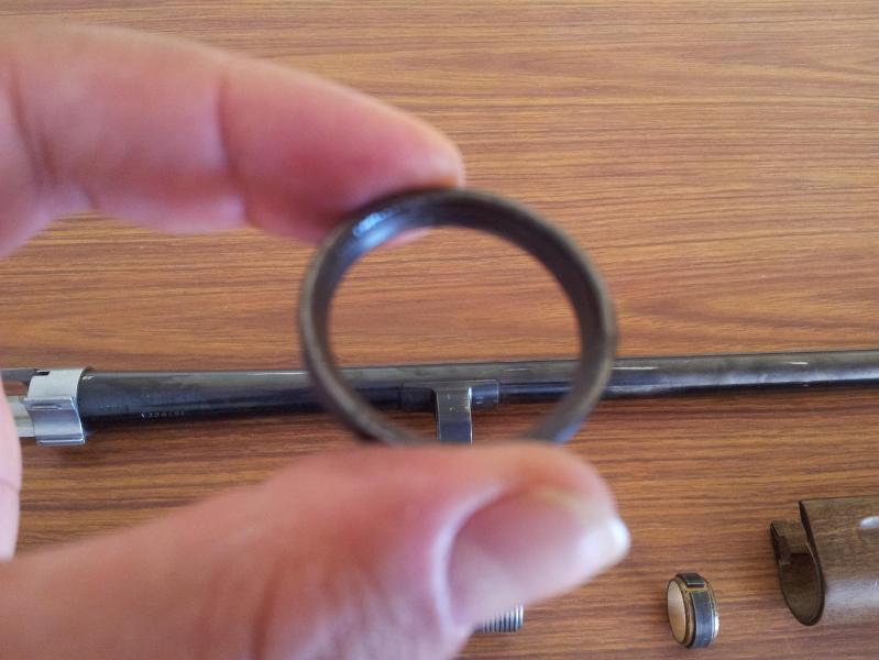

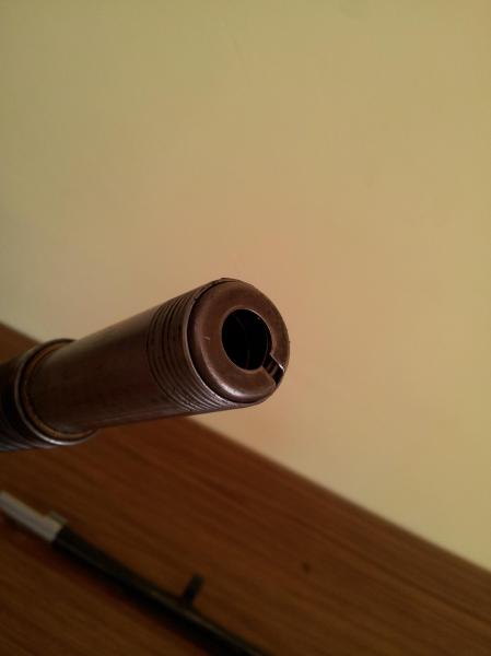

primero, comprobamos que no tenemos ningun cartucho ni en la recamara ni en el deposito, es obvio, pero creo que no esta demas decirlo, y empezamos por el guardamanos, quitando la rosca y, aviso si es la primera vez, cuidado no nos salga el cañon disparado porque debido al sistema de salida de recarga, este va suelto y al quitar la tuerca del guardamanos, se nos puede caer.
alrededor del deposito de municion, va el anillo de bronce que tiene los dos lados conicos, su abrazadera de acero que va montada encima, una arandela con un lado plano y uno conico y el muelle
este conjunto al volver a montarlo debe de estar limpio y ligeramente lubricado con aceite para armas, pues el conjunto debe de deslizarse por la superficie del deposito con suavidad.

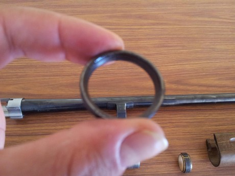

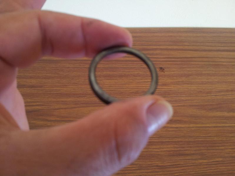

la arandela con una parte plana
hola, hace un tiempo estuve en un post de un compañero que se habia comprado una franchi llama, y por 61
lado plano
y una conica
hola, hace un tiempo estuve en un post de un compañero que se habia comprado una franchi llama, y por 62
lado conico
es la que se supone que debemos de cambiar de posicion segun tiremos cartuchos "blandos" lado recto hacia el muelle o "duros", lado conico hacia el muelle.
la teoria es que asi de consigue que el muelle este unos milimetros mas o menos comprimido, consiguiendo mayor o menor presion.
hola, hace un tiempo estuve en un post de un compañero que se habia comprado una franchi llama, y por 60
conjunto fuera del deposito
debo decir, que este aspecto no lo he comprobado, y al no haber conseguido el manual, no puedo asegurarlo

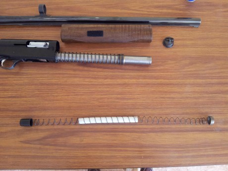

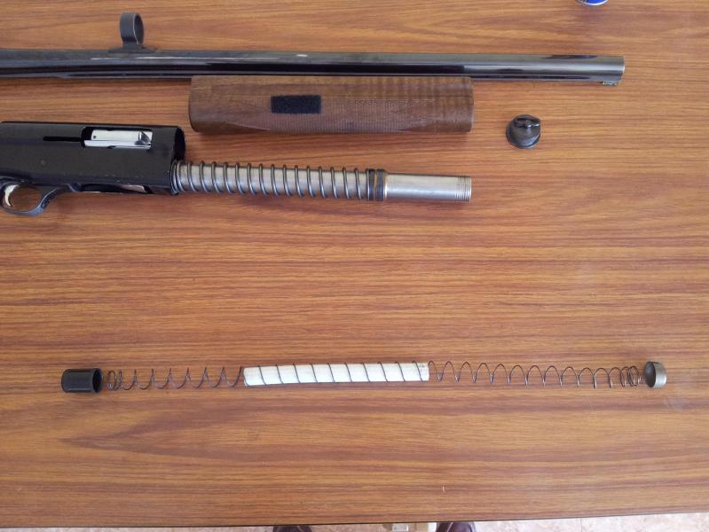

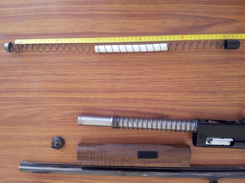

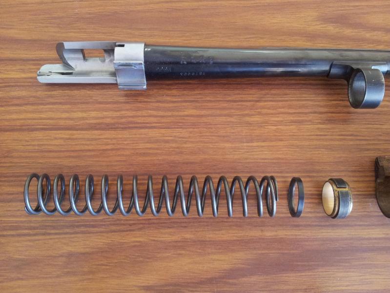

ahora vamos a desmontar el muelle del deposito, para ello, quitamos con cuidado el tapon del extremo,
hola, hace un tiempo estuve en un post de un compañero que se habia comprado una franchi llama, y por 72
tapon del deposito
solo va a presion, pero cuidado con el muelle,
hola, hace un tiempo estuve en un post de un compañero que se habia comprado una franchi llama, y por 71
el conjunto con el muelle y el empujador

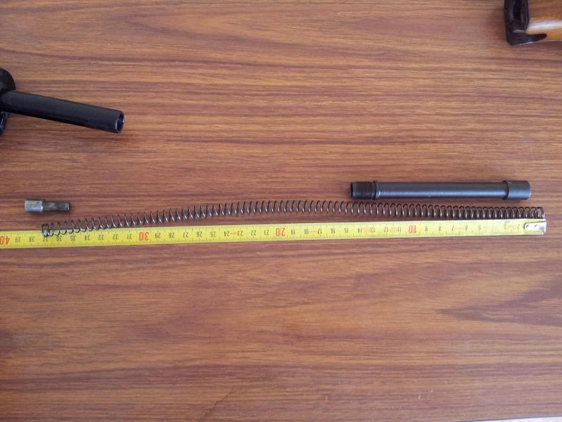

que aunque no hace demasiada presion, es largo y si se escapa puede darnos en la cara.
hola, hace un tiempo estuve en un post de un compañero que se habia comprado una franchi llama, y por 70
medida del muelle del deposito
el tubo blanco que va dentro del muelle, es el tope casero para dos cartuchos, como manda la legislacion, digo casero, porque no lo tenia y lo hice con un trozo de tubo de esos de pvc que entraba por dentro del muelle, mide 17 cm, y al ir por dentro del muelle, no le añade presion.
Os recomiendo que de vez en cuando, desmonteis el conjunto, limpieis el muelle, el interior del deposito y la pieza de plastico que empuja, una pequeña lubricadita y vuelta a montar, porque os sorprenderia la de porqueria que se puede acumular ahi, pudiendo hacer que los cartuchoa no salgan con la suficiente rapidez.

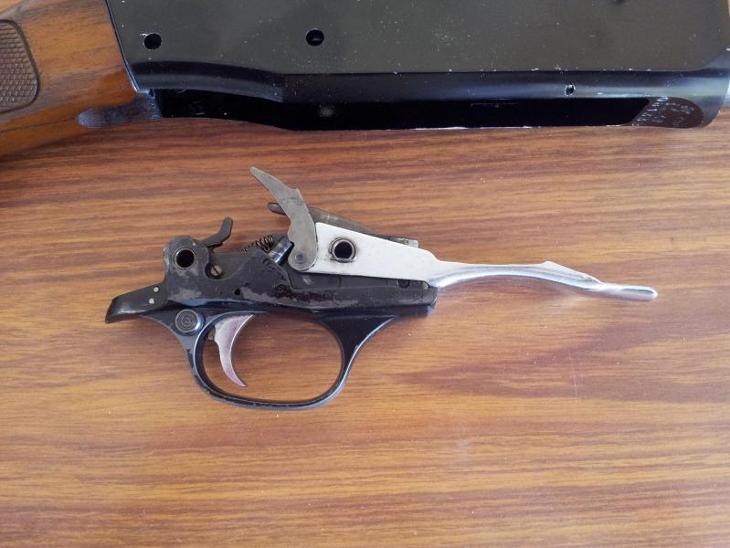

Mensajepor angeloso » 29 Jun 2013 17:42

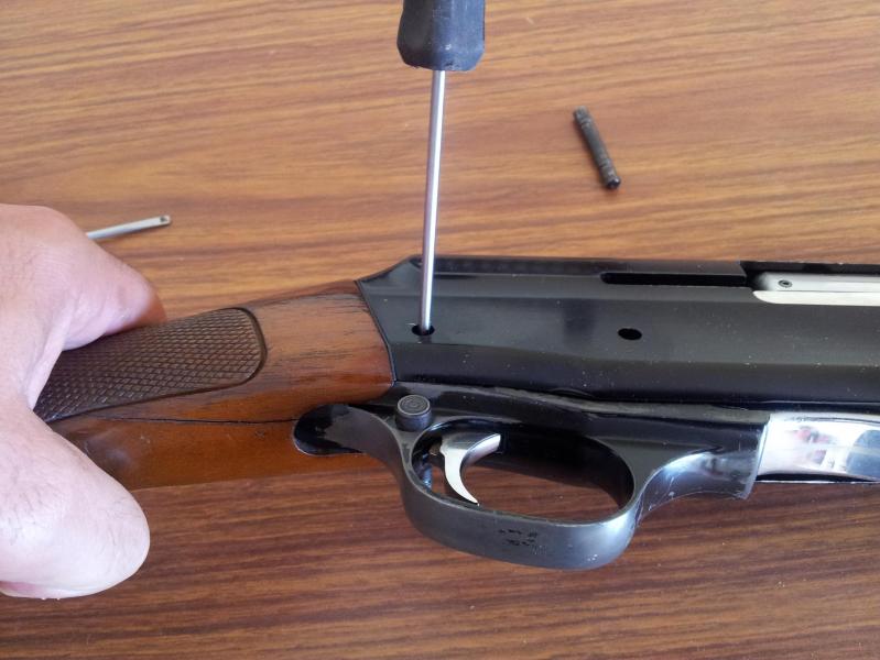

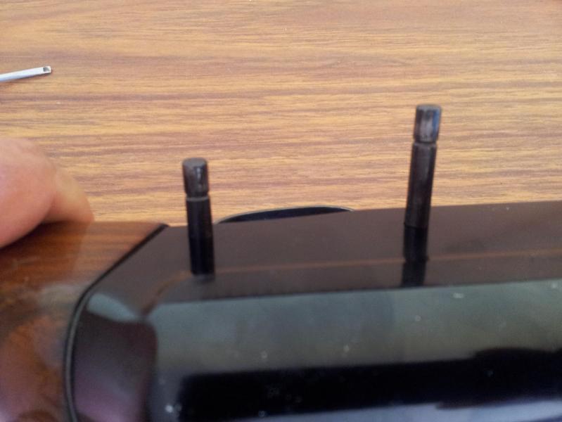

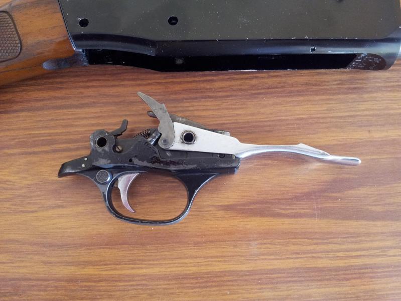

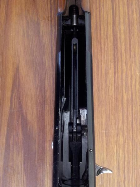

bueno, ahora vamos a por el conjunto del mecanismo del gatillo...
es muy sencillo, solo hay que sacar los dos pasadores que se ven por el costado,
hola, hace un tiempo estuve en un post de un compañero que se habia comprado una franchi llama, y por 82
pasadores
llevan un retenedor de muelle para que no se salgan, pero salen con un pequeño empujoncito de destornillador desde cualquier lado,
hola, hace un tiempo estuve en un post de un compañero que se habia comprado una franchi llama, y por 81
el empujoncito
tranquilos, que no hay muelles sueltos, ni nada que se desmonte solo, al quitar los pasadores sale el conjunto completo de los mecanismos.
hola, hace un tiempo estuve en un post de un compañero que se habia comprado una franchi llama, y por 80
hop !, cajon disparador fuera
( este conjunto no recomiendo desmontarlo, porque es complicado y de no montarlo bien puede dar lugar a accidentes, es mejor dejarselo a un experto.)

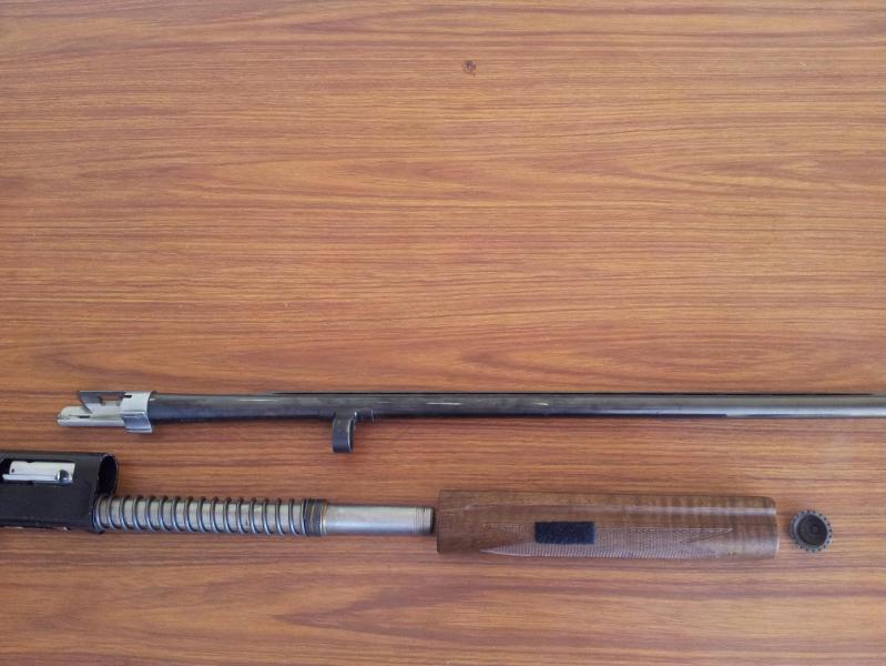

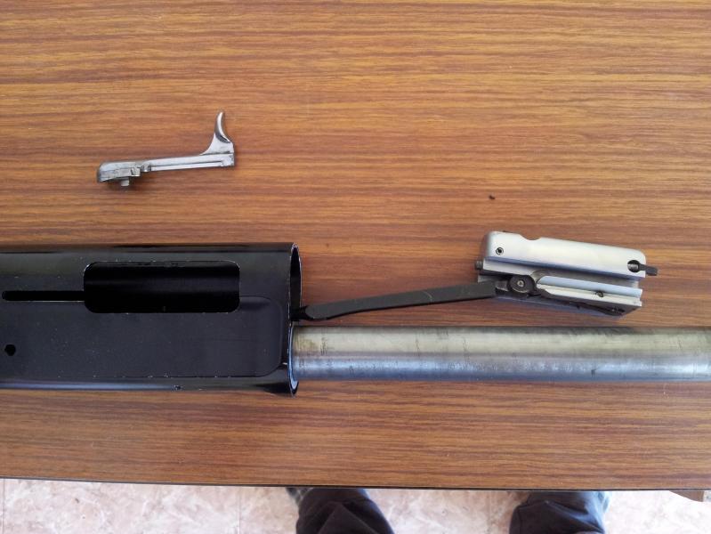

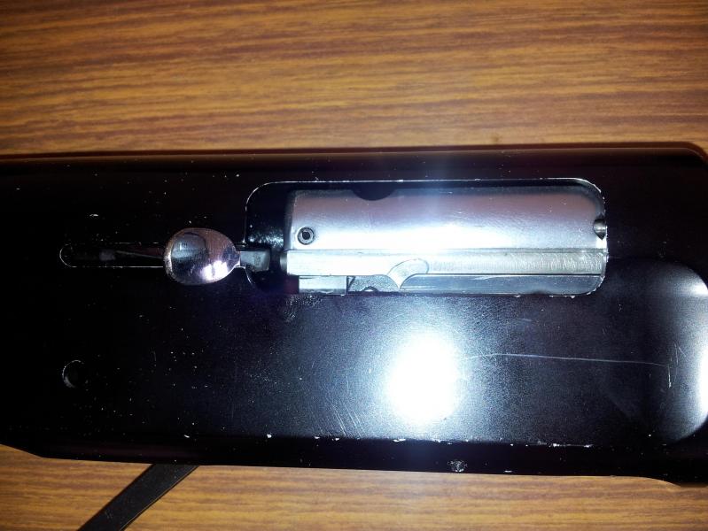

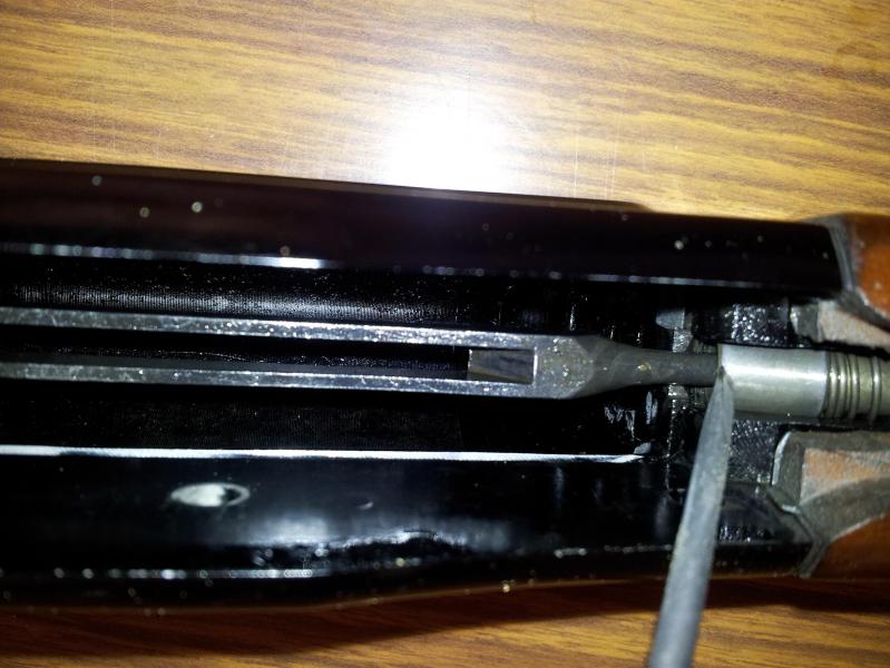

ahora le toca el turno al carro.
primero, tenemos que sacar las pletinas que lo unen al muelle recuperador,
hola, hace un tiempo estuve en un post de un compañero que se habia comprado una franchi llama, y por 92
pletinas recuperadoras
para ello, basta con empujar con un pequeño destornillador la pieza que va en la cabeza del muelle,
hola, hace un tiempo estuve en un post de un compañero que se habia comprado una franchi llama, y por 91
cabeza muelle recuperador
y dejad que la gravedad haga el resto.
angeloso
Mensajes: 56
Registrado: 02 Mar 2013 19:13

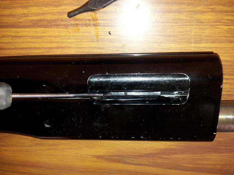

Re: desmontaje y mantenimiento de la Franchi Llama de muelle
Mensajepor angeloso » 29 Jun 2013 18:03

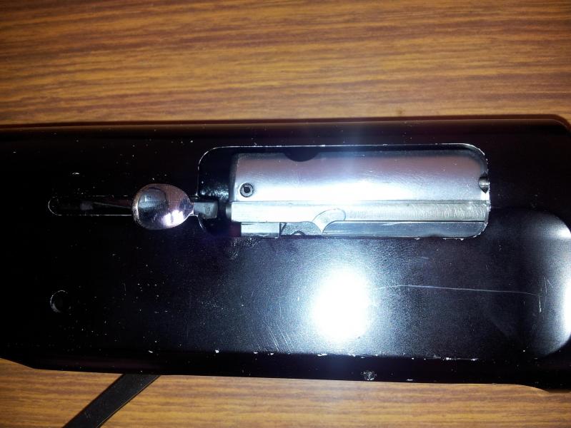

una vez suelto, se mueve hacia abajo y con ello liberamos la pieza por donde accionamos hacia atras el carro, que va en una guia de este.
una vez que movamos hacia atras dicha pieza, el carro sale hacia adelante, por las mismas quias del cañon.
hola, hace un tiempo estuve en un post de un compañero que se habia comprado una franchi llama, y por 101
sacando el carro
este punto es muy importante, y el que suele dar mas problemas a la hora de disparar, las guias
hola, hace un tiempo estuve en un post de un compañero que se habia comprado una franchi llama, y por 100
guias de carro y cañon en punta destornillador
deben estar perfectamente limpias y ligeramente lubricadas, para que el desplazamiento del carro, y DEL CAÑON hacia atras debido al retroceso sea lo mas suave posible, recordad que el conjunto es como una maquina de relojeria, que debe ejecutar varios movimientos sincronizados y con gran rapidez, si uno de ellos se retrasa, por culpa del rozamiento o la suciedad, el arma NO funcionara correctamente, asi que ya sabeis, bastoncillo de los oidos, una gotita de gasolina para disolver los restos de aceite sucio y lubricante de armas en su justa medida.

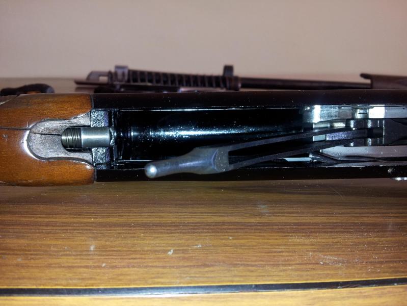

bueno, y ya esta, pensareis, pues aun nos queda un pequeño detalle, que es olvidado casi siempre, y con los años tambien recoje bastantes residuos...
el muelle recuperador y su alojamiento.

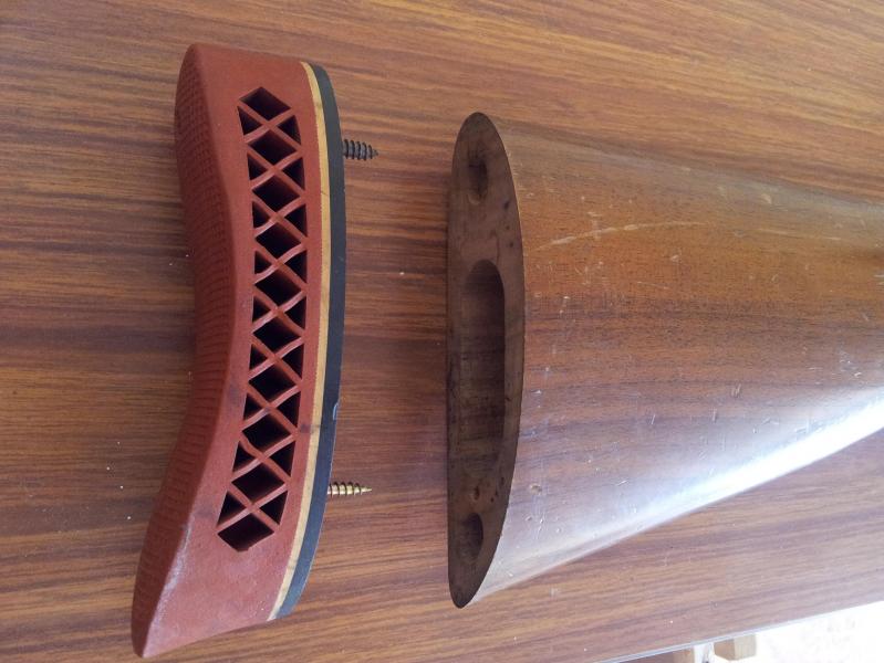

primero, debemos desmontar la cantonera, ( suelen llevar dos tornilos ).
hola, hace un tiempo estuve en un post de un compañero que se habia comprado una franchi llama, y por 112
cantonera

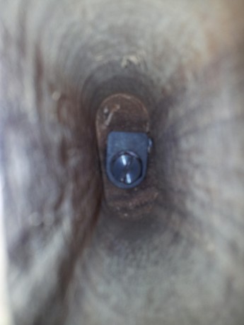

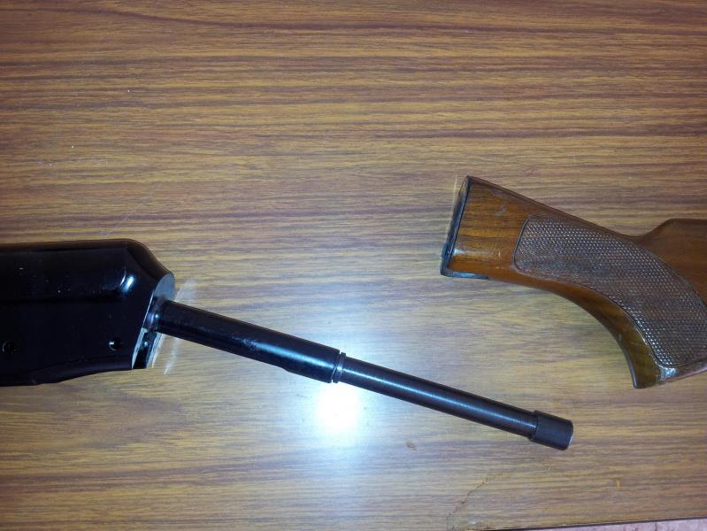

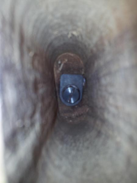

al retirarla, accedemos al tornillo que sujeta la culata al cuerpo del arma, ( si a alguno os baila la culata, es esta tuerca la que debeis apretar ),
hola, hace un tiempo estuve en un post de un compañero que se habia comprado una franchi llama, y por 111
tornillo de culata
se quita la tuerca con un destornillador plano o mejor si teneis a mano una llave de tubo que os alcance, puesto que suele estar bastante apretado y luego al montar hay que apretarlo bien.
retirando la culata, nos queda al descubierto el alojamiento del muelle recuperador
hola, hace un tiempo estuve en un post de un compañero que se habia comprado una franchi llama, y por 110
alojamiento de muelle recuperador
angeloso
Mensajes: 56

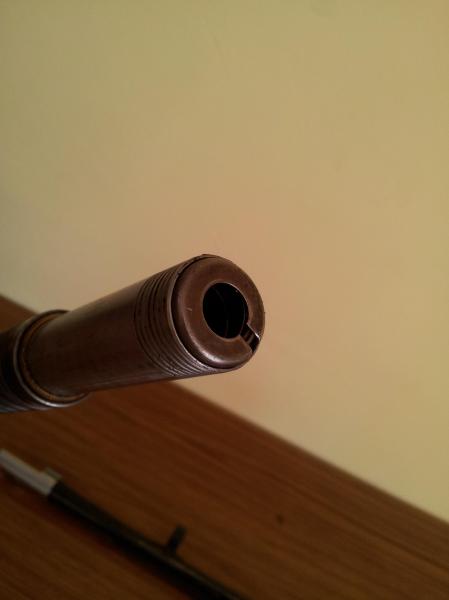

Mensajepor angeloso » 29 Jun 2013 18:29

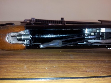

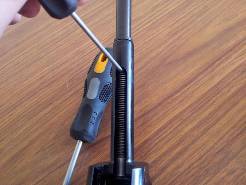

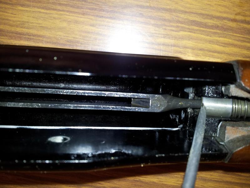

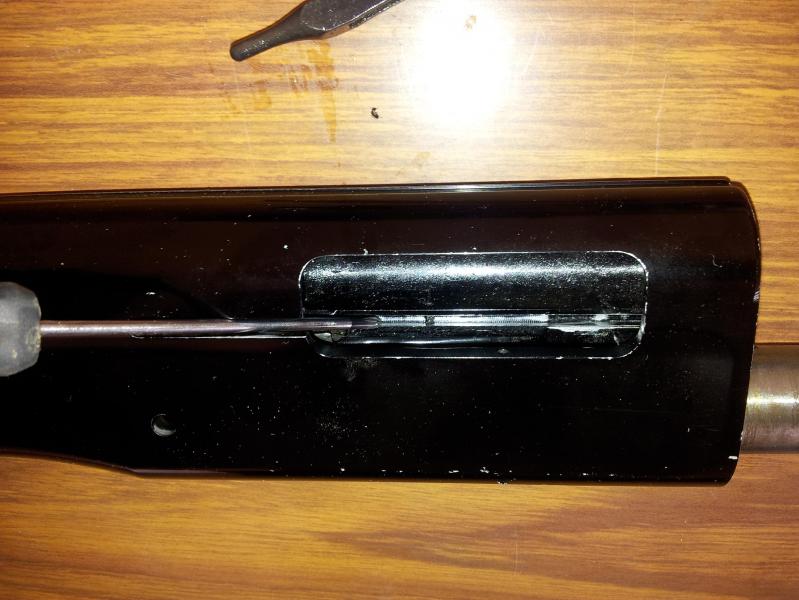

Bueno,este ultimo paso es sencillo, pero delicado, ya que el muelle recuperador es bastante potente y hay que desmontarlo con mucha precaucion.
para ello, primero, no pongas nada que te estimes en su camino, por si se te escapa ( digase ojos, cara, televisiones planas.... ).
mi metodo, es comprimirlo un poco primero con un pequeño destornillador plano para quitarle algo de presion,
hola, hace un tiempo estuve en un post de un compañero que se habia comprado una franchi llama, y por 122
comprimir el muelle
y dejar insertado el destornillador en la ranura por la que se ve el muelle para que nos haga de tope, luego, con cuidado, desenroscamos el tubo del alojamiento,
hola, hace un tiempo estuve en un post de un compañero que se habia comprado una franchi llama, y por 121
desenroscar tubo deposito
y suletandolo bien, liberamos poco a poco la presion del muelle.

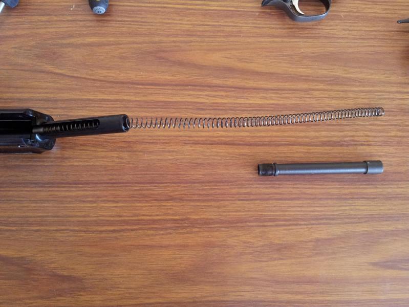

una vez extraido el muelle y la pieza metalica que hay en su punta, podemos limpiar bien el deposito por dentro, el muelle, la pieza metalica de la punta y una vez limpio, una pequeña lubricadita en su interior para que deslice lo mas suave posible.
hola, hace un tiempo estuve en un post de un compañero que se habia comprado una franchi llama, y por 120
cabeza empujadora y longitud de muelle recuperador
montarlo es algo laborioso, yo lo voy comprimiendo poco a poco con el destornillador dentro de su alojamiento hasta que asoma solo un tercio y el resto, lo meto empujando con el tubo que desenroscamos para extraerlo, con paciencia y un poco de practica es bastante sencillo.
