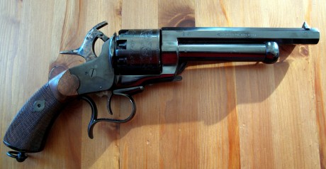

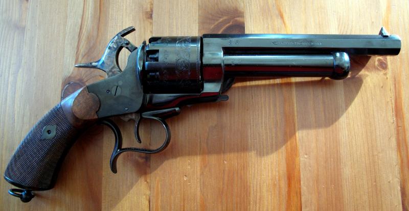

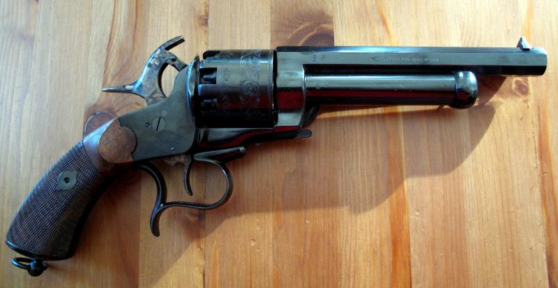

Hace unos días le compré al compañero CONSUL este precioso revólver, en perfecto estado de estreno.
Aprovecho para alabar la seriedad de CONSUL lo que hizo que el trato resultase perfecto. Tiene alguna otra cosilla a la venta en "clasificados".
Es un revólver del que por su rareza se suele hablar poco. Es claro que es un arma más de colección que para llevar a la cancha de tiro. No obstante no me resisto por lo menos a estrenarlo.
Si algún compañero me ofrece algún consejo sobre cargas y demás le quedaré muy agradecido.

Buenas tardes amigo MAGUNCIO, Yo estuve en tratos, para comprar ese mismo revolver, y por poca cosa, no lo compré. Me alegro mucho de que esté en tus manos.

Menudo bicho. ¿Cuanto pesa la máquina?
Ya nos contarás que tal ha ido la tirada, sobre todo el cañón liso :ypist: que tengo curiosidad por saber como funciona.

De cargas, pues las normales. Termino medio 18 grains, luego lo que quieras hacia lo alto o lo bajo.
Un consejo; Solo desmonta, lo elemental para la limpieza, pues tiene la tela de piezas y complicaciones. Es una obra de arte de ingeniería.
PD: El cañón liso, se carga con postas.

Hola Maguncio, el cañón del centro, con bolas de 5.5mm y 40grains de 2F arrea que te c...gas, pero es la leche, a 5m arrasas, je je je. Enhorabuena por esa joyita, un saludo.

Buenos días, revólver muy bello del francés Lemat, la atención el refouloir de la versión Pietta no es de ninguna utilidad. La primera vez que quise llenar el tambor, lo retorcí. Hay que cargar los 9 golpes del tambor embravecido, pongo balas de 451 y 1,4 del polvora negra, el cañón central una bala de 60 y calepin y 1,5 gramo de polpora negra .

Efectivamente el atacador no vale, hay que usar el cargador de tambores. En éste revolver, salvando la opinión del compañero ADRIHUGO, creo que hay que emplear perdigón grueso o postas, ya que estaba pensado como última "ratio" en el cuerpo a cuerpo.

Con esta carga, el cañón es demasiado corto para ser eficaz a más de 2 metros, para tocar esto se vuelve muy aleatorio .

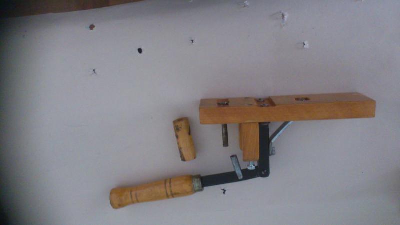

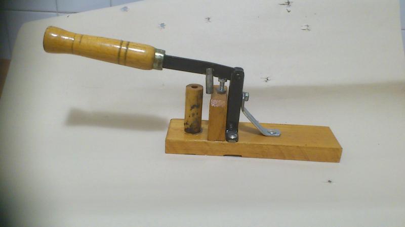

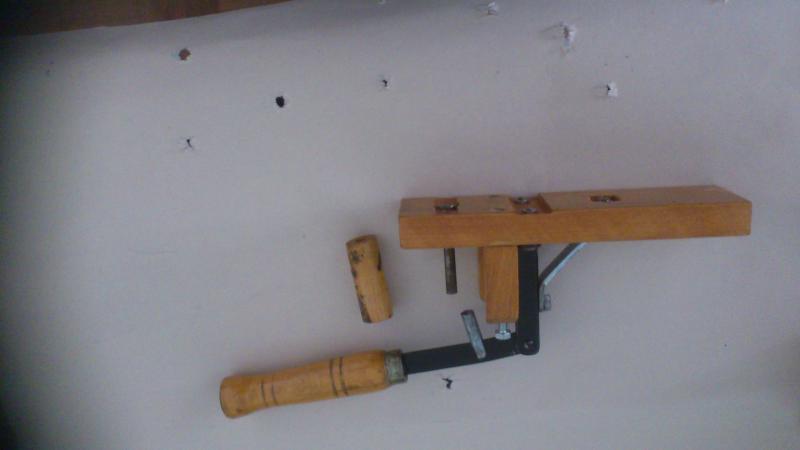

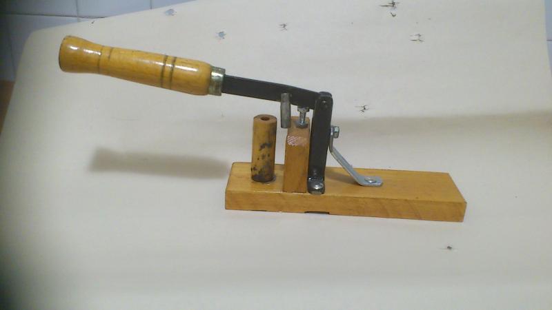

La palaca de carga no deves utilizarla si no es con municion que entre muy suave y SIEMPRE con la baqueta del cañon de postas dentro, es un defecto de diseño que en su epoca dio mas de un disgusto
No he podido subir una foto del cargador de cilindros que me construi en su dia, basicamente es como uno normal de los que se ven por el foro pero con un suplemento de madera del diametro de eje del revolver,intentare subirla mañana.
Para el cañon de postas taco de corc :angel^: :cow: ho 9 bolas del cal31 tapa de carton.

con el supemento quitado

:birra^: con el suplemento puesto, c :birra^:

Buenos días: el poner las fotos boca abajo no es porque yo sea un manazas con el teléfono y el ordenador es sobre todo para que estéis entretenidos dándoles la vuelta Saludos. :oops: :birra^: :birra^: :birra^: :birra^: :birra^: :birra^: :birra^: :birra^: :birra^:

Pesa exactamente, descargado, 1,600 Kg. Teniendo en cuenta que el Remington NMA anda por 1,250 y el Colt por 1,200 es un revolver bastante "obeso" :wink:
Cuando lo estrene ya os contaré.
