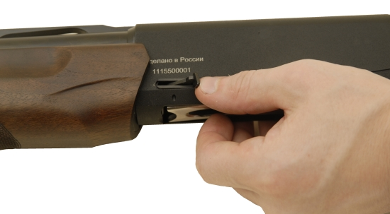

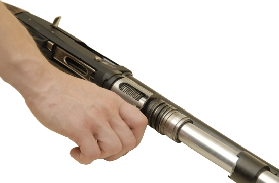

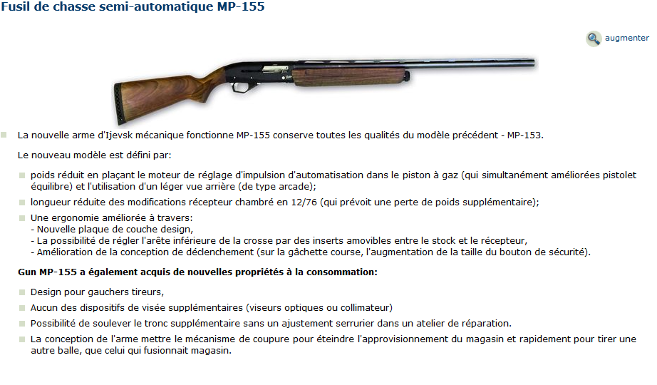

Izarluna, la Baikal mp 155 utiliza un sistema de pistón de gas regulable, es una evolución ligera del modelo mp153.
El sistema cut off fue inventado por Browning en 1909, no es un sistema de Beretta.
Buenas tardes compañeros alguien sabe algo sobre stas 2 scopetas q tal resultado dan y las diferencias 111
El sistema cut off es un invento de 1909 y no es de Beretta es de Browning
La mp 155 no tiene nada que ver con la Remington versa-max ya que esta utiliza un sistema de gases por perforación de la recamara patentado e único en el mundo, no sé donde puedes haber leído tal aberración pero no es cierta.
Buenas tardes compañeros alguien sabe algo sobre stas 2 scopetas q tal resultado dan y las diferencias 112
Regulando el pistón de una 155
En cuanto al rendimiento de la mp 155 no es excelente, date una vuelta por foros y veras la cantidad de críticas y problemas de sus usuarios, al parecer el sistema de producción no es estable y ello se traduce en una falta de fiabilidad de algunas unidades, no de todas.
Te pongo unas imágenes del pistón de gases que utiliza la mp 155 y un pequeño estudio de la Remington Versa-max, para que veas la diferencia que es abismal como poco.
escopetas-para-caza/remington-versamax-sin-limites-t969494.html
Atte. Josep
