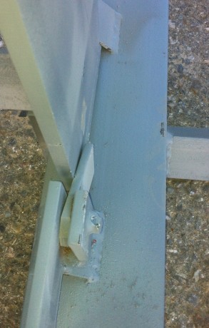

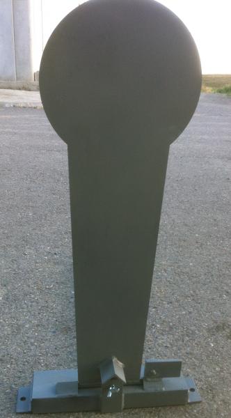

Hola, he preparado unos poppers y discos para el club, aprovecho la ocasión para mostrarlos y que me deis vuestra opinión, si os interesan puedo haceros más. También quiero hacer unos para aipsc muy muy económicos
Hola, he preparado unos poppers y discos para el club, aprovecho la ocasión para mostrarlos y que me deis 00

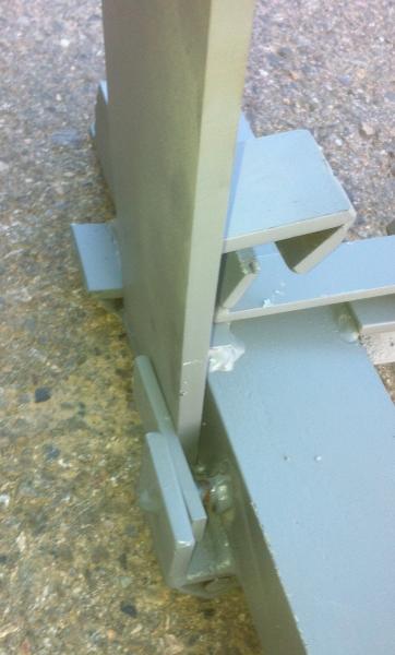

Se abate hacia delante también con seguro

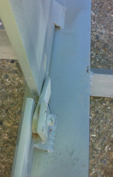

Hola, he preparado unos poppers y discos para el club, aprovecho la ocasión para mostrarlos y que me deis 01
detalle del seguro

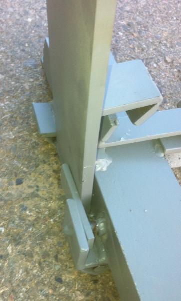

Hola, he preparado unos poppers y discos para el club, aprovecho la ocasión para mostrarlos y que me deis 02
Popper se abate hacia atrás, tiene un seguro para que no se caiga durante el entreno

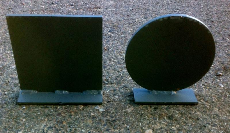

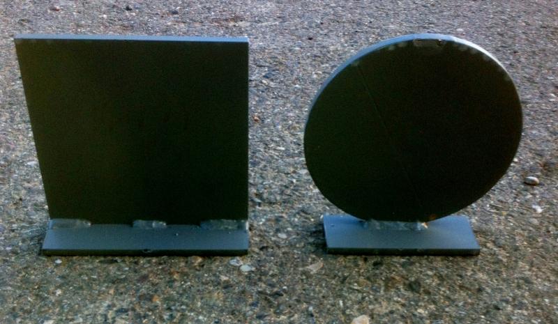

Discos, diámetro 200 acero 10m/m
cuadrados de 200 x 200 acero 10 m/m
Hola, he preparado unos poppers y discos para el club, aprovecho la ocasión para mostrarlos y que me deis 50

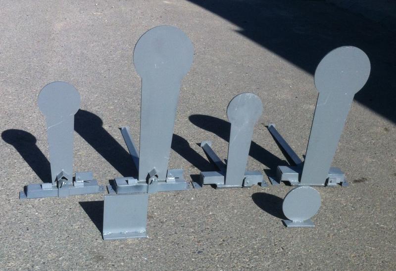

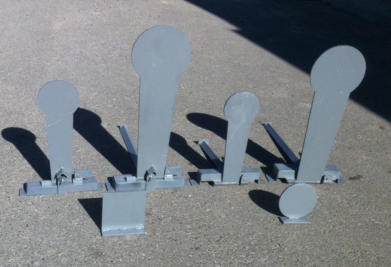

5 Platos cuadrados
5 Discos
5 Popers
5 Minipopers

Yo he diseñado y fabricado varios para el club , uno movil que se puede regular la velocidad de movimiento ,un popper grande y otro pequeño , el precio de fabricacion no es que salga barato ,desde luego ni de coña el precio que mas o menos cuentas tu , mas que nada porque los cortes de acero se han de hacer por laser si quieres precision , el oxicorte queda el corte bastante feo y se ha de retocar teniendo en cuenta que ha de tener unas medidas oficiales , en cuento pueda os pongo unas imagenes.
Saludos y felicidades por tu diseño , todo lo que sea abaratar es bienvenido!
Pd. un consejo , al popper le deberias soldar una barra detras a modo de nervio si no se acaba doblando, cuando veas el modelo 3D que cuelgue lo veras mas claro! no es por gusto es por experiencia.

Gracias por los consejos cibermae, como dices efectivamente el acero está cortado con laser a las medidas que marca la federación. Hice varios hace 4 ó 5 años y todavía aguantan, pero el club tiene tres de muy viejos que se han deformado, y les he dado la vuelta, espero que algún día se pongan al sitio.
Espero ver esas fotos, pero ya saves
hoy en día importa mas el precio que la perfección.

Mas fotos
Hola, he preparado unos poppers y discos para el club, aprovecho la ocasión para mostrarlos y que me deis 90

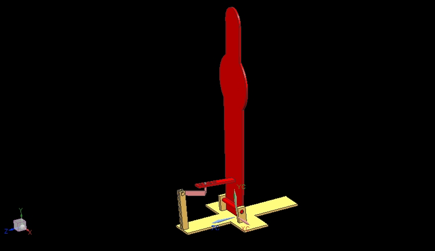

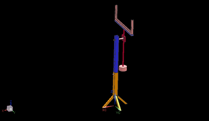

lo prometido es deuda , aqui van los que diseñe y fabrique !
este movil se regula con la polea trasera que es un esparrago de M16 roscado , subiendo o bajando el contrapeso gana o pierde velocidad de giro , rota con un rodamiento.
saludos.

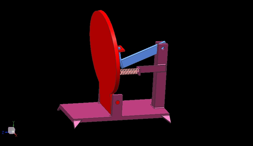

Mensajepor cibermae » 02 Jul 2013 21:27
el pequeño !
Hola, he preparado unos poppers y discos para el club, aprovecho la ocasión para mostrarlos y que me deis 130
