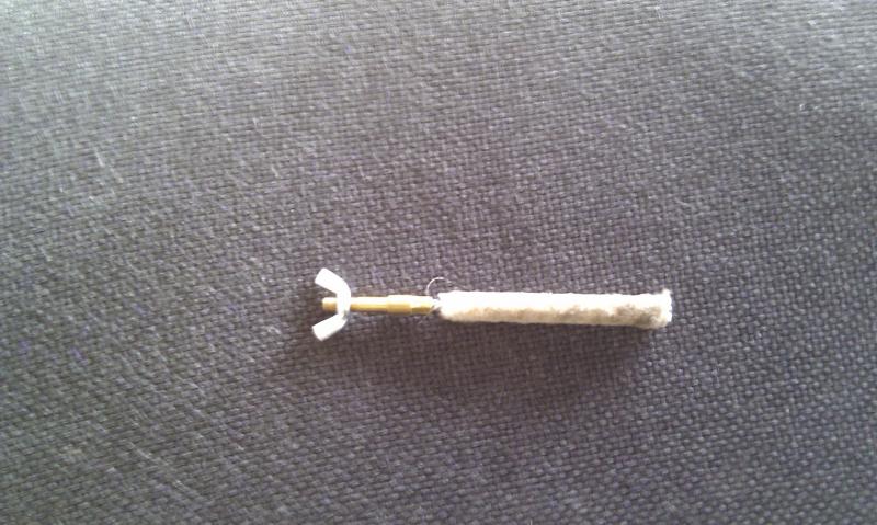

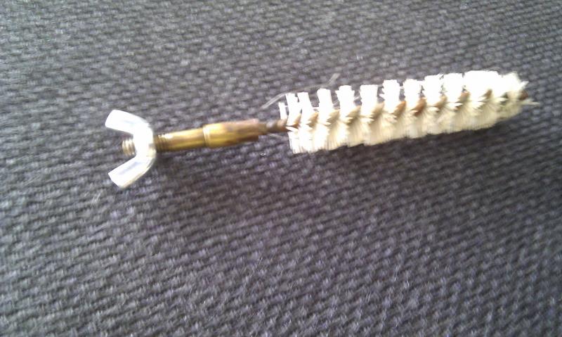

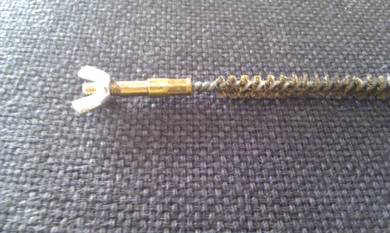

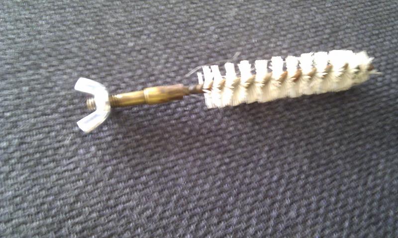

Lo cierto es que unas roscan bien como estas tres:
Pero después de vuestros comentarios me he dado cuenta de que tengo otras sin estrenar con tornillo de aluminio que no van. :mrgreen:
La palomilla es M4.

A ver si le hago fotos a mis feminelas, pero las mías son "hembra" jejee, el pitorro va en la baqueta y las feminelas tiene el "bujero".
