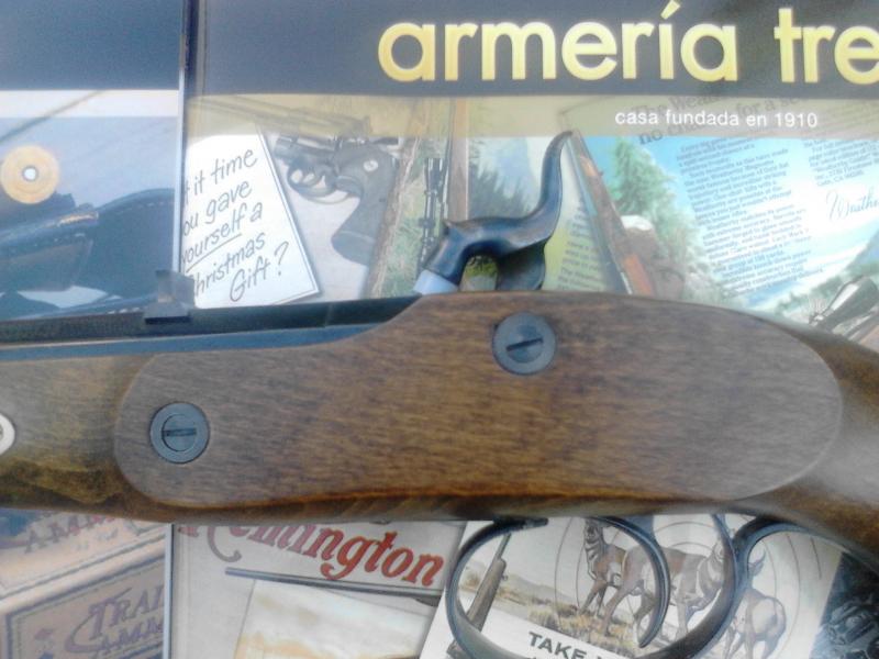

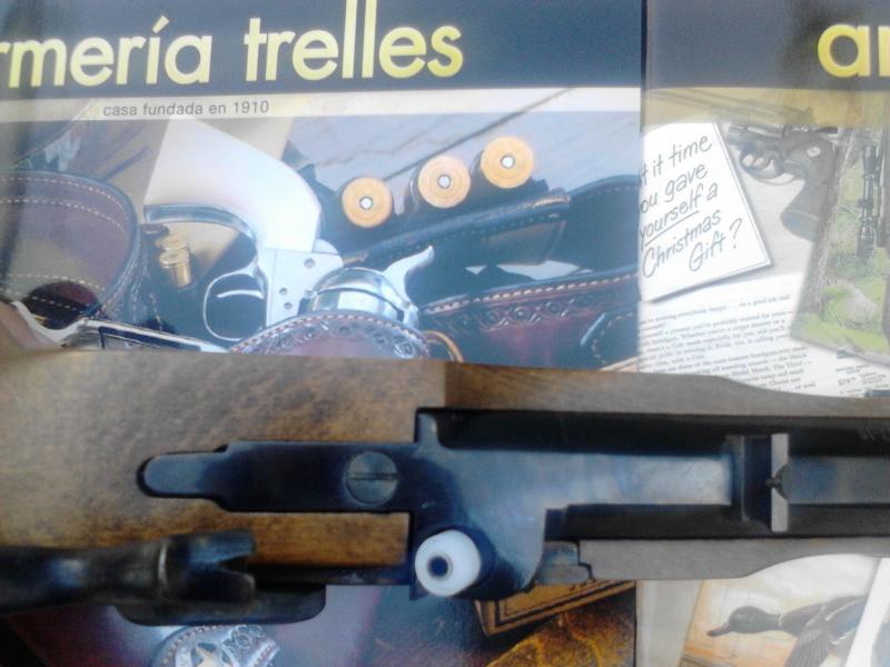

Hola compañeros.
Acabo de comprarme esta pistola de Avancarga.
Quiero que me confirmeis unos detallitos.
Antes de meter mano a la obra. Y por consiguiente meter la pata.
Estos tornillos supongo que sujetan el cañon al armazon de madera. Para quitar el cañon, supongo que habra que aflojarlos.
Junto con este otro.
Es así. Hay que quitar estos tres tornillos?

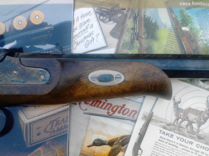

Y estos dos son para quitar la llave.
Como siempre. Gracias por vuestra ayuda.

Hola compañero, para quitarle el cañón, solo debes quitar el pasador y el tornillo de encima del cañón tal y como señalas, los dos tornillitos junto al pasador no debes hacer nada solo apretarlos si se aflojan.

Buen_tirador escribió:Y estos dos son para quitar la llave.
Un saludo al foro.
Efectivamente son para quitar la llave :vacaciones^:

jumangi escribió:Hola compañero, para quitarle el cañón, solo debes quitar el pasador y el tornillo de encima del cañón tal y como señalas, los dos tornillitos junto al pasador no debes hacer nada solo apretarlos si se aflojan.
Y como quito el pasador? Va a presión.
Un golpecito? Y sale.

Creo que si. Por una parte es mas grueso que por la otra, así que supongo que ira a presión.

Verás que por un lado esta plano y por el otro tiene como una punta plana, con un destornillador y una martillo o maza le das por el lado que lleva como si fuera punta plana y saldrá por el otro.

En tus primeras imágenes verás que en la segunda que es por donde debes darle con cariño para que salga por el lado de la primera imagen de tu post.

El pasador, no tiene que salir del todo. Quedará en parte sujeto.

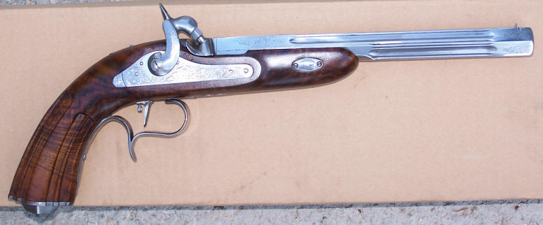

BUENAS AMIGO BUEN TIRADOR ,BONITA PISTOLA, YO ESTUVE A PUNTO DE COMPRAR UNA IGUAL, PERO AL FINAL COMPRE LA IMPERIO DE ARSA POR POCO MAS, QUE LA DISFRUTES CON SALUD

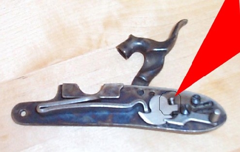

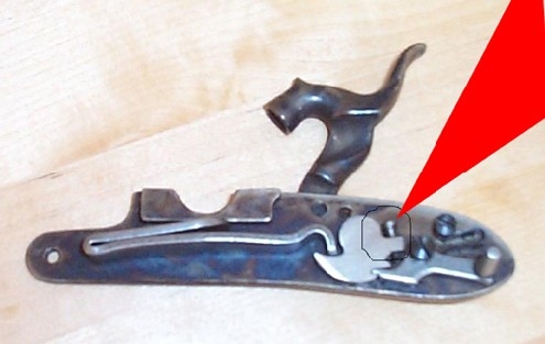

Si el gatillo está duro, en la llave, por dentro, hay un tornillito, el más pequeño, que regula el punto de salida del disparo, déjalo a tu gusto pero con ojo, que no se escape el martillo (está encima de la nuez y presiona la uña de retenida).
La llave sale con soltar los tornillos y levantar el martillo, unos toquecitos y sale perfectamente.

fali44magnun escribió:BUENAS AMIGO BUEN TIRADOR ,BONITA PISTOLA, YO ESTUVE A PUNTO DE COMPRAR UNA IGUAL, PERO AL FINAL COMPRE LA IMPERIO DE ARSA POR POCO MAS, QUE LA DISFRUTES CON SALUD
UN ABRAZO
Hola AMIGO.
Hombre, un poquito mas, no? Algo mas.
Por supuesto tu pistola tiene mas calidad que la mia. Yo he optado por empezar por una pistola mas económica y si me va llenando el tiro con pistola de avancarga, por supuesto pienso comprar una de mas calidad.

Si me ha salido bien (perdona mi poco conocimiento y manejo del ordenador) es una foto del mecanismo con una señal del tornillo regulador ardesa. Es de este foro.
Salu2 Valcuende

Exactamente ese.
