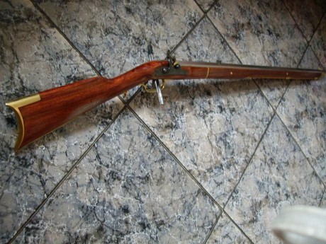

Mensajepor fali44magnun » 19 Jun 2013 23:53
Buenas noches compañeros , que carga me recomendais para el KENTACKY ,es toy usando 29 grains de 3f y 15 de semola ,bola y calepino sabanero, lo mismo te hace dos 10 seguidos que un 4 me tiene loco, con es sa carga tiro con el HAWKEM 50 y me va muy bien
gracias de antemano
saludos
Buenas noches compañeros , que carga me recomendais para el KENTACKY  ,es toy usando  29 grains de 3f 00
Las Armas de Avancarga ¿sabra cargarlas el Diablo??
alexis8
Mensajes: 7051
Registrado: 06 Nov 2008 08:01
Re: carga recomendada para un kentacky 45
Mensajepor alexis8 » 20 Jun 2013 00:42
yo he hecho muchas pruebas con mi kentunky de ardesa paso 1/66 y la carga que mas le gusta es 70 de pólvora de arcabuz y un casquillo del 9 luger
bola 440 y calepino medio de 0.22
curiosamente le va mejor la polvora de arcabuz que la 3f de rio
al igual que le va mejor la bola 440 que la 445
también se mejora la precisión y el tema de la suciedad usando tacos de corcho de 12mm
un saludo
ADRIHUGO
Mensajes: 535
Registrado: 23 May 2013 22:59
Ubicación: BORDEAUX FRANCE
Mensajepor ADRIHUGO » 20 Jun 2013 17:36
¿ Buenos días a todos una cuestión, por qué pone sémola para el tiro bala y calepino o en bala forzada? Logro comprender para los revólveres para compensar la falta de polvora, pero para los fusiles o las pistolas. :roll:
Salitre
Mensajes: 4652
Registrado: 02 Nov 2008 05:01
Mensajepor Salitre » 20 Jun 2013 17:47
La ponen para el sellado de gases. Yo no lo hago. Prefiero los tacos de fieltro engrasado.
Un abrazo
Indignado
Mensajes: 558
Registrado: 21 Abr 2012 18:31
Mensajepor Indignado » 20 Jun 2013 18:12
El sellado de gases es uno de los beneficios de la sémola, como bien nos ha comentado el compañero Salitre. Pero no hay que olvidar, que muchas recámaras son de menor calibre que el ánima, con lo que si cargamos una cantidad de pólvora inferior que la que necesitaríamos para llenarla toda, corremos el riesgo de dejar cámara de aire entre la pólvora y la bola, que no llegaría a entrar en recámara. Con el uso de una buena cantidad de sémola, solucionamos el problema.
