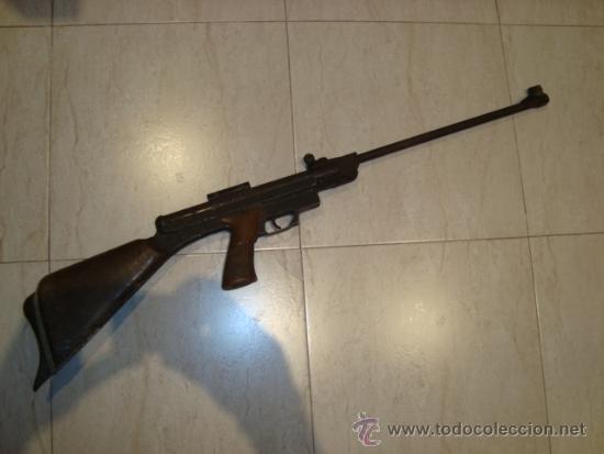

 32489812.jpg ola a tod@s, tengo una vieja carabina de aire comprimido que estoy arreglando.Es la gamo 00
esta es , no se ve muy bien la foto no esta sacada de internet es un ejemplo , lamia no la tengo en fotos aun si necesitáis fotos de algo pedírmelas y las pongo ;D
ola a tod@s, tengo una vieja carabina de aire comprimido que estoy arreglando.Es la gamo mod.68 , mi problema es que no se que sello (otros lo conocen como zapata) ponerle por que el que tienes es un plástico muy duro y con el cual la carabina no rinde mucho a la hora de disparar.Dispare con plomos de 4,5 a una diana de madera a unos 15 metros y ni siquiera conseguí que se incrustase en ella solo le hacia una leve marca.El muelle me han dicho que no estaría mal cambiarlo pero el problema es que no dispongo de dinero ninguno para comprar una nuevo, por lo cual pretendo cambiarle el sello de momento a ver si consigo mejores resultados. La pregunta que os hago es la siguiente... ¿ que debo de hacer con esta carabina? ¿ que me aconsejáis ? ¿sabríais decirme como pavonar la de una manera barata y con resultados medianamente decentes? gracias por la ayuda si necesitáis alguna ayuda con temas de pintura y de aplicación de algun color de tipo de camuflaje no dudar en preguntarme que de otra cosa nose pero de pintura se mucha :P ... GRACIAS POR TODO DE ANTE MANO :sniper ... os dejo una foto de la carabina ;D

Hola,primeramente decirte que si nos puedes decir si en la camara de potencia lleva un orificio,eso quiere decir que llevaba el sello de cuero,sino lo tiene,esta bien el suyo,el sintetico,que dicho sea de paso es mejor y da mas potencia.Te digo lo del orificio,porque este era para echar unas gotas de aceite en la camara para que no se resecara el sello de cuero,los sinteticos no hay que echarles nada.
Lo otro,el proceso de restauracion lleva su trabajo,en lo referente al pavonado,si hablas de pavonado quiere decir que tendras que lijar toda la carabina en su parte metalica,quedarla en color metal,es inevitable este proceso para cualquiera de los pavonados que vayas a elegir,el mas economico es la pasta permablue,por unos diez euros.
No te hagas mucho lio,si estas decidido a pavonarla,ves desarmandola por completo,con lija al agua la lijas hasta sacar todo resto de oxido,cuando la quites del agua que veas que no le vas a seguir dando con agua,echale alcohol,esto evitara que se te oxide el hierro,pues arrastra el agua.Cuando la tengas lijada y pulida a poder ser,llega el desengrasado,el cual tiene que ser lo mejor digamos,pues el pavon esta reñido con la grasa.Yo no la desengrasaria hasta no tener el pavon,pues mientras se agarra la grasa,solo del aire.
Si solo quieres ponerle el sello,pues la desarmas,como es logico,y con una buene limpieza y su muelle correcto,tendras suficiente.

 32489812.jpg ola a tod@s, tengo una vieja carabina de aire comprimido que estoy arreglando.Es la gamo 20
esta foto la e sacado de esta misma pajina de una foto de un cambio de un sello de cuero y lo unico que tiene mi sello es la pieza blanca primera empezando por la izquierda las dos restantes de la derecha no las tiene
vOLA , adentro lo que tenia como sello era un simple trozo de plástico redondo muy duro del cual te pondré una foto a continuación y no ai restos de cuero ni de ningún otro material, la escopeta era de mi cuñado que la desmonto mil veces y perdió cosas y lo mas seguro es que perdiese alguna parte del sello es lo k e deducido por fotos y otros sellos de armas gamo.Sobre lo del pavonado muchas gracias es un precio muy económico el lunes me pondré manos a la obra con el lijado de las piezas y el miércoles así subiré la foto del lijado definitivo lo único es que no se donde puedo conseguir ese producto supongo que en una armería.Lo que si me e fijado es que esta arma en particular tiene un sistema de gatillo que deja mucho por desear con tan solo dos piezas principales y que me esta dando mucho fallo a la hora de seguridad y a la hora de cargar el arma ya que ai veces que no aguanta la carga. En fin supongo que me tendré que buscar la manera de solucionar este problema porque un arma principalmente ante todo tiene que ser segura :D

Hola, tu carabina lleva dos tornillos de regulacion del gatillo debajo de este uno es para el recorrido y otro para su dureza. Comprueba qu esten bien. Quizas la tienes muy sensible.Es una gran carabina, lleva el muelle e 40 vueltas y sello sintetico, facil de cambiar. Disfruta de ella, un saludo

Por lo que veo,esa carabina ha podido estar disparando solo con el suplemento este de plastico,vamos,una burrada.Como te iba a dar potencia?
Lleva el sello de cuero,pero le puedes poner el sintetico,es facil de encontrarlo,no asi el de cuero.
Lo suyo es hacerle la restauracion completa,debes saber si se ha perdido algo con los desarmes anteriores.No te olvides de tirarle alcohol al hierro una vez dejes de darle con agua y lija,pues a los pocos segundos la tienes oxidada.

Mira debajo de la parte delantera del pistolet, veras varios tornillos cerca del gatillo, esos son los que lo regulan. La camara de potencia en algunos modelos si va agujereada para el engrase del cuero, este te lo venden an Armeria Merino de Sevilla,. aunque te lo puedes hacer tu mismo. El sello sintetico lleva una pieza intermedia de pvc y un tornillo para su fijacion. Un saludo

El suplemento no se cambia,a no ser que este roto,este solo vale para dar distancia al sello entre el piston.Lo mejor que puedes hacer el organizarte en todo lo que puedas necesitar,uan vez la tengas desmontada,para hacer todo el pedido de golpe,sino luego te toca pagar otra vez gastos de envio a lo mejor para un tornillo.El sello a lo mas te costara dos y pico euros,el muelle ronda los ocho.El sello de cuero que se vende todavia te podia valer,el de las Cometas V,pero este trae el agujero algo grande para las cabezas de los tornillos,no casa bien con los tornillos Gamo,en historias de estas me veo yo de vez en cuando.Es importante que revises los pasadores,sobre todo el de la palanca de carga,pues a veces estan torcidos,eso vale poco,centimos.
