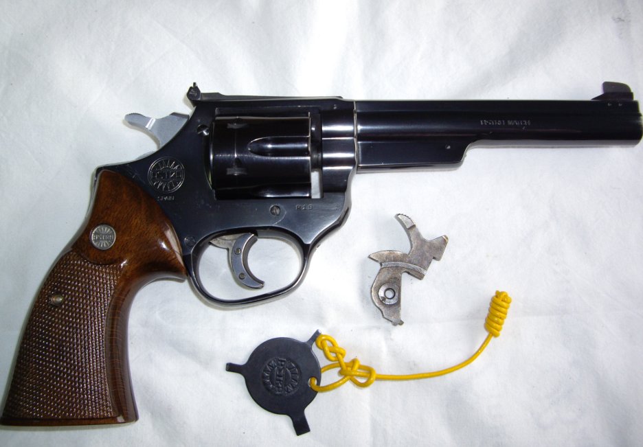

Le he cambiado el percutor por otro con levante para convertir mi Astra Match de Simple a Doble Acción.
Un 00
Un 01

Miguel59 escribió:Le he cambiado el percutor por otro con levante para convertir mi Astra Match de Simple a Doble Acción.
Astra 960?

No, Astra Match. Si preguntas si el percutor es de un Astra 960 no se decirtelo, no se lo he quitado a ningun revolver, he comprado la pieza.

Tiene toda la pinta de compatibilizar la pieceria con el 960.

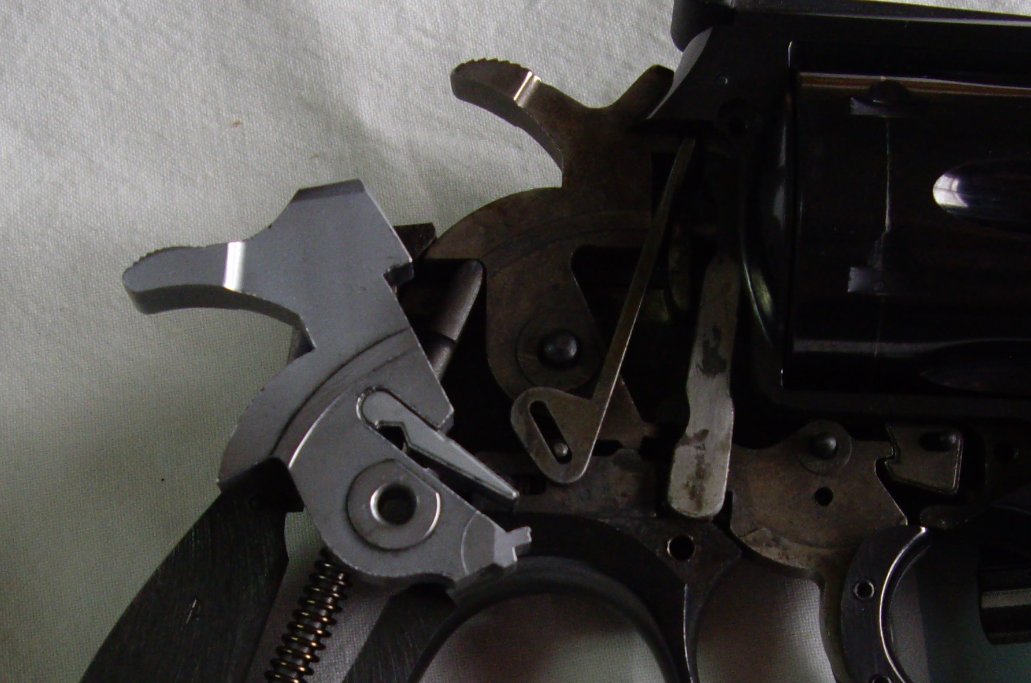

donde lo has comprado??
porque yo tengo un astra mach y estoy que no se que le han cambiado.
es simple y doble...
si disparo y no toco mas el gatillo, es simple, tengo que amartillar a mano...
si quiero que sea doble, tras el disparo tengo que echar el gatillo hacia adelante....
y tiene el martillo como el que tu le has puesto, de doble..
me encuentro que le he querido afinar el gatillo,pero al cambiarle el muelle del disparador por uno mas liviano, cuando amartillo no gira el tambor, a no ser...que eche el gatillo hacia adelante.

He visto en otro hilo que estas buscando un muelle de disparador del Astra Match, Manuel Alonso seguro que lo tiene.
Un 60
Un 61

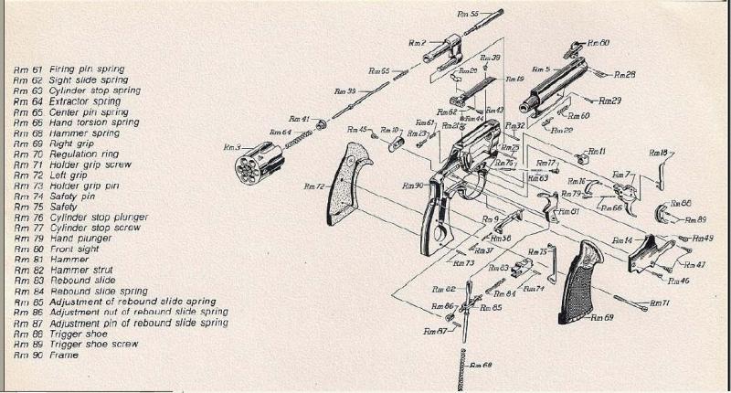

veo en el despiece que mi martillo es doble acción y de serie salía con simple...
por hay puede venir la fuente de mis problemas..
gracias de nuevo.

Yo la pieza del percutor y levante para convertir de simple a doble acción la probe con dos astra match, el de mi padre y el mío y funciono con los dos sin ningún problema. Cuando coloques las fotografías igual podemos ver algo, si quieres le hago fotos más detalladas al mío montado y sin montar y las cuelgo.
