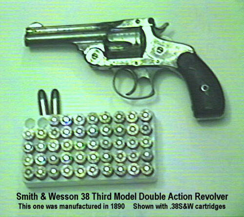

La 38 s&w 1890 était chargée à la poudre noire.
Revolver S&W 38 D.A 3d 1884 à 1895 203 700 exemplaires, les évidements sur le pourtour du barillet ont disparu. Plaquettes non d'origines.
n° de série correspond à la production de s&w.
sw38_3_b

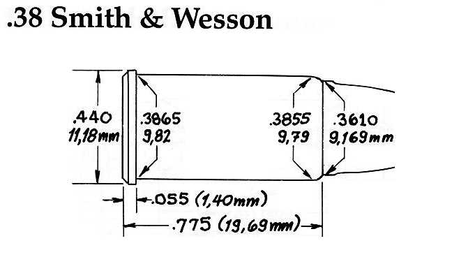

Dimensions de la S&W 1890.
cd38smithandwesson

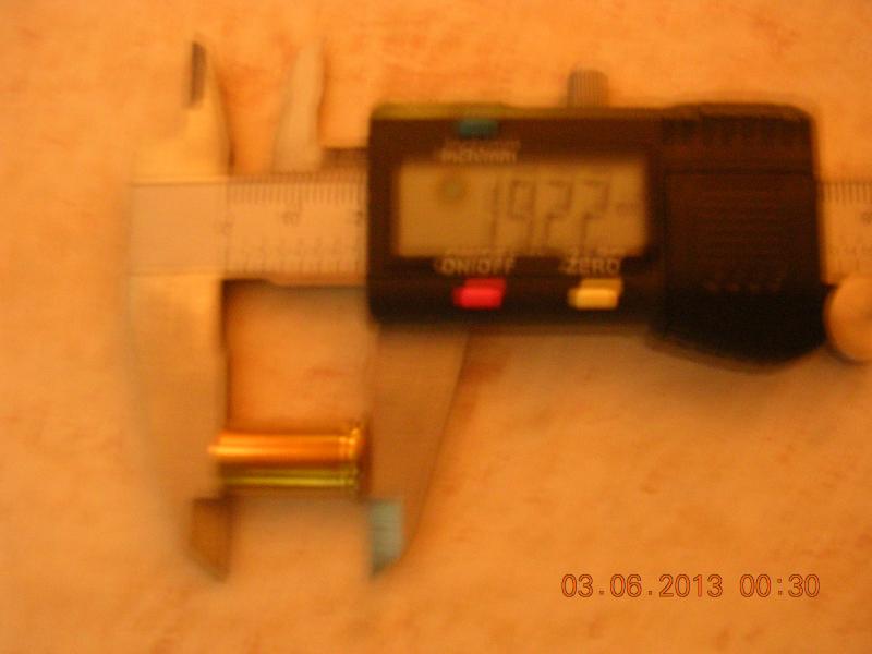

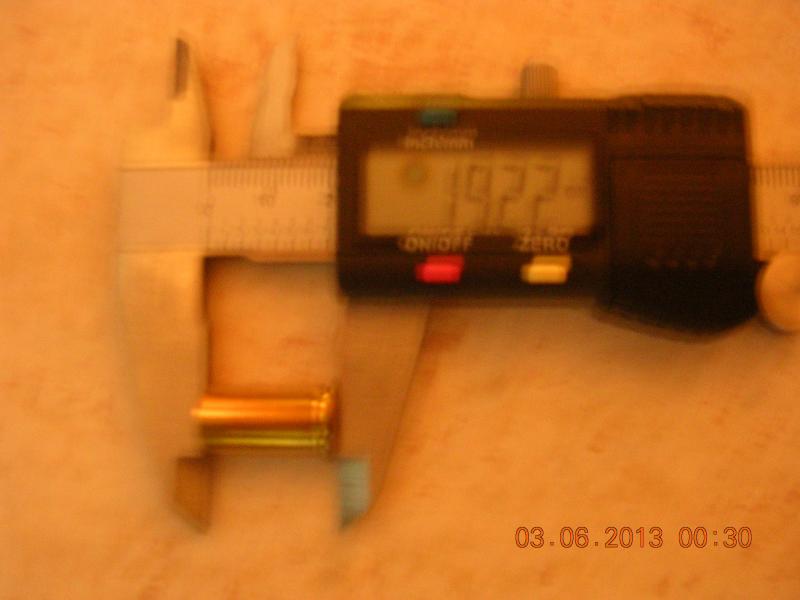

El calibre es .38 Smith & Wesson, la medida de la vaina 19,22 mm, la acabo de medir con un pie de rey.

Las vainas que tengo yo van selladas 38 SHORT COLT.
Tengo 100 vainas sin estrenar.

En el esquema veo 19,69 mm, pero ya digo que la he acabo de medir.

Mensajepor Antonio1955 » 03 Jun 2013 00:33
La foto ha salido mal, pero se ve la medida.
