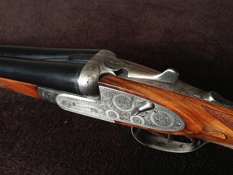

Hola, a ver si alguien me puede decir para que sirve esta palanquita del lado, el seguro esta atras y esto no tengo ni idea para que es.

Hola djtuercas,esa palanquita es para desmontar las pletinas,es simplemente un tornillo pasante que une las dos,que puedes aflojar con los dedos sin necesidad de destornillador,te aconsejo que si te decides a desarmrlas lo hagas con la escopeta montada o amartillada,no cargada,como un dia me dijeron a mi.
Es aconsejable desmontarlas,limpiarlas y lubricar,levemente,los mecanismos que a ellas van unidos en el interior cuando vas a guardar la escopeta largo tiempo,tras utilizarla,o al final de la temporada de caza,no muy a menudo pues van bien encajadas en la madera y casi hermeticas y pueden coger holgura.

Se suelen utilizar para cambiar el orden de disparo de los cañones. Prueba a ver si en diferentes posiciones varía el el disparo del derecho al izquierdo y viceversa.

Hola lincis,eso es lo que creia yo a lo primero,pero la mayoria de las yustapuestas no llevan selector de tiro,al menos las que he utilizado,no se si habra algun modelo que lo lleve,normalmente las que son para diestros disparan primero el derecho y las que son para zurdos el izquierdo.

Hola Monchi, estoy de acuerdo contigo el el orden normal de disparo, normalmente viene para que, en combinación de los choques de cada cañón, proporcionar dos distancias de tiro en función del patrón de dispersión del plomeo. Pero hay algunos modelos con la posibilidad de variar ese patrón de disparo y, también diferentes mecanismos para elegir la preferencia.
Ese mecanismo de selección de tiro suele ser normal en armas centroeuropeas.
Pero de todas formas nada mejor que consultar el manual del fabricante.

Me e puesto a darle vueltas y efectivamente es un tornillo con el que se desmontan las pletinas.

Es una escopeta en la que las pletinas se desmontan de forma manual, sin necesidad de utilizar destornillador. Es una patente de Holland & Holland.
