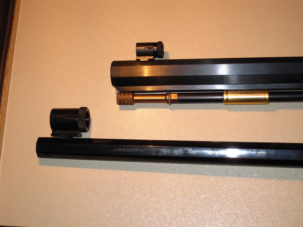

Mensajepor LESAKO » 27 May 2013 22:11
¡Voila!
El de arriba es el Hawken 50 con encaje en cola de pato europea (.360"), el tunel el el Lyman 17AEU
El de abajo es el Browning High Wall del 45/70 con encaje en cola de pato 3/8", el tunel es el lyman 20MJT diseñado para usar anillas Anschutz, su tamaño es mucho más grande como se ve.

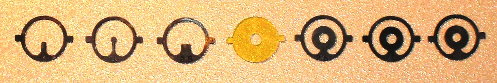

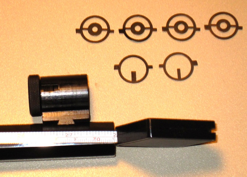

Ranti escribió:Lesako tu que lo tienes, que anillas se le pueden poner a los tuneles lyman?
Dos imágenes valen más de dos mil palabras
El primero es el 20MJT compatible con anillas Anschutz
las de abajo son las del 17AEU

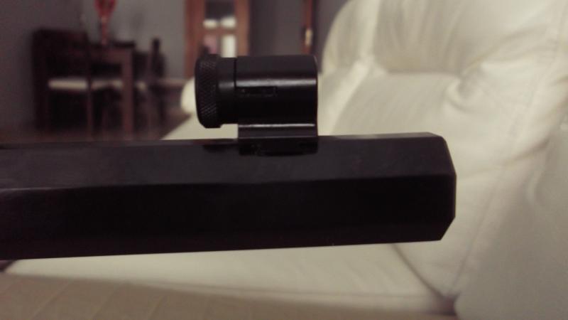

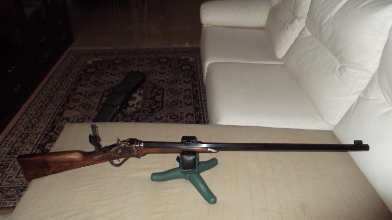

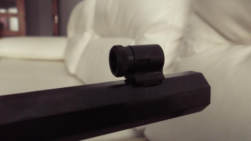

Re: Tunel Lyman
Mensajepor Telos » 31 May 2013 14:09
Está claro que el Tunel de Lyman 17AEU es para la cola de pato del Sharp 1874 de Chiappa (.360"), hoy me ha llegado y como anillo al dedo y sin tocar nada de nada... ahora haber que tal esos anillos a 100 y 200 mts.
