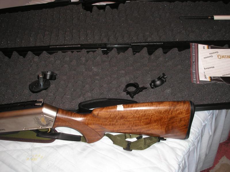

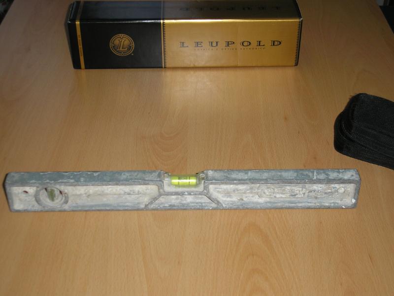

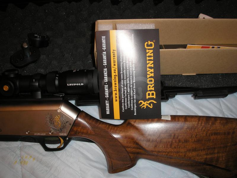

bueno pues eso, me he comprado una mira nueva y como no tengo los utiles necesarios, os voy ha contar como la he montado,cogemos un nivel y comprovamos que una mesa este totalmente orizontal, osea a nivel
ahora cogemos el rifle y sin mira, nos lo hechamos a la cara y con un poco de cinta carrocera, marcamos el punto donde queda nuestro ojo
segun el fabricante esta mira debe quedar entre 101 y 106 mm, separada del ojo, por lo que yo he utilizado un papel que media 104 mm
bueno esa es la distancia, pues ahora, sirviendonos de un sujeta libros para que el rifle este totalmente vertical

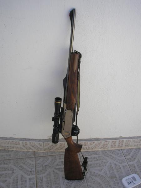

apuntamos a las rayas de los azulejos y giramos el visor hasta que la cruz coincida con las rayas verticales y orizontales, apretamos los tornillos de las anillas y comprobamos que el visor no se nos ha movido de la distancia inicial
en fin trabajo terminado
