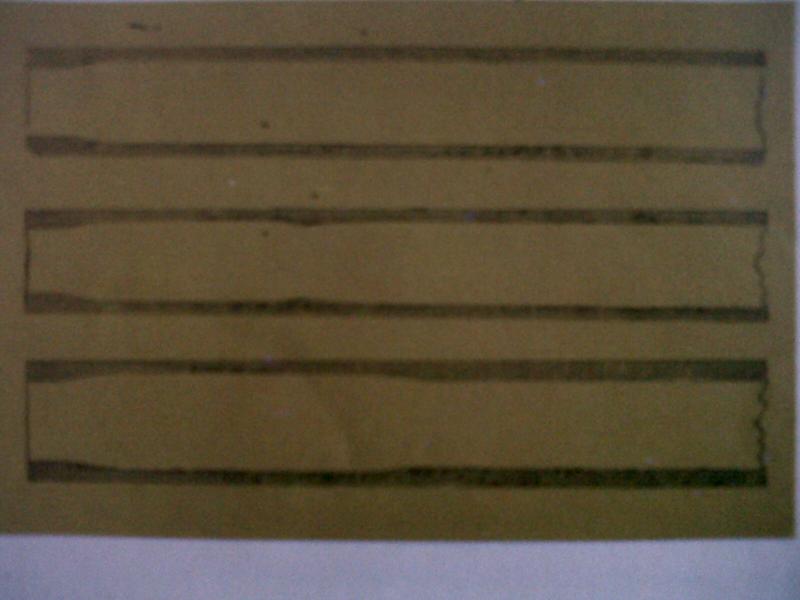

Timberpro
Mensajes: 85
Registrado: 08 Dic 2011 22:24
Re: Pregunta y duda existencial
Mensajepor Timberpro » 04 Jun 2013 15:48
Buenas,
Os adjunto una foto de los animas de cañon con diferentes diametros, recamaras no incluidas.La primera de todas es la mas comun, diametro constante asta que llega el choke, y las otras dos son lo que comentaba Santi-shot.

Mensajepor AdolfoMF » 04 Jun 2013 21:27
eso que dices es completamente normal yo tengo un escopeta paralela desde hace 4 años y el vendedor ya me dijo que tenía ondulaciones .
Mensajepor Santi_Shot » 20 Jun 2013 03:46
gracias a todos por opinar, el esquema me sirvio de mucha ayuda y aclaró la situación. Solo me queda la pregunta ¿que función cumple?
