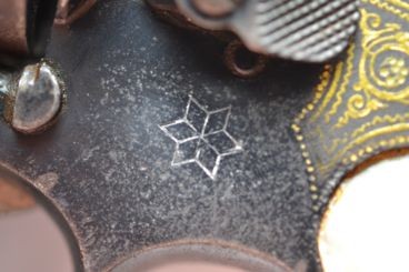

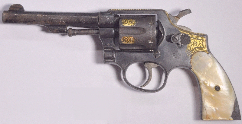

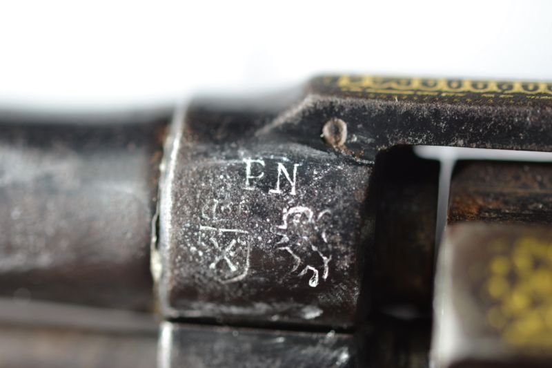

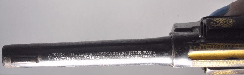

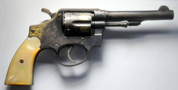

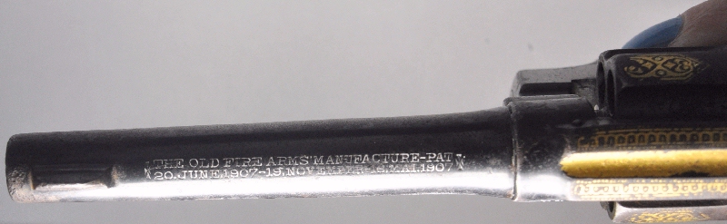

Buenos tardes:¿Alguien sabe quien pudiera ser el fabricante de este revólver?.Por lo punzones no hay duda de que se trata de un "eibarrés",copia del Smith&Weson Military & Police .32Long(al menos eso creo);pero no dispone,a parte de la estrella,de ningun otro logotipo.En el cañón tiene la siguiente leyenda: “THE OLD FIRE ARM´S MANUFACTURE –PAT 20. JUNE 1907 -19. NOVEMBER -16.MAI. 1907”.
Encima de los punzones del Banco de Pruebas las letras "PN" que,en principio,identifico como "pólvora nitro",¿Es correcto a pudieran ser las iniciales del fabricante?
Saludosy gracias

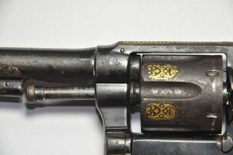

Más fotos:
Buenos tardes:¿Alguien sabe quien pudiera ser el fabricante de este revólver?.Por lo punzones no hay duda 10
Buenos tardes:¿Alguien sabe quien pudiera ser el fabricante de este revólver?.Por lo punzones no hay duda 11
Buenos tardes:¿Alguien sabe quien pudiera ser el fabricante de este revólver?.Por lo punzones no hay duda 12

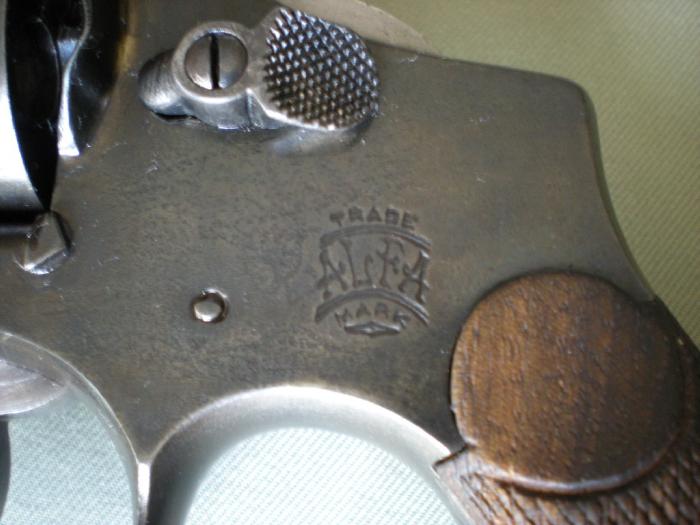

Hacia 1920, "ALPHA", "Armeros Especialistas Reunidas"
de Eibar, fabricaron uno idéntico al que expones en calibre .38 Long Colt.
Ignoro si el logotipo de la marca es la estrella.
Seguiremos buscando.

PN= Pólvora Nitro.
León Rampante= Prueba para armas cortas,del 16 de Abril de 1924 hasta 1927.
Punzón X dentro del escudo coronado= Es el de admisión del arma al banco de pruebas de Éibar.

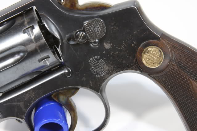

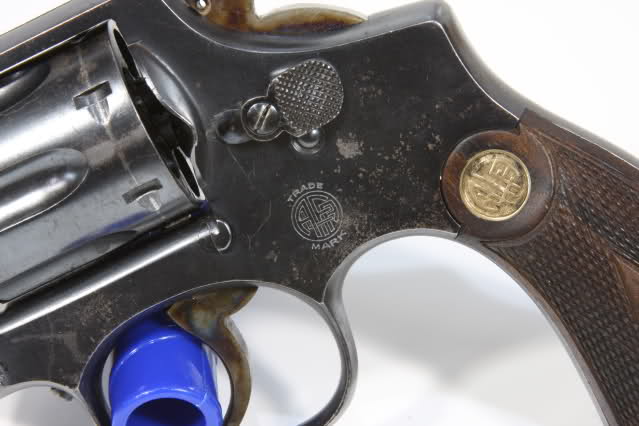

Los logotipos de "Armeros Especialistas Reunidos" son éstos,al menos los que yo conozco,ignoro si tendrá más.
Buenos tardes:¿Alguien sabe quien pudiera ser el fabricante de este revólver?.Por lo punzones no hay duda 40
Buenos tardes:¿Alguien sabe quien pudiera ser el fabricante de este revólver?.Por lo punzones no hay duda 41

Solo con ánimo de aprender,¿ el punzon PN seguro que corresponde a pólvora nitrocelulosica ?,¿ podrias argumentar un poco? repito es por aprender pues a mi ese punzon me ha vuelto loco en mas de una ocasion.
gracias

Muchas gracia;pero persiste la incógnita ¿alguna idea nueva?

Rescato el tema, porque no estoy de acuerdo con que el marcaje PN significa pólvora nitro, yo diría que es pólvora negra, el punzón para pólvora nitro sería PV.
A ver si alguien puede poner algún enlace donde salga algo de esto.

He visto copias eibarresas de los Smith, con el punzón del leon rampante y las letras PN, no creo que un revolver de esos pasara las pruebas con pólvora nitro, más teniendo en cuenta la sobrecarga a la que se prueban.
Además he visto punzones con la inscripción PV en pistolas de esa misma época, sindicalistas, Star D...
