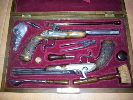

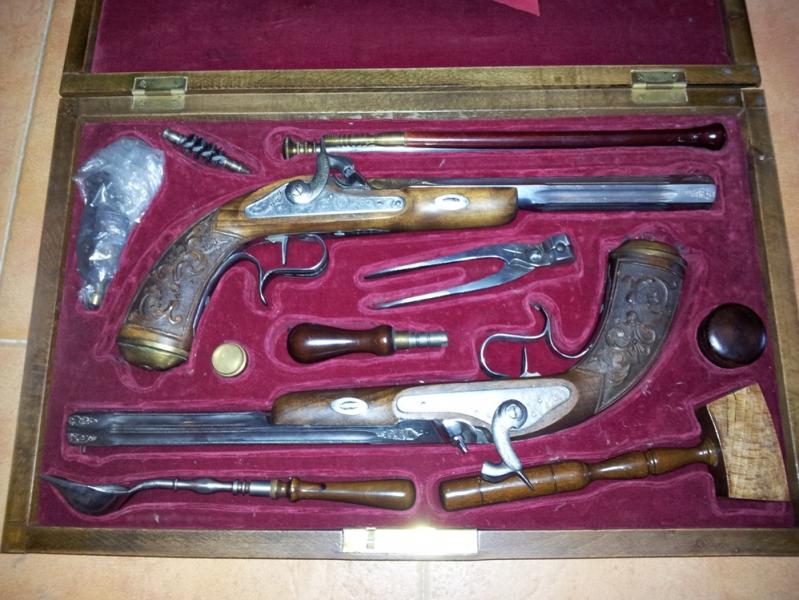

Hola, soy nueva en este foro y como hay muchos entendidos sobre las pistolas de Avancarga me gustaría a ver si me podeis ayudar.
Tengo un estuche de duelo pero no pone nada de quien puede ser el fabricante. Mandé una foto del estuche a Arsa y me dijeron que seguramente estaban fabricadas por Manufacturas Diversas S.A de Derio. Por lo visto es una empresa muy antigua que cerró hace muchos años.
Me gustaría si alguien sabe algo sobre esta empresa se ponga en contacto conmigo.

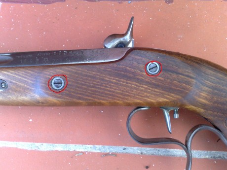

No hay forma de desmontarta, he seguido todos los pasos que encontre en una pagina y la madera debe de estar pegada al cañon porque no se mueve...

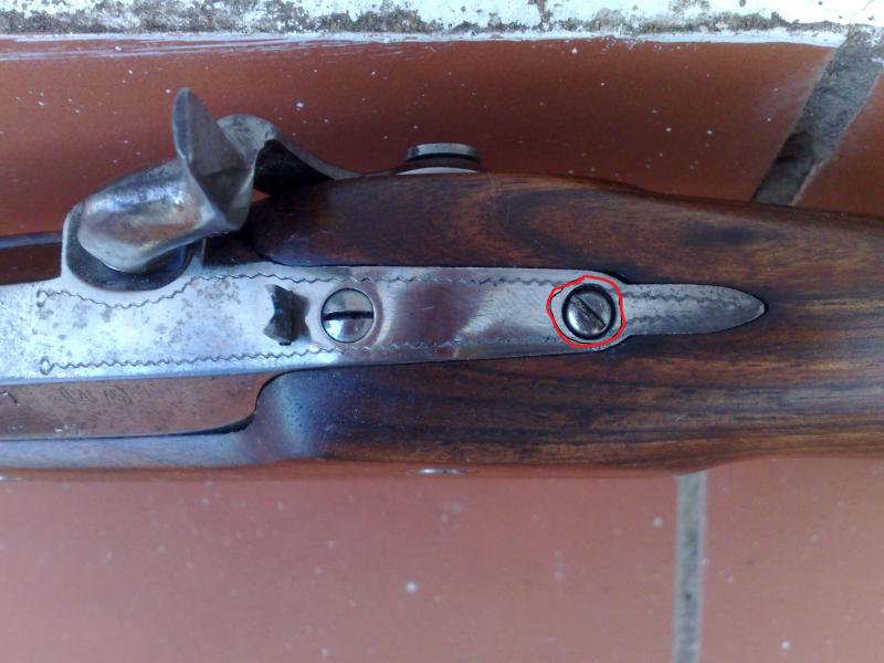

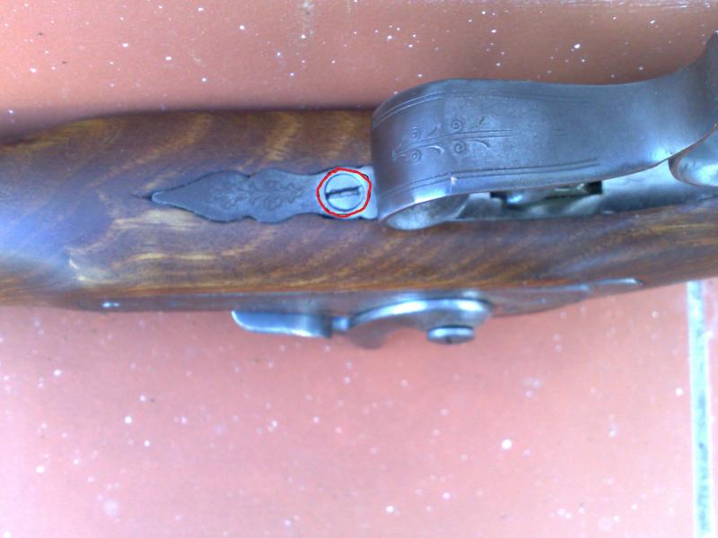

Re: AYUDA
Buenas tardes YAIZA; Suelta la llave quitando los tornillos de la contraplatina y la platina. Puede que los tornillos, estén muy apretados, y fuercen la madera contra el cañón. Si aún así, no se soltara, dale al cañón (Donde finaliza la madera) y de abajo a arriba, unos golpecitos con un mazo ó un trozo de madera. Seguro que suelta.
Un abrazo
Un abrazo

Re: AYUDA
Sí. Suelta los dos tornillos que van de lado a lado, el pasador que va en el costado de la madera, y el tornillo que sujeta la parte trasera del cañón (rabera).
