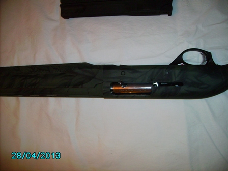

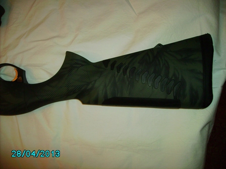

Con los consejos de aenoke voy a poneros el resultado de una prueba de pintado con la ayuda de un compañero que ya había pitado alguna cosa en airsof.
Era/es una benelli confort y se le estaba despegando el barniz que tenia encima y por eso la decisión de pintarla.
Espero que os guste.
SALUDOS.

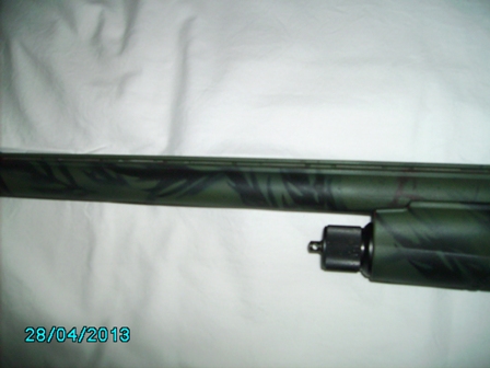

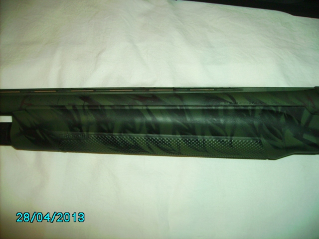

MAS FOTOS.

te ha quedado preciosa ,ya podias hacer un tutorial de esos y explicarnos como lo as hecho .

Te ha quedado de cine cuentanos como se hace.

Te ha quedado genial :apla: :apla: :apla:

Ya he visto las fotografias que me has enviado al email, y decirte que ha quedado muy bien, han hecho un buen trabajo.
