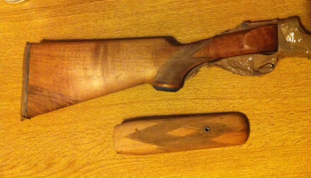

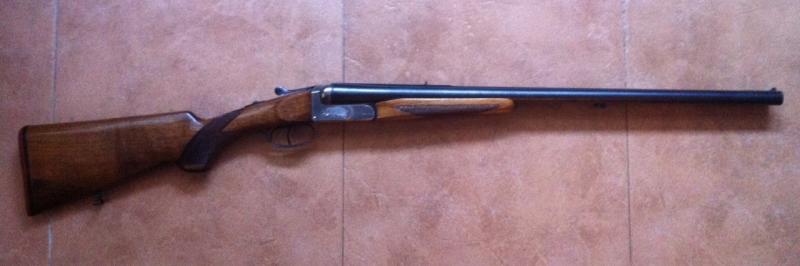

Hola a todos,
He comprado recientemente una escopeta Ugartechea Jabali de cañones cilindricos, que usaré para balear principalmente.
El hecho es que está muy bien de ajustes, pero la culata y el guardamanos tenian algunos desconchones.
Quiero dejar las maderas al aceite, por lo que he eliminado el barniz antiguo con decapantes y lija.
He pensado aplicar despues aceite Tru-oil de Birchwood Casey.
La madera en su estado natural ha quedado de un color muy claro, y no se con que producto teñirla antes de aplicar aceite.
¿Que hago? aplico nogalina al agua, o mejor otro tinte especifico, o mejor dejar las maderas en su color natural ... espero vuestros comentarios.

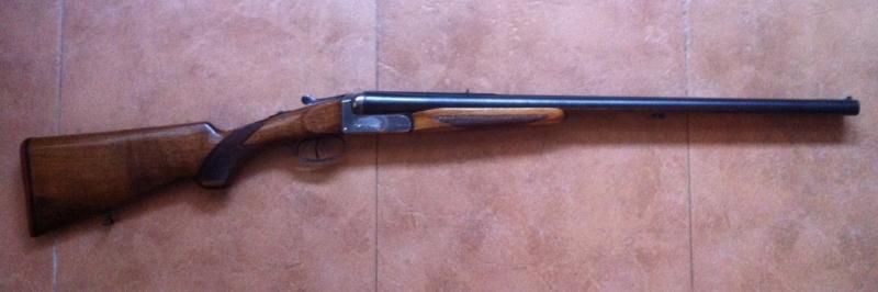

Hola a todos,
He comprado recientemente una escopeta Ugartechea Jabali de cañones cilindricos, que usaré 00
Estado actual de la escopeta

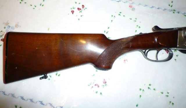

Este es el tono que me gustaria logar :D
No quiero equivocarme con el tinte, pues despues ya no hay marcha atras.

Mensajepor mvallelo » 06 May 2013 09:13
Hola

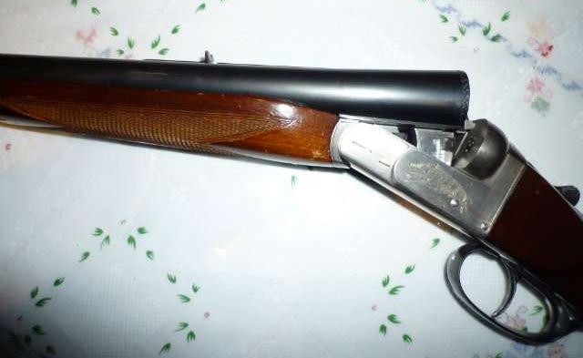

Bueno al final le he dado un poco de nogalina y tres manos de aceite TRU-OIL y este es el resultado
irbis
Mensajes: 922
Registrado: 04 Dic 2012 16:49
Re: Tinte Maderas Ugartechea Jabali
Mensajepor irbis » 08 May 2013 16:25
Buenas, pues a juzgar por el tono te ha quedado bastante bien. Le has dado cera para cerrar el poro? yo ando liado con una, pero la haberla pulido y afinado antes de dar aceite, estoy dudando si darle cera cuando acabe o dejarla tal cual, pues ha quedado muy suave y fina.
Buen trabajo, las ugartecheas son buenas máquinas (lo digo por experiencia).
Saludos¡¡ :apla:

Mensajepor Esther » 08 May 2013 18:27

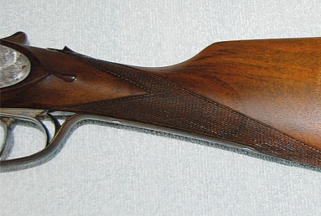

mvallelo escribió:Este es el tono que me gustaria logar :D
Buenas,
La madera de la culata de la Jabe es nogal, está terminada tan sólo con aceites, no le he dado ningún tinte ya que el tramo de nogal tiene una calidad excelente. Me hubiese dado pena cambiar su tonalidad.
He de reconocer, que con el tiempo los tonos se oscurecen, pero mantenimiento, recomiendo de vez en cuando nutrir la madera con cera de abeja lijando con lana de acero 000

Mensajepor mvallelo » 09 May 2013 18:06
Gracias, la verdad es que está muy bonita.
No le he dado cera, ¿Cual me recomendais y donde se compra?
Mensajepor Esther » 09 May 2013 18:33
Cera de la marca Lakeone, color nogal, es facíl de encontrar en casas pinturas y barnices.

Mensajepor mvallelo » 11 May 2013 10:02
Esther escribió:Cera de la marca Lakeone, color nogal, es facíl de encontrar en casas pinturas y barnices.
Muchas gracias por la información, aunque no se si darle cera, pues está muy suave y bien acabada ahora despues de el aceite con ligados intermedios.
Mensajepor Esther » 11 May 2013 22:38
Buenas,
Para dar unas manos de cera siempre estás a tiempo. Proporciona protección y lustre a la madera.
