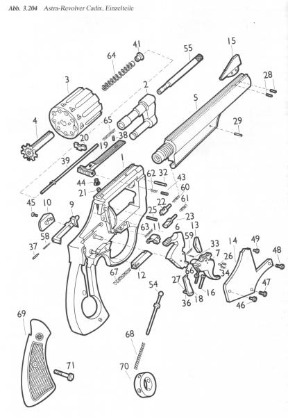

desde hace ya unos meses tengo un revolver astra mach de 6", el cual para los años que tiene me esta dando muchas alegrias, 539 puntos.
ahora le he puesto unas cachas anatonicas las cuales estoy ajustando a mi mano....para rizar mas el rizo, me gustaria afinarle mas el gatillo, ya que cuando lo he pesado a 1kgr para fuego central el peso cuelga del gatillo y hay que darle un buen empujon de inercia para que este salte..
he desmontado el revolver y he visto que las piezas estan muy pulidas y limpias, sin rebabas ni impurezas.
tambien he aflojado a tope el tornillo que este revolver tiene para quitarle peso al disparador y que queda por la parte posterior del armazon..
pues este mismo tornillo, hace de tope de una barilla, que esta barilla a su vez entra en un casquillo cuadrado que a su vez este tiene en su interior un muelle donde el gatillo hace presion para soltar el martillo...
el muelle en cuestion es el numero 67 que va dentro del casquillo numero 12, el grafico es de una astra cadix pero al caso es lo mismo..
quitandole una vuelta bajaria mucho de peso?
y la pregunta del millon...donde podria econtrar un muelle igual para tenerlo de retoque? para no joder el que tengo y quedarme en pañales si me paso...
gracias...

Buenas tardes:Yo me las arreglé comprándolo en una ferretería,solo es cuestión de suerte.Vienen en tiras de unos 30 ó 40 cm. de longitud y cuestan unos 80 céntimos.En tu caso deberás pedir un muelle de encoger de 4,5 mm exterior.Cortas trozos de diferentes medidas y vas probando.Por cierto,aunque parezca una contradicción,a menor peso del muelle del disparador,tendras que darle más peso al muelle del martillo.

el muelle del martillo...es que la barilla va dentro del armazon y el muelle encaja en una esfera con diferentes profundidades..
esto afecta directamente a la dureza del gatillo de algun modo? porque no me ha dado por probar.
de ser asi, que quedaria mas suave en el mas profundo? o en el mas superficial?
gracias por la info..

Exacto,cuanto más profundo menos peso.Tendrás que ir probando con diferentes pesos del muelle del disparador y los distintos huecos.
Cuando hagas pruebas con el muelle del dispardor,empieza colocando el del martillo en el más profundo y le vás aumentando peso según veas.
