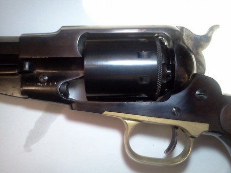

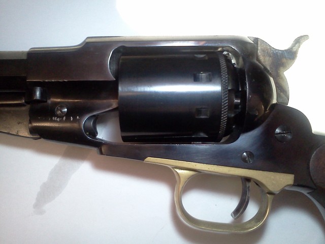

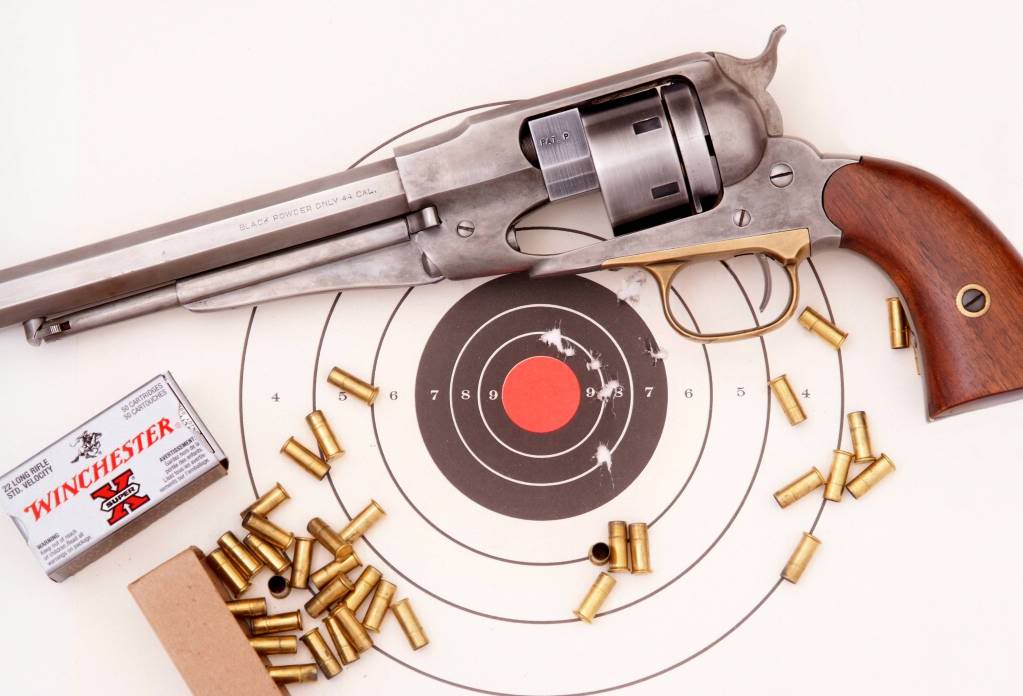

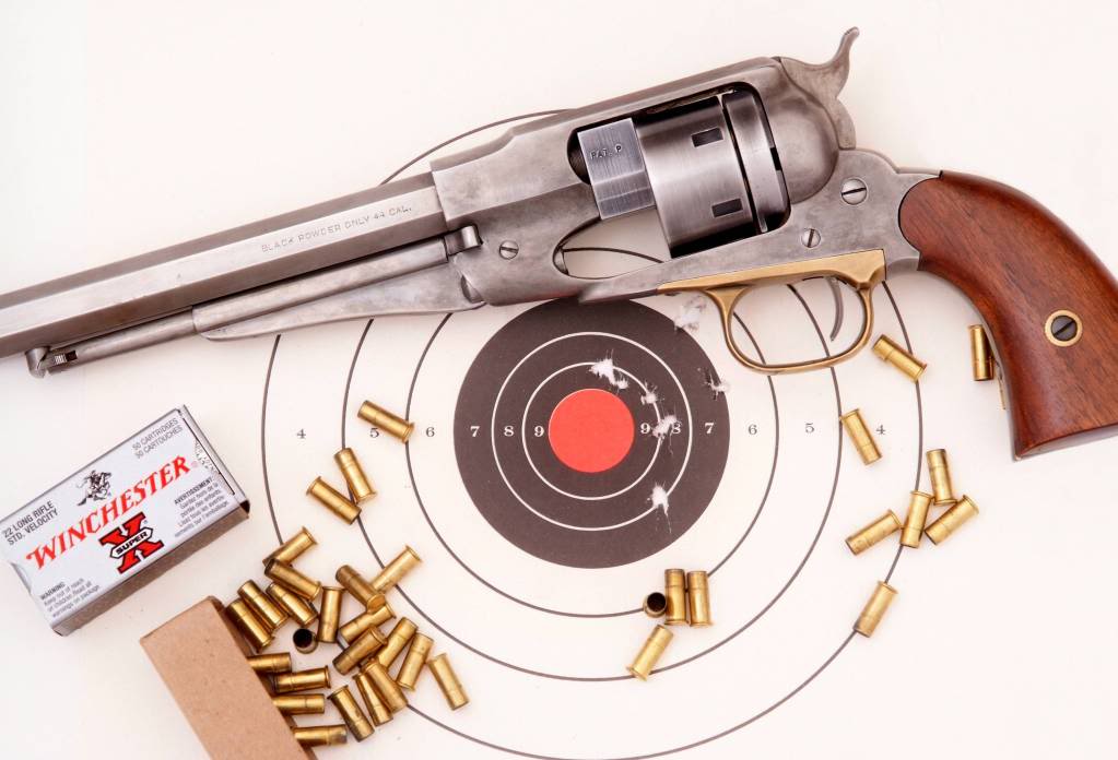

Buenos días.
¿Sabe alguien si se puede encontrar en España este adaptador para Remington?
Tal y como está originalmente necesitaría cartuchos del calibre 36 de percusión anular (creo que ya no se hacen). ¿Alguien sabe si se pueden encontrar? Con polvora negra, of course.
Parece ser que con ese adaptador se pueden utilizar cartuchos de percusión central... lo que no tengo claro es que vaya a encontrar ese tipo de calibre de cartuchos con pólvora negra. En el video de donde he sacado las imágenes sí que aparece ese tipo de cartuchos.
Gracias mil y saludos.

Los cilindros de conversión, en España, son ilegales, o alegales, como lo quieras ver, pues realmente se usaron en la época de transición al cartucho metálico por lo que son admitidos en las competiciones CAS en USA.
Los del .38(.357-8) tienen el problema de ser para armas del .36(.375), por lo que usan puntas con base hueca para que expanda y tome estría, le valdrían los del .38LC o .38Spl Wadcuter, el .38Spl normal es demasiado largo. De todas maneras el más usado es el .45LC que se adapta perfectamente a los .44 de avancarga.
De todas maneras esto, hoy por hoy, es soñar.
