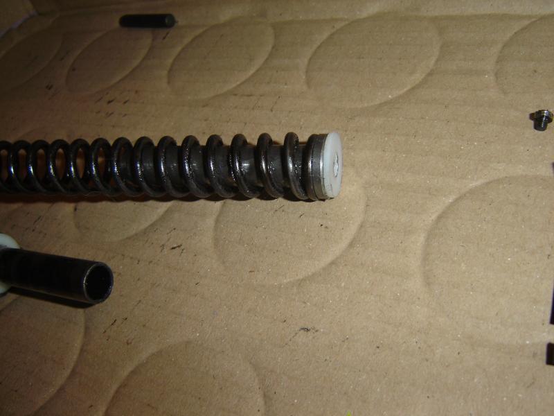

Tengo un problema con la pieza de plástico que está entre el sello y el cilindro de metal (pistón??) porque está agrietada y temo que termine partiéndose. Es de la gamatic oxidada que estoy restaurando.
He buscado la pieza en el despiece de la gamatic y es la nº 1160 (pongo foto al final) y servando la tiene descatalogada, por lo que pregunto si alguien podría conseguirmela o en su defecto decirme como "bricolearla", cosa no difícil, pero necesito saber de qué material es y cómo conseguir el material.
Gracias anticipadas,
Sal U2 y wenos tiros :twisted: .
Hola, buenos días compis.
Tengo un problema con la pieza de plástico que está entre el sello y el cilindro 00
No se el nombre de la pieza, pero es la número 1160. Podría hacerla con un trozo de plástico del mismo material, pero no se de que es. ¿Podría ser nylon? ¿Podría sustituir la pieza con un trozo de aluminio del mismo grosor? DECIRME ALGO PORFA.
Pieza Plastico 1160 Gamatic.jpg (34.78 KiB) Visto 1848 veces

Me parece recordar que no hace mucho,he fabricado yo algo asi,ahora no me acuerdo,tendre que ir al minitaller mio y hacer memoria.En cuanto pueda,te digo algo,y o sino en su defecto te digo a ver si dispongo de algo similar para hacerla.Se de seguro que en los repuestos,tengo una original,pero la guardo para mi,para poder sacar medidas,o en un futuro hacerme falta,de todas formas no es mas que una simple pieza de plastico,eso si,bastante duro.Te digo algo en cuanto pueda...

Yo hace poco compré una "tablilla" de esas de plástico de cocina para cortar alimentos del mismo grosor que la pieza, pero no tiene la dureza que la pieza original, por ello, no me atrevo a ponerla, pues con la fuerza que pega el sello al llegar al final de la cámara podría deformarse del impacto.

Hola Makey,el plastico mas duro que puedes poner ahì sería el teflon ,lo puedes encontrar en tiendas de fontanería industrial o para mecanizar en talleres de aceros inoxidables

hola buenas tardes prueba a fabricar la pieza con nylon en concreto poliamida 6.6 tiene una dureza de 80 shores creo que es la misma o sino muy similar a la de los sellos sinteticos yo pongo una arandela de 1.5mm de grueso en cada extremo de los muelles de mis carabinas absorben parte de las vibraciones y me aguantan lo mismo que los sellos

Es más o menos la idea que tengo, pero no se dónde encontrar teflon o nylon en barra, o arandelas de ese grosor/diámetro.
Intentaré a ver si en alguna tienda grande de saneamientes y material de fontanería profesional lo encuentro.

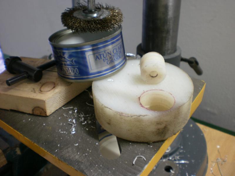

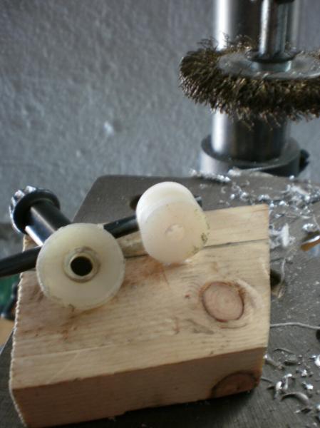

Tengo Naylon en barra,ahora mismo tengo este cortado,el que se ve rendo mas largo,tiene 20mm justos,de ahi creo que he sacado yo uno hace poco.Dices de ideas,el que se ve al lado es un sello de Norica pero rebajado,pero el naylon es mas duro,tengo un trozo algo grande,ahora,el problema es como cortarlo,el que se ve es porque le meti una broca de estas de tubo,me costo casi una hora el sacarlo,claro que era mas largo,te pongo foto en breves instantes.

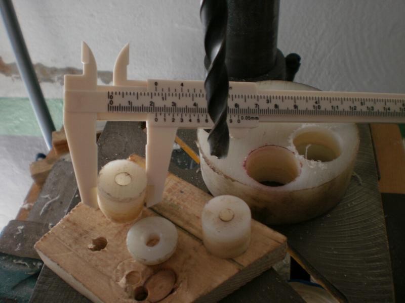

Te digo,mide haber cuanto tiene la pieza esta de suplemento,pense que tenia una,pero debo de haberla empleado.Si te valen estos 20mm de esta que tengo cortada ya,pues te corto una "rodaja" de estas.Si se te queda escaso,vere la forma de hacerlo de mayor diametro.Recuerdo que esta pieza era de mayor diametro,pero la rebaje hasta los 20mm y no me acuerdo bien,me parece que era para hacer estos botones que acoplan al sello de cuero,como siempre estoy dandoles vueltas al asunto...
Tu diras,si estos 20mm te valen
Tengo un problema con la pieza de plástico que está entre el sello y el cilindro 70
Me costo una hora el sacar esta pieza,la broca se calentaba y derretia el naylon,haciendo como una especie de pasta que paraba el taladro.

La pieza es de 24 mm. de diámetro y 6,5 mm. de grosor.
El agujero central es de 5 mm.

La broca que yo he utilizado para sacar esta pieza ha sido de 25mm,pero claro,25mm es el agujero que queda,los dientes se comen algo siempre,en este caso para el interior.De todas formas,creo que se queda en unos 23mm,el taco este,te digo algo en cuanto lo vea,es solo rozarle con la broca y se ve.

Hombre, por 1 mm. no creo que pase nada. Ah y si puedes me haces dos, por tener un repuesto y una referencia de la pieza.

Hola Makey,tras haber hecho estos suplementos de nuevo,se me quedan en 21mm pasados,son al final 3 menos.El que se ve lo tengo terminado,de todas formas los tenia que hacer mas tarde o mas temprano,quedaran para otras carabinas de menor diametro de camara.Mas no puedo hacer,necesitaria una broca por lo menos del 30 para que el recorte este que queda por dentro se me quede en eso,en unos 24mm.
Pd:No te equivoques con la broca que se ve,las que me refiero son de campana.

Gracias Jose. Lo he entendido todo. Bueno, pues si quieres envíame esas rosquillas y probaré. No creo que pase nada por que sen algo más pequeñas.

Hola Makey,lo que dices tu de no pasar nada por ser de menor diametro,se supone que si pasa... tendera el sello a coger la forma para atras segun su uso,es decir,si el sello por ser de mayor diametro no acopla en todo su perimetro del suplemento este,como digo,puede al final coger mala forma,seria cuestion de despues de unos cientos de tiros desarmar la carabina y verlo.Este suplemento se queda muy corto,tendria que tener casi el mismo diametro de camara,pero de todas formas te lo mando y lo ves.

Si crees que puede ser dañino poner esa "arandela" de plástico made in josegun por ser 3 mm menor (21) en ves de 24 mm que es lo que mide la original, no la envíes. Ya buscaremos algo más justo. Casi mejor envíame un trozo de material de ese con el que pueda hacerme yo la pieza. Tengo un antiwo compañero que tiene un torno y si le doy un poco la brasa :twisted: :mrgreen: me la hará.

Mirando por internet he visto barras de teflón de varios diámetros, pero son para venta al mayor, mínimo 300 kgr. :shock: .
Necesito saber si en madrid, tendrán barras de teblón para comprar en tienda físicas.

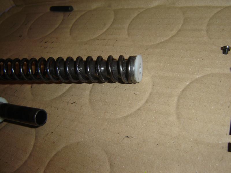

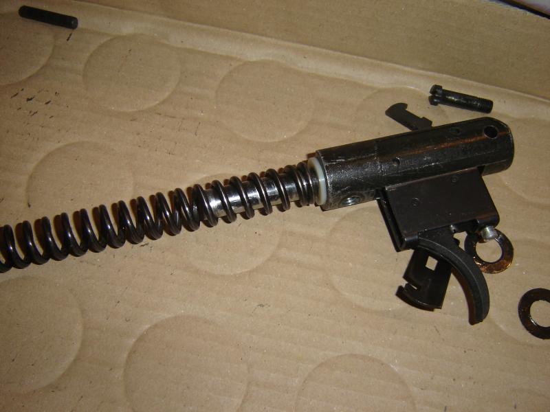

También me valdría si alguien, me regala, jejeje, una pieza de éstas que no utilice. He terminado el brico de la gamatic oxidada, ya pavonada y bién pavonada, está a falta de montar muelle, cañón y culata para pegar tiros con ella. Pero NO PUEDO MONTARLA, ME FALTA LA PIECECITA DE LOS EGGS :evil: :evil: :evil: :evil: :evil: .
¿Podría hacer esta pieza de otro material, como aluminio, arandelas de hierro/acero, monedas, etc, etc?
