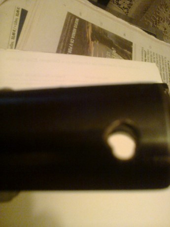

Hola, he mirado el tema que comentáis de la rosca en el modelo 68 y yo no consigo verla, a simple vista me parece que el tornillo va directamente roscado a la cámara.
Me podéis poner alguna foto de dicha tuerca?

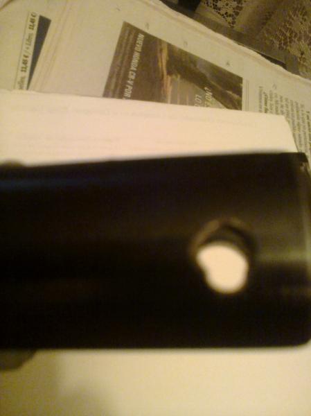

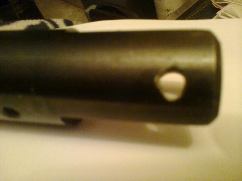

En laa gamatic 68, que yo tengo 2, el tornillo es pasador, tal y como te muestro en la foto. Por un lado entra el tornillo pasador y por el otro lado de la cámara hay una tuerca redonda, que va empotrada en el otro lado de la cámara.
Hay otros modelos que roscan directamente en la cámara y, en este caso sí tendrías que ayudarte de un destornillador de impacto.
Obserbalo bién, o mejor, para poder ayudarte, pon una foto del tornillo que quieres sacar que se vea bién, es decir, haces una foto por la parte del tornillo que lleva la ranura (cabeza) y por el otro lado.
Cuando vela la foto te diré algo pasado el fin de semana. Seguro que si pones la foto recibirás respuesta de otros foreros también.

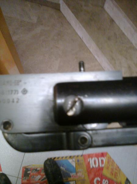

Re: Extracción tornillo AYUDA!!!
Buenos días.
Tenéis razón los dos. Algunos modelos de la gamatic llevan tuerca aparte. Las Gamo 68 no; roscan en la cámara.
Según he visto en la foto no creo que lo puedas sacar ni echando afloja todo ni destornillador de impacto ni calentándolo. Las posibilidades son de un 3 %, exagerando.
Esos tornillos tienen la cabeza ligeramente cónica y se traban de una forma como si estuvieran soldados.
Puedes hacer lo siguiente, algunas veces resulta: pon la carabina de forma que no se mueva. Por la parte de la rosca, con un punzón fuerte le das un golpe seco, fuerte pero no tanto que te puedas cargar la rosca. Luego intenta desatornillarlo normalmente. Si no se mueve la otra solución es perforar por parte de la rosca, con una broca de tres o cuatro, un centímetro o menos y volver a golpear con el punzón o bien utilizar el método que describo aquí:
https://www.armasligeras.es/index.php?op ... &Itemid=63
El tornillo, en el estado que esta, no te va servir de mucho. Lo vas romper de todas formas pero es fácil encontrarlo en cualquier armería.
PD. Una advertencia, si usas el método que describo, ten en cuenta que para sacarlo tienes que girar al contrario, hacia la derecha,como si atornillaras.

En la foto apreciarás que el tornillo sólo tiene rosca al final para la tuerca "redonda". Quitando la tuerca podrás sacar el tornillo golpeándolo por el lado contrario a la cabeza. Utiliza un punzón, otro tornillo de igual o menor tamaño para golpearlo y sacarlo. No intentes aflojarlo, pues la cabeza del tornillo es cónica y lo único que harás es incrustarlo todavía más.
Hola de nuevo, ya he conseguido sacar el tornillo, perdón más bien he conseguido destrozarlo para poder sacarlo.
La cuestión es que me ví obligado a taladrar el tornillo para introducir un macho extractor de espárragos, y ni así, por lo que la cosa terminó taladrando hasta llegar al otro extremo, pero he aquí el problema, se me torció el taladro un milímetro y deformé la rosca como podéis apreciar en la foto.
El asunto ahora es cómo puedo solucionar el desaguisado. Yo había pensado en poner uno de estos tornillos nuevos que citáis, que opináis.

En la foto se ve que se te fué el taladro, pero no veo la rosca ni lo que quede de ella.
No se que decirte. Si es tornillo del que va roscado en la própia cámara no creo que valga el que rosca con una tuerca empotrada. Podrías pedir el tornillo de la foto y la tuerca redonda de empotrar e intentar con la dremel hacerle el rebaje suficiente en la cámara para poder empotrar la tuerca. Luego ver si el tornillo es igual de cabeza que el que has roto. Si es así, tal vez vuelvas a tener carabina.
Pide el tornillo y la tuerca a Sermasport. Esto es lo que tienes que pedir:
46.16.0270 > 02120 Tornillo bisagra > 2,27€
46.16.0448 > 07720 Tuerca del tornillo bisagra > 0,41€
Pídelo tal y como te lo he puesto yo. Eso sí aprovecha y compra más cosas e incluye balines y otras cosas que te puedan servir, pues los gastos de envío son como 10 pollos, ó díle que te lo envíe por carta normal de correos, haber si quiere. Pregúntale o habla por teléfono con ellos antes.
Haber que te cuentan los expertos restauradores. Ellos saben más que yo.
