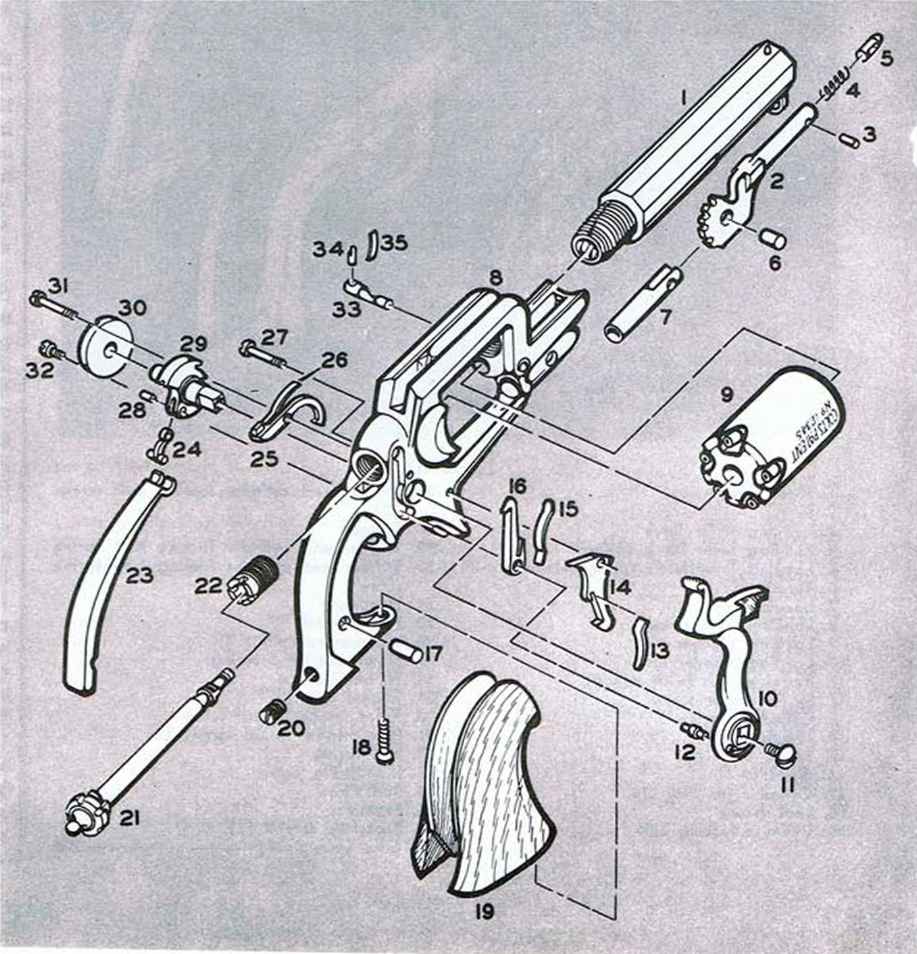

http://www.coltparts.com/pt_55root.html
En esta otra hay dibujos con mas detalles
http://www.bevfitchett.com/firearms-assembly/sidehammer-revolver.html

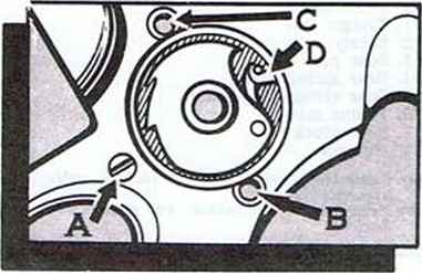

Mensajepor EINAR » 17 Abr 2013 23:11
CReo que te falta la pieza nº 24 (la D del diagrama de abajo), que llaman "Stirrup", que va sujeta con un pasador a la 29
Traducido a castellano es "estribo" :shock:
Suerte con el revolver

Tiene una pieza rota (otra) que impide poder girar el cilindro entre disparo y disparo. En este tipo de revolver había que posicionar el cilindro manualmente hasta que una leva (pieza nº 25) quedaba encastrada en una almena de la pieza nº 21. El martillo tiene dos posiciones. En la primera posición debería poderse girar el tambor... o cilindro; ya perdonaréis pero desde que se abolió el ministerio de instrucción pública... para alinear, decía, el alveolo correspondiente con el cañón. Este giro sólo se puede hacer en un sentido gracias a la pieza nº 16. En esta 1ª posición la leva (25) debería bajar para desencastrarse de la almena... pero esta pieza, como digo, está rota y la leva no baja, consecuentemente no puedo girar el cilindro.
Una pena pues me parece que mi pereza supera a mi entusiasmo por arreglarlo. Además creo que sería complicado de hacer... bueno; acabo de mirar el esquema que amablemente me habéis mandado (gracias mil, Einar)y a lo mejor no es tan complicado...
