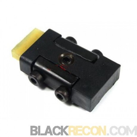

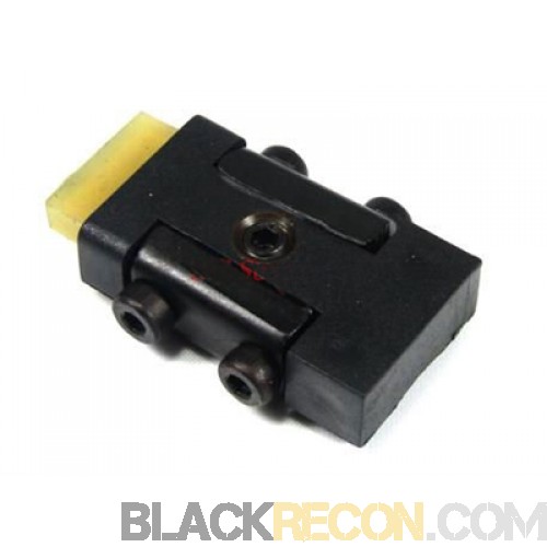

Por poco mas de 10 €, mas los portes, le instalas un freno de montura, que amortigua mejor que el tornillo. He visto casos por la web, de romper la cabeza del tornillo en carabinas potentes, y después es un problemón sacar el esparrago metido en la rosca......... :rifle:

manolosolo escribió:Por poco mas de 10 €, mas los portes, le instalas un freno de montura, que amortigua mejor que el tornillo. He visto casos por la web, de romper la cabeza del tornillo en carabinas potentes, y después es un problemón sacar el esparrago metido en la rosca......... :rifle:
Buenas compañero,
una pregunta, ¿el freno de montura lo puedes poner con unas monturas monopieza?
Por ejemplo, en la foto que he puesto de mi carabina, ¿cabe un freno de montura?

Compañero ya veo que le has montado el visor, en las monturas trae un perno que entra en el agujerito de la regleta que trae la carabina y no te hace falta el tope. El tope es para cuando no se puede anclar las monturas a la camara. :sniper

MOMO79 escribió:Compañero ya veo que le has montado el visor, en las monturas trae un perno que entra en el agujerito de la regleta que trae la carabina y no te hace falta el tope. El tope es para cuando no se puede anclar las monturas a la camara. :sniper
Saludos :birra^:
Buenas fiera,
la foto es del anterior visor, el nuevo lo pediré la semana que viene ;)
