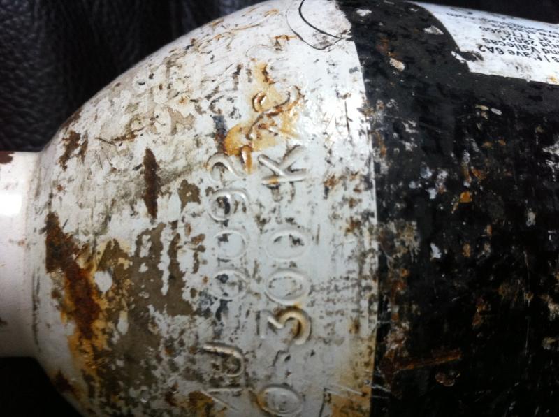

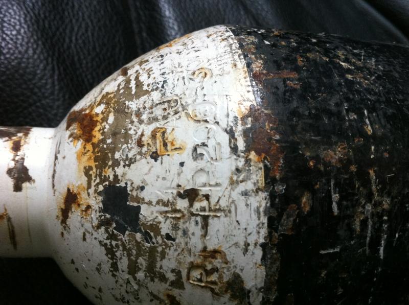

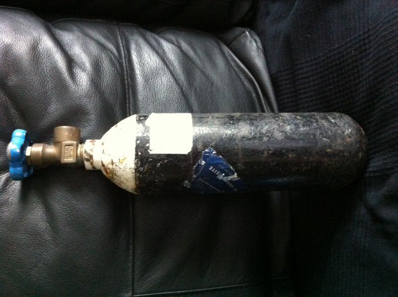

Hola compañeros me han dado un scuba pequeña exactamente no se de cuantos litros es , pero es pequeña el tema es que quiero saber si es de 300bar por que al ser asi a lo mejor me la quedo y la utilizo como de transporte para llevarla en el coche cuando salgo con el pcp . Os dejo fotos para que me ayudes a descifrar lo que pone , para saber si es o no de 300bar ... Gracias compañeros !!!

Tiene toda la pinta de ser de 200b
Re: Ayuda con scuba para saber si es de 300bar??
Es que como pone 300k / cm2 ?? A ver si alguien me lo puede confirmar ? Gracias compañero ....

Gracias compañero es que me comentaron que las de 300bar tenían el culo ovalado como esta .... Por eso pensé que era de 300bar además de lo que pone en la botella !! A ver si tengo suerte por que me gusta ,por el tamaño que tiene , al ser pequeña para viajar . Un saludo

Si miras la normativa de botellas de aire a presión verás que éstas tienen que llevar timbrado, marcado directamene en la botella, ciertas presiones, como la de trabajo y otra que le hacen a una prueba superior.
No me acuerdo muy bien como era, hace tiempo que no toco tanto el tema y mi memoria es muy limitada, por eso no te informo mejor, pero por ahí van las cosas.
Consigue la normativa por internet y échale un vistazo.

Muchas gracias comprañero es una cosa que tenemos que tener todos muy presente , gracias compañero . Osea que si no la llevo no sabre si es de 300bar , por lo que pone en las fotos no se puede saber ?? Un saludo
según veo en la botella
la presión de trabajo es de 200bar
y 300bar la de prueba
alexis8 escribió:según veo en la botella
Si asi es ... Muchisimas gracias alexis y a todos los compañeros un saludo y gracias !!!
