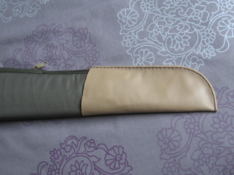

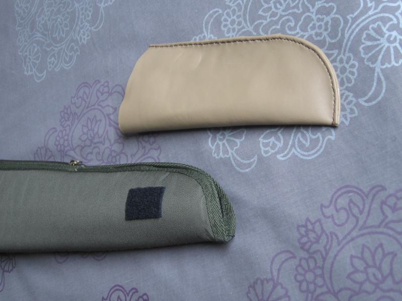

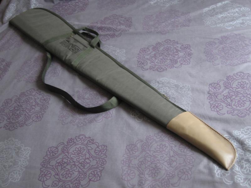

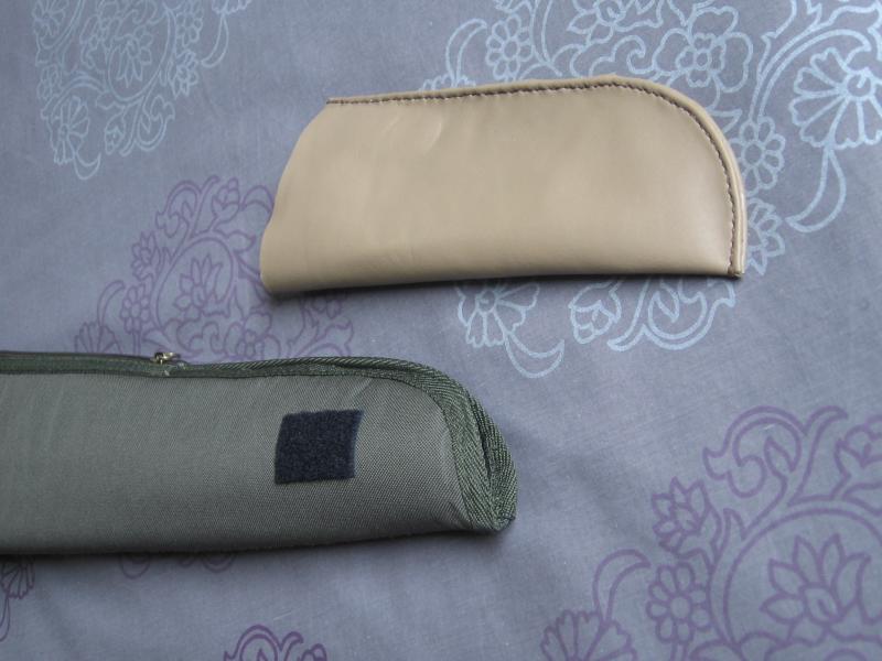

Hola de nuevo,
Finalmente he solucionado el problema haciendo una extensión de piel para mi funda del Decathlon, convirtiendo así una funda de 137cm en una de 150cm.
Un amigo me ha enseñado los rudimentos básicos de la confección en piel y me ha prestado las herramientas: he usado punzón, aguja e hilo.
Se puede hacer en cuero, vaquetilla o cualquier material similar. Cuanto más fuerte y grueso sea el material, más difícil és la confección. Yo he usado un retal de piel de 1,5mm de grosor, creo que es suficiente y se trabaja bien.
Previamente he descosido la punta de la funda para que pueda sobresalir el cañón del fusil.
Una vez confeccionado el "capuchón" de piel a medida de la punta de la funda, se puede coser a ésta o fijarlo con velcro, de manera que se puede quitar o cambiar por otro de otra medida si conviene.
Bueno, es una opción más, especialmente destinada a los que sean un poco manitas.
