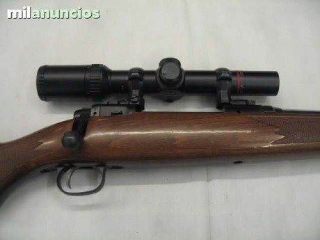

Os os muestro fotos de los rifles
Pero nuestra pregunta es quetal son los rifles Parker ya que nadie los conoce del grupo y si del remington preciso y fiable ya que queremos montarle unas Warner y no se yo si es fácil conseguirlas
Y si son fiables y unas precisión aceptable y si se puede regular gatillo. Si alguien tiene un Parker un consegito

Los Parker hale son rifles ingleses armados con acciones de M98, la mayoria con acciones de Santa Barbara. tanto que popularmente se les conoce como los SB británicos. Son robustos y precisos.
Los Remington 700 son rifles más modernos, con acciones un poco mas débiles que el Parker Hale, pero suelen agrupar muy bien.
Para el uso que vas a darle cualquiera de los dos te va a dar satisfacciones. Al mismo precio ambos, yo elegiría el que mejor me entre por el ojo.

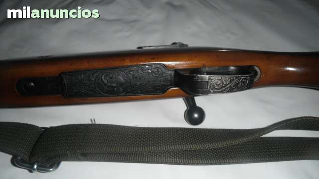

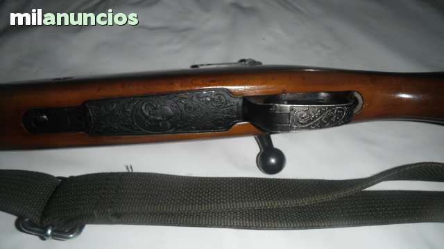

El Parker que se ve en la foto es el que nos gusta por los grabados que tiene las maderas tienen roces pero es precioso
El viernes hablo con el hombre pues un amigo suyo lo quire ver para el hijo si le gusta al niño nos quedamos sin rifle y optamos por el remington o el otro Parker pero sólo lo vimos por fotos y nos parece que tiene seguro de aleta maña lunes hablamos con armería ya que es la misma del remington
Si no lo tiene de aleta cogemos el Parker

De acuerdo con lo que te han dicho. Además, hay alguna diferencia que te conviene conocer por si te importa. Los SB y Parker (y algún modelo de otras marcas) llevan acción tipo Mauser. Quiere decir que un armero con experiencia te puede dejar un gatillo de superior a la media a muy bueno sin meterte en grandes gastos. Para conseguir eso en un Remington, dado que seguramente no será de última generación, necesitarías meterte en gatillos tipo Timney o más exquisitos todavía.
Por otra parte, el sistema Mauser tiene la uña no giratoria que te proporciona dos ventajas básicamente: una en alimentación y otra en extracción. Mauser es sistema Controlled Round o munición controlada en la alimentación; todos los que he tenido han alimentado hasta cabeza abajo y no sé si alguien se ha encontrado con alguno que no lo pueda hacer. El sistema de Remington es Push Feed o alimentación por empuje, caso en que el cartucho sale del cargador al ser empujado por el borde inferior de la cabeza del cerrojo y queda suelto hasta que entra en la recámara, momento en que la cabeza del cerrojo (uno de los tres famosos anillos de acero del 700) rodea el culote al acerrojar; la verdad es que nunca me ha fallado y no sé si alguien se ha encontrado con fallos de alimentación con su 700. La extractora del Remington es mejorable; tengo dos, y bueno, no dan problemas pero no resisten la comparación con la del Mauser.
Por último, la expulsión del sistema Mauser es estática. Quiere decir que al abrir el cerrojo sacas la vaina vacía y la tiras al carajo o la depositas con cierta precisión, por ejemplo para recuperarla y además no se dañe si recargas, según le des. La expulsión del Remington es activa, de muelle, y se va siempre con la misma fuerza salvo que pares la vaina con los dedos de la mano de apoyo. No conviene hacer eso cazando porque se te puede liar una buena si se cae dentro otra vez y alimentas de nuevo: hay que dejarla ir.
JW.

Se están contraponiendo los dos cerrojos "madre" que han dado lugar a casi todos los demás cerrojos que se puedan encontrar exceptuando los de acción lineal.
Indudablemente la acción 70 es más ligera y rápida y la acción 98 más probada e infalible.
En cuanto a la toma de la munición, mi exigua experiencia coincide con la de JW: todos los 98 que he probado toman la bala en el mismo momento en que ésta abandona el cargador; así que aunque hagas equilibrismo sobre un biplano en vuelo invertido, el cartucho no se pierde en el camino.
Por cierto la "desventaja" del 98 de tener que alimentar directamente desde el cargador no es cierta en todos los casos y depende de cómo esté mecanizada la uña.
Los modelos más conocidos de Parker Hale son Santa Bárbara Coruña de la última generación y algunos apenas se distinguen por algún detalle en la nuez del cerrojo o en la forma del pulsador del seguro.
Si se trata del modelo al que me refiero, su seguro es lateral (como el Rémington) y no de aleta ni de bandera.

Pedí más fotos a la armería
Los peros que le sacamos son los siguientes
1 el cargador es ciego como los marlin sacar una a una con el cerrojo toda la municion
2 el cañón está lijado pues a su dueño se le óxido
3 me aseguran que esta perfecto y me dan 1 año de garantia
Adjunto fotos pues aún lijado se quedó como el cromo y se notan las picaduras del óxido
