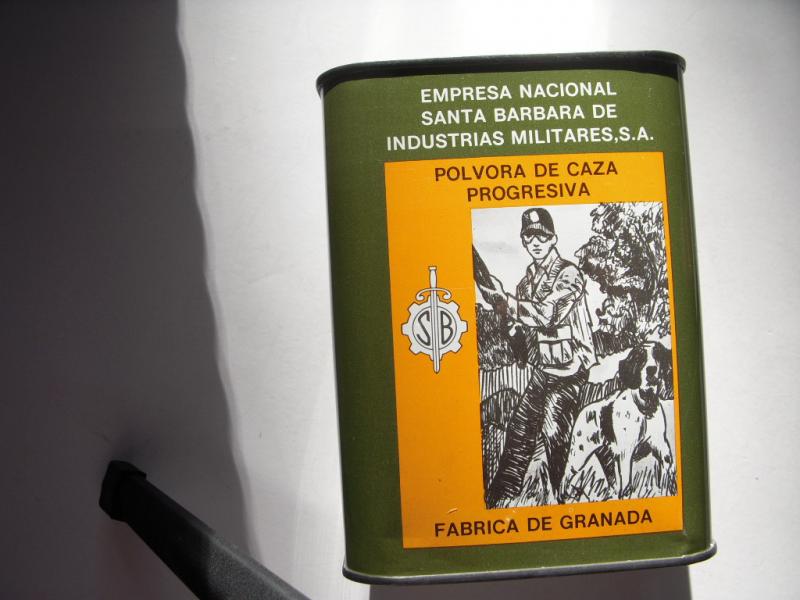

Que trabajo te cuesta hacerle unas fotos a la polvora. Para poder apreciar de que polvora se trata.

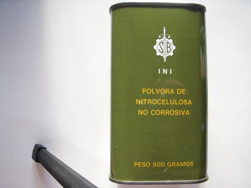

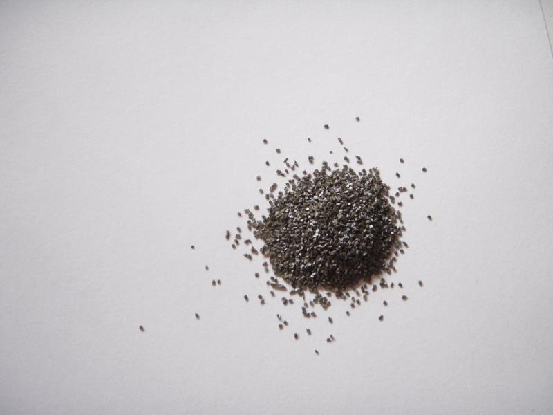

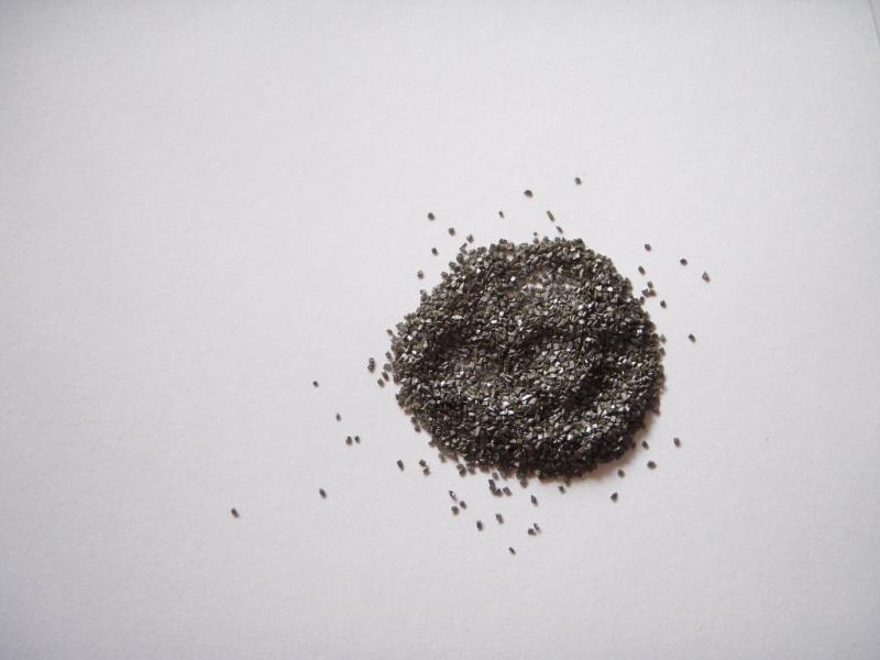

Bueno ya he puesto fotos de la polvora espero se pueda apreciar bien la granulación y color para que me indiqueis si es la Fil 41 gracias de nuevo por las aclaraciones

Te confirmo sin lugar a dudas que se trata de la Santa Barbara filiación-41, fabricada en Garnada.

Hola a todos, si es Filial 41 como dice Cambaco, es muy noble, ahora la recuerdo al ver las fotos son laminas cuadradas negras como dije anteriormente, podras recargar todo los cartuchos de Armas cortas, las tima que en España cuando se hace algo bien, por politica o por que no interesa de deja de hacer, asi somos en España, un Saludo, Coratgia.
