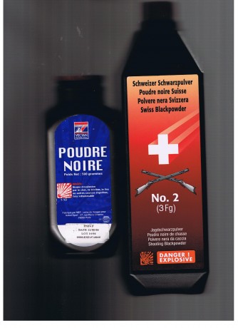

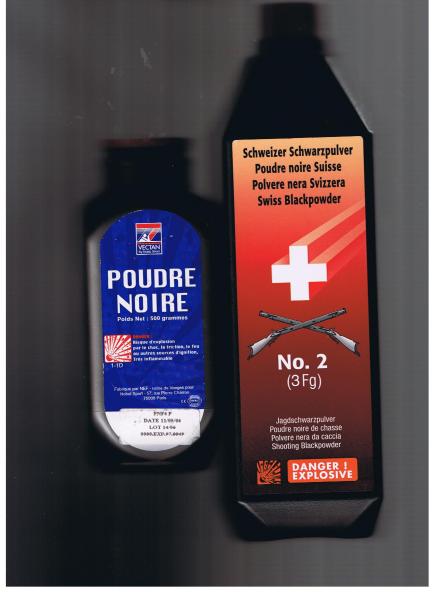

hola ,un matiz la nomengrlatura a la que te refieres es la española y puesto que no tenemos polvora española desde que la suiza la compro nos tenemos que regir por la suiza que es al contrario , la del 1 es la mas fuerte ,
la que seria igual que la PNF4 seria la OB SUIZA.
en la imegen esta la del 2 suiza que seria como la PNF2 .entrar en el enlace
son las que utilizo
saludos
https://www.blackpowder.ch/

La denominación en Fs es estadounidense, no es española, nosotros (y el resto del mundo) la hemos adoptado.
La PNF2 francesa engloba la granulometría de suiza 1 y 2, puesto que sus granos van desde 0,25 (Suiza 1 0,25 a 0,50) a 0,70 (Suiza 2 0,50 a 0,80) y sin embargo la denomina 3F (En su tabla de equivalencias). La PNF4 (4F según Vectan, va de 0,1 a 0,25) es más fina que la Suiza 1, y ciertamente su equivalente aunque no tan fina sería la OB.
Es evidente que cada fabricante es un poco flexible a la hora de denominar sus productos.
La tabla que puse en mi anterior mensaje es como Vectan denomina a sus pólvoras en Fs.
En realidad y contradiciendote (sorry) nos tendríamos que regir por las Fs (considerado como un standard y aceptado por todos los fabricantes), tal como hacen todos los fabricantes para dar claridad a sus productos, y no por como lo hacen los Suizos y sus numeraciones comerciales.
De la 4F muy fina hasta la 1F muy gruesa, no hay duda posible. De esta manera sabemos que la 2F es mas gruesa (en lineas generales) que la 3F, sea quien sea el fabricante.
