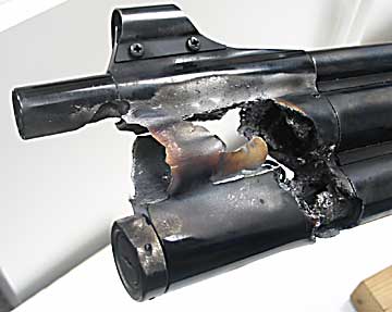

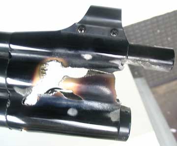

Mensajepor Jack-Lost » 21 Mar 2013 23:35
 http://www.pyramydair.com/blog/2008/01/can-nitrogen-be-used-in-pcps.html  00
 http://www.pyramydair.com/blog/2008/01/can-nitrogen-be-used-in-pcps.html  01

hola . pero si han comentado , que lo de esa foto era por utilizar oxigeno ! , comentaron varios compañeros que usan nitrogeno , que este es un gas inerte y que tiene muchas ventajas frente al aire comprimido !. aver si alguien lo aclara . la carabina de la foto parece que a usado trilita ! destruccion total! . suerte !!!!

El oxígeno puro es altamente inflamable y explosivo. Como se caliente o salte una chispa, el resultado puede ser ese o algo peor...

Desgraciadamente los humanos tenemos cierta propensión a reinventar la pólvora, esto es... hacer experimentos “a lo loco” sin el menor razonamiento.
Esto no es exclusivo del aire... cuantos incidentes han ocurrido con procaces “recargadores”, en el mejor de los casos se han solventado con sustos, alguna herida menor y armas reventadas. Como bien dice el artículo del enlace... si está diseñado para aire... dejémoslo en aire.
