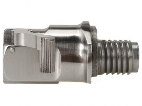

Bueno pues lo he visto por la red, pero estoy indeciso si montarlo yo mismo o no...
A ver si alguien me puede sacar de dudas, si solamente es desmontar el viejo y montar el nuevo o hay que hacer alguna cosa mas.
Seguro de 3 psiciones para VZ-24

Yo en su día estuve en la misma tesitura en que estás tú ahora, lo que me comentaron es que esos seguros se suelen tener que mecanizar para adaptar al cerrojo, que no eran montarlos y ya está. Además suelen ser caretes.
http://www.gentrycustom.com/safeties
Si pese al precio estás convencido de ponerlo lo que yo haría es enseñarle la descripción a tu armero de cabecera y que él te comente.
De todos modos te hablo de oídas, a ver si alguien que lo haya montado te puede dar más detalles que yo.
Si encuentro más enlaces te los pongo.
Saludos y suerte con el tema.

A veeeeer; que te encuentro por todas partes
Pon una foto con la nuez de tu cerrojo. No la cazoleta de la nuez, sino la nuez.
Yo te digo que si la nuez es la misma que la del santa Bárbara actual, no necesitas hacer nada y que los mecanizados son cuando quieres mantener la cazoleta original o quieres aplicarlo a otro cerrojo que no sea el del Santa Bárbara.
Si te fijas en el enlace de Jarl, hay tres modelos para evitarse la mecanización en CZ y en Rémington además del Mauser... Y si al final lo compras y te lo tiene que adaptar un armero... pues mira, ya estás metido en zambras

No es el mismo seguro que el nuevo Mauser que ya está colgado en algún subforo??

Es el mismo seguro de aleta de tres posiciones de toda la vida.
Aunque no es exactamente el mismo en su aspecto, sí, el Mauser M12 lleva seguro de aleta de tres posiciones con similar funcionamiento por no decir el mismo, sólo que en un cerrojo de tipo 70 en vez de 98.

Pues hoy por fin he ido a un armero y tema resuelto....
En mi VZ24 o que es un k98.... si es necesario mecanizar el cuerpo del cerrojo, y la pieza que sujeta la aguja percutora tambien lleva su trabajillo para ajustar y despues de todo montado ajustar el gatillo para que todo funcione perfectamente....
Y si se podria montar como comenta Javalibiejo pero no serbiria de nada, puesto que no funcionaria el seguro.

Y en un Santa normal (moderno) también hay que mecanizar?

La respuesta es si, y ademas lleva otra faena, por que lleva otro sistema de seguro con el gatillo me comento, pero a esto ya no puse atención.

Sí, el seguro lateral del Santa moderno va al gatillo en vez de al cerrojo.
