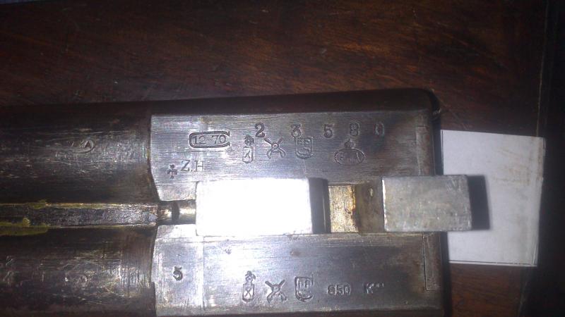

Me gustaria saber el año aproximado en que fue fabricada la escopeta, o mejor dicho sellada en la fabrica de eibar. E mirado las tablas y no encuentro nada de letras ni numero que me indiquen la fecha, si alguien me echa una mano, pongo foto de la bascula

Los cañones están marcados con "Z1", por lo tanto, corresponden con el año de fabricación 1980.

El año de prueba es 1949 (T). Lo que a primera vista parece Z1 es ZH (punzón de Zabala Hnos.) y también lleva en el comienzo de los cañones el punzón de AYA, además del de Eusebio Arízaga en las tablas. Vamos, un auténtico galimatias.

Me perdi, dode aparece la "T" es lo que hay antes de Hermanos Zabala "ZH" ? es que no se interpretar bien todo lo que hay aparece

La letra T (con un asterisco encima) está junto al punzón de ZH.

Osea los cañones los hizo AYA y el resto Zabala Hnos. Y siendo asi que valor tendria? Supongo que no mucho. Ya que se trata de una paralela de gatillos ocultos. Un saludo

El valor de los cañones solamente es nulo. Parece ser que los hiciera AYA y en algún momento posterior los empavonaran o hicieran algún otro arreglo y los re-punzonaran en Zabala hermanos. De la escopeta no se puede opinar sin verla.

Es verdad, es un H lo que parece un 1, perdón por el error jeje
