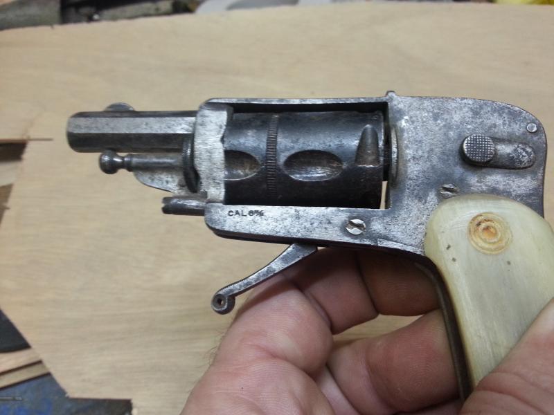

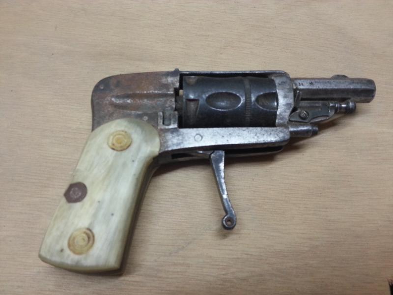

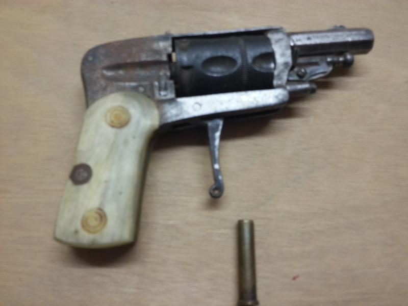

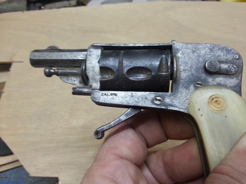

Hola a todos.
No se si es en esta seccion donde debo incluir este tema,si no es asi,disculpadme.
No tengo ni idea de este arma que pongo las fotos a continuacion,la encontre haciendo una excavacion para un poste electrico,se la entregue a mi padre (policia nacional) y el se encargo de restaurarla lo que pudo....Me gustaria me dijerais si conoceis este arma y si alguno estais interesado en ella para su coleccion....Muchas gracias,saludos.
No se que arma es.

Diria que es un velodog. Un revolver de pequeño calibre , se diseñaron inicialmente para el eterno conflicto ciclista-perros...
Seguro que alguien te da mas detalles..

Tienes razón. A finales del 800 y principios del 900, se hicieron como churros, y cada fábrica, tenia sus modelos y calibres (muchos, muy extraños).
Seguramente es de fabricación francesa ó belga.

Aunque pone calibre 6 mm en realidad su calibre es 5,75 mm velodog, cargados en principio con pólvora negra.
A finales del XIX y principios del XX se fabricaron como churros en Eibar por lo tanto su valor de colección es bajo.

Se ve a la legua, que esa arma no puede disparar. Encima, no hay ya munición de esa. Hace un siglo como poco que no se fabrica. Era de fuego anular.

Coincido, a mí también me parece un velodog. Se hicieron como churros en Bélgica, y también en Eibar, desde finales del siglo XIX hasta la decada de 1920, más o menos. Los usaban los ciclistas para defenderse de los ataques de los perros.
Usaban una munición específica, un cartucho del .22 muy largo y con una bala muy ligera.

Es como dicen un velo-dog,del calibre 6m/m,lo mas parecido morfologicamente a un 22 magnum ,con la salvedad que este montaba un cartucho de fuego central,en el interior del cartucho polvora negra o progresiva ,una tapa de carton y un relleno de fino serrin.Y si tuviera que dispararle a alguien con esto pensaria en tirarle antes con una piedra o un medio ladrillo.Ya lo dice su nombre velo (bicicleta )dog (perro),o sea asustaperros,aunque con la suficiente potencia para matar,pero con la falta de eficacia en cuanto a la precision;doble accion y disparador plegable.
Habia otro calibre superior ,el 8 m/m.(lebel creo)tambien se hicieron en 6.35,Y 7.65.
Vemos en este modelo una cosa no muy corriente en cuanto a revolveres y es que monta un seguro de palanca lateral,otros lo llevaban por detras en el punto mas alto de la empuñadura.

Hola
A lo que parece tiene cuños y marcajes en el cañón cuando menos, también parece haber alguno encima de la palanca del seguro.
Si los pudieras dibujar tal vez seria mas fácil de localizar su procedencia.
De todos modos vaya por delante que yo creo que es de Eibar, por la estrella de 5 puntas del cañón que puede corresponder a la prueba única de armas de salón.

Re: No se que arma es.
Pepe_elpata, mas que armas de salón, que no lo es, es un punzón mas antiguo, con radios entre los picos de las estrellas que corresponde con Prueba provisional con pólvora negra para cañones de ánima lisa. Estos revólveres son de anima lisa en algunos casos e incluso los ves con el cañón torcido para corregir puntería.

Estimado Boinaverde:
Las comillas no son alusivas. Tu te has sentido ofendido.
Presenta un buen trabajo de inutilización: no se observan taladros ni fresados,quizás sea por obstruccion de cañon (no valido para revolveres).
Y como pedias datos por no tener ni idea: se supone que, en el certificado de inutilización que posees:
Se reseñara la Marca/Modelo/Calibre y Nº de serie.
Y asimismo tienes un casquillo de Puppy.
Te dejo una pagina para que la restaures y la disfrutes.
http://www.littlegun.be/arme%20belge/restauration/a%20restauration%205%20velodog%20gb.htm
http://www.littlegun.be/arme%20belge/artisans%20non%20identifies/a%20artisans%20inconnus%20puppy%20gb.htm
No se si la inutilizacion por obstruccion en el cañon sera valida,pero tengo un Astra 960 con certificado de laG.C.,que asi lo acredita.
Y las letras que suelen poner encima y debajo de la palanca del seguro: seguro y fuego(sur,feu).
En cuanto a la inutilizacion si no tiene marca se la pintamos y si no tiene numero se lo ponemos??????.
Resulta que al final este trasto va a ser el toro que mato a Manolete.Saludos.
