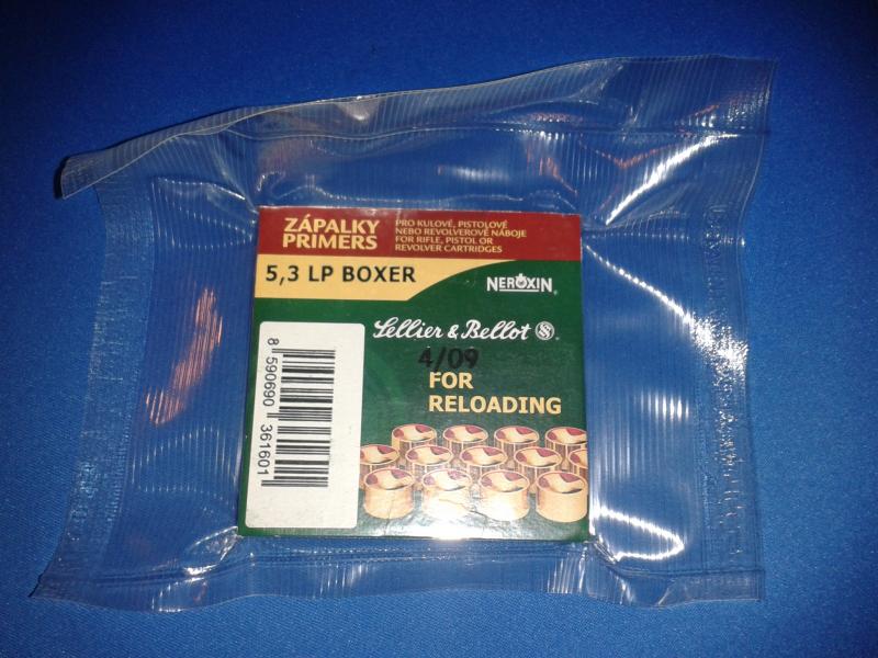

Hola amigos, ya se ha comentado mucho sobre la conservación de la pólvora para que nos dure muchos años pero.... ¿cuanto duran unos pistones? más teniendo en cuenta, que por lo menos los estuches donde vienen los que yo he comprado (Sellier & Bellot) se limitan a ser un pequeño envoltorio de cartón que no impide, para nada, la entrada de aire-humedad etc....
Las cajas que tengo vienen con lo que debe ser una fecha, exactamente 4/09, que no se si será la fecha de fabricación o que ya están caducados.
Bueno, al tema que me pierdo, .... que si se sabe lo que duran unos pistones???.

Gracias lewis, yo me lo he envasado al vacío con plástico para tal efecto. Creo que así aguantarán mucho, no obstante, siempre me quedará alguna caja abierta y empezada. Como me he preguntado si caducarían a los tres meses (ejemplo) por eso hice el post. Bueno, el caso como veo al igual que la pólvora, todo es mantenerlos lejos de la humedad.

Gracias a los dos por vuestras contestaciónes, veo que con el envasado al vacío deben de ir de maravillas, aunque tengo que reconocer que para hacerlo, me pongo la careta protectora y guantes, pues la máquina al hacer el vacio, hace que los objetos de su interior soporten una presión del exterior, que aunque poca,,,,nunca se sabe, más vale prevenir....

4/09 es semana 4ª del 2009, para que te caduquen puedes pensar por el año 2049 u mas....
Mientras esten bien conservados se puede decir que no caducan.
Bolsa de silicagel y dentro de bolsa de plastico tipo zip lock o bien envuelto en film transparente.
Ahora para que meen los gatos se le pone silicagel a granel en vez de la piedrecitas de toda la vida, por 4 euros tienes 4 kg de silicagel, suficiente para enterrar los "100" pistones que nos permite la ley.
