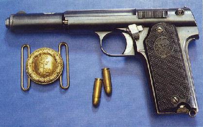

selvatico escribió: Sin embargo la Astra 300 en 9mm corto era la pistola oficial de la marina que mayormente se puso de lado de la república.
La pistola reglamentaria de la Marina era una 400 con sistema de retenida del cargador diferente, sistema igual al de la 300 y la 600
Perdon quise decir la Astra 400,ya está rectificado.
