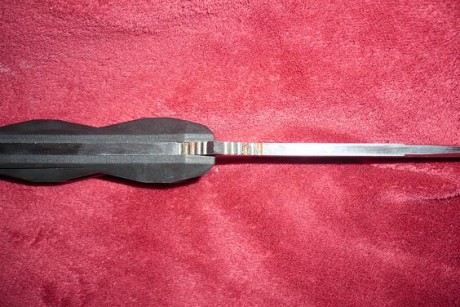

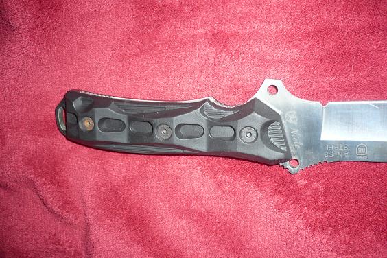

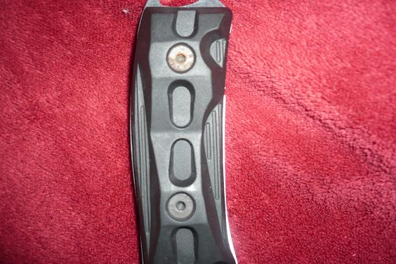

Hola, compañeros, me gustaría que me ayudarais con un problemita que tengo.
Hace poco tiempo adquirí en Milanuncios un cuchillo Nieto. El trato perfecto y el precio estupendo.
El problema es que me he dado cuenta de que tiene un poco de oxido . Os adjunto fotos para que lo veáis. ¿ Me podríais indicar como eliminar ese oxido sin dañar el cuchillo ?
Muchas gracias y un saludo.

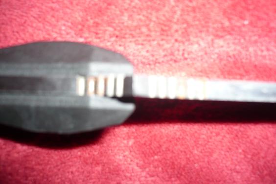

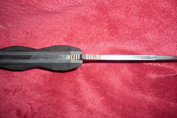

Más fotos

Ese oxido, no debe ser de ese cuchillo, ha debido de estar en contacto con otros con oxido u algo similar al oxido.
Con un poco de disolvente y un trapo o limpiametales creo se llama Aladin.
Un abrazo.

Buenas, pasta de pulir como esta es mano de santo para eso...

Nieto fabrica los cuchillos de acero inoxidable 440C, tiene un alto contenido de carbono, las fundas de cuero que fabrican para estos cuchillos son curtidas por medios quimicos y estos afectan al acero, al acero inoxidable que se utiliza para cuchilleira los imanes se pegan a el,como yo digo el iman no se pega al hierro inoxidable, hay barios tipos de acero inoxidable, el que se utiliza para fabricar maquinaria alimentaria no se oxida ni con el agua salada de mar,yo a todos los cuchillos que fabrico o compro les fabrico una funda de plastico para evitar que la hoja este en contacto con el cuero y poder evitar estos problemas y al mismo tiempo el cuchillo se porta con total seguridad si peligro de caer sobre el y provocar heridas

Buenas, simplemente cuando lo guardes evita que el cuchillo este dentro de la funda. Dejalo fuera de contacto con la misma y limpio para el proximo uso. Por lo demas, un poco de Ballistol y pa lante.
