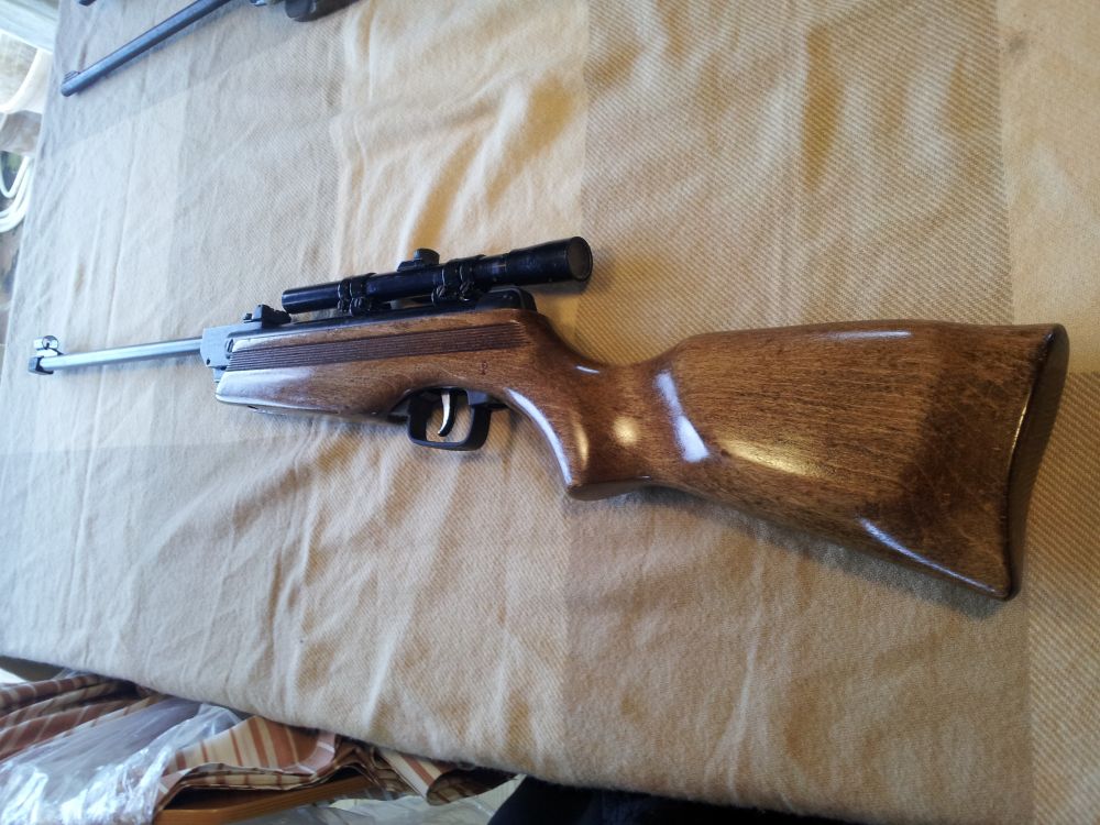

Gracias por vuestras respuestas.
Decididamente me inclino por el Tru Oil. En España lo comercializa SermaSport pero no tiene en Stock en este momento.
He encontrado el Tru Oil en https://www.ebay.com.uk y además comercializan otros tintes y aceites de la misma marca. Al final he comprado el recipiente de 240 ml (8 Oz) para amortizar el envio y ya que estamos con las herramientas fuera de la caja lo usaré para hacer otra cosilla que tengo en mente.
Gracias por los consejos y como bien decís mejor probar en una madera de textura similar. El arma no es historica, es una vieja carabina de AC y lo hago más por divertirme y por el valor sentimental.
Como curiosidad para quien pueda estar interesado en el Tru Oil, es el acabado que usan los luthiers para violines y guitarras.
Adjunto foto del brillo del acabado y como dice el compañero, dependerá de las capas. (el color se da anteriormente con Nogalina u otro tinte al agua).
Lo dicho, muchas gracias por vuestros consejos y ya os contaré mi experiencia.

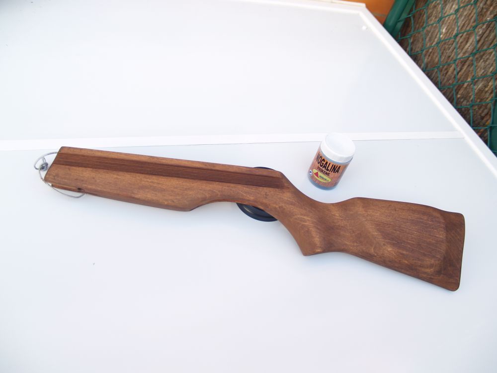

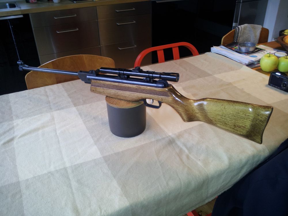

Lo prometido es deuda, Os adjunto acabado.
Tintada con Nogalina y acabada con Tru Oil.
Espero que os sirva como referencia.
