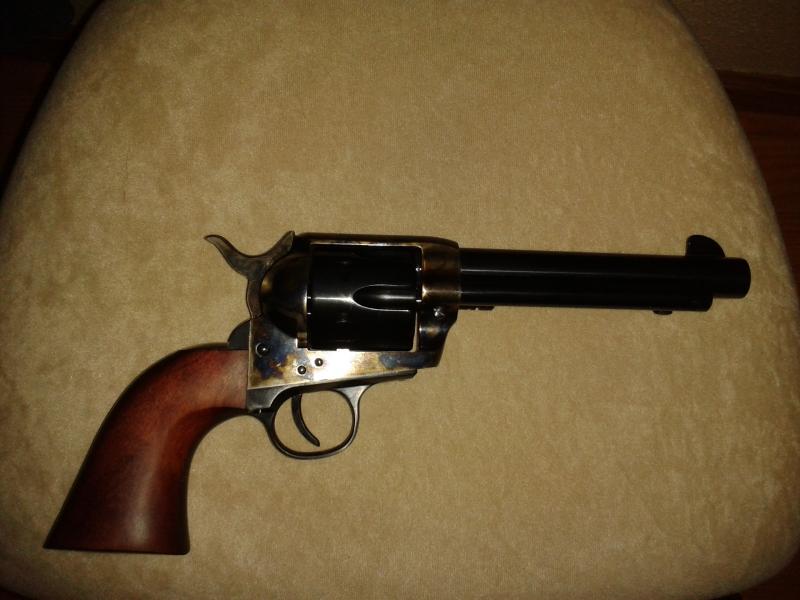

Esta semana adquirí un revolver Pietta 45 LC guiada
o con la AE, primer problema, ninguna armería de las consultadas me venden munición comercial, aunque tengo algo que me dio un amigo para probar, cosa que no he podido hacer aún, pero tengo otro problema y es que al intentar cargarlo el tambor gira sin problemas hasta el momento de intentar meter el 6º cartucho que roza en la parte de atrás y entra muy forzado, incluso rayandolo un poco y no quiero forzar
por si acaso, esto puede ser por la munición? (Magtech) o quizás demasiado ajustado por nuevo? que tal va esta marca, da algún problema, en cuanto a la munición si alguien sabe donde comprarla se lo agradecería, aunque puedo recargar, pero aún no me llegó el certificado del curso, en fin decirme algo.

A mi me paso algo parecido con un revolver que nada tiene que ver con estas replicas, el motivo fue que el fulminante no estaba lo suficiente introducido en su alojamiento y por eso se frena al producir el giro, seria cuestion que revisaras esa municion por si es lo que te digo.

En cuanto hayas disparada un poquito creo que este roze con el sexto cartucho desaparecerá.

En principio gracias a todos, el problema ya lo resolví hoy, y se trataba de una pequeña rebaba en el agujero por donde percute, pero suficiente para rayar el culote e impedir su correcto alojamiento, solución: El Dremel una fresa pequeña y una leve pasadita, más que limar casi limpiar, efectivamente con unos disparos se hubiera corregido pero muy forzado, y en cuanto al Uberti o Pietta deben ser muy similares, pero era el que tenía la armería y me gustó, ahora con el problema solucionado va de maravilla.
