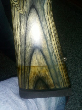

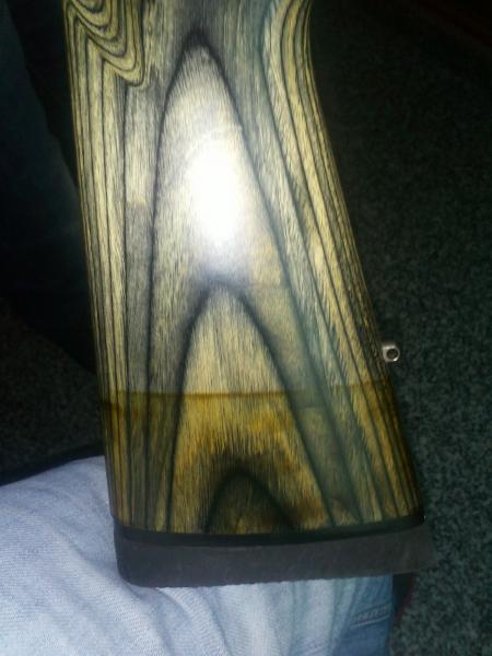

Hola e comprado un Marlin 444 xlr que esta nuevo y la madera laminada es una pasada. Lo he comprado de segunda mano y esta muy bien, pero tiene una mancha en la culata de llevar una cantonera de goma de las que se meten dentro de la culata.
¿alguien sabe como se puede limpiar sin dañar la madera?
Gracias.

En mi opinion a la zona donde estaba la cantonera anteriormente,no le ha dado el sol y su color no esta desgastado,como posible solucion,decapar,lija fina y volver a barnizar,si es suciedad lana de acero y trementina.

Soy de la opinión de Rober12 creo que es mas problema de decoloración
que de mancha.
Yo le daría con taco de lija o esponja de lija de grano medio y luego grano
fino y si así no sale, si no te importa subirle el tono a la madrera ponle un
tinte a tu gusto hasta igualar el color de la madera.
Pero dale el tinte antes que el acabado que sea al disolvente o anilinas,
no le des barniz con color porque si este se pica te salta el color y de la
otra forma aunque salte el barniz el color se queda.
Y por supuesto quitare la cantonera no hagas como uno aquí que la tapo
mal y con el disolvente le destiño y si que le mancho bien la madera.

Hola, gracias por responder. Lo que me comentais d que es una decoloracion, si el rifle tiene un año recien cumplido ahora en enero puede ser, si esta nuevo y lo a usado 4 veces.

Inténtalo con alcohol, pero ten cuidado por que puede ser que el acabado que tienes sea de poro abierto (por eso no se ve brillo en la foto) y aun te puede filtrar mas.

Empieza por lo sencillo: lija muy fina en el lomo inferior de la culata y mira a ver resultados.
Puede ser que como dicen los compañeros, las maderas hayan ido reaccionando a la luz, pero habitualmente la tendencia de la madera no laminada no es aclarar sino oscurecer. Es muy posible que en la madera laminada la tendencia sea la contraria.
Sin embargo a mí me huele que el tono que ha adquirido la madera es igual al del caucho que ha llevado. También me lo hace pensar el hecho de que la zona del borde de la goma está más teñido; así que prueba primero lijando en una zona pequeña donde no sea muy visible.

Gracias a todos, lo mas seguro es que le ponga una canana en la culata.
Pero probare con cuidado lo que me decis.
