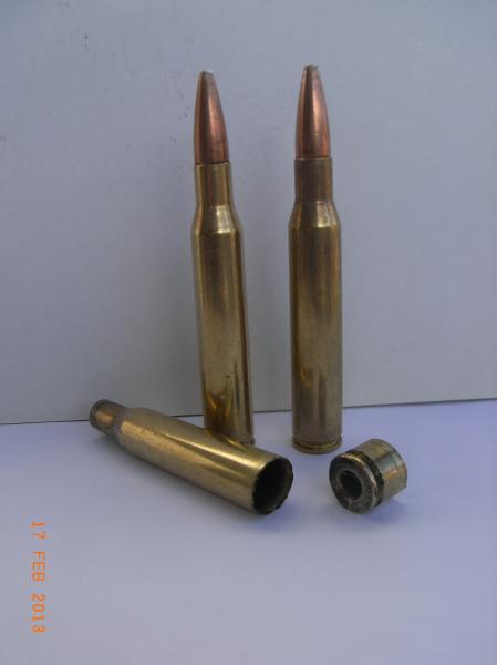

Hola a todos.
El otro día recogí mi primer rifle un rémington woodsmaster 742 cal 280
y compre una caja de balas rémington core-lokt de 150 GR.
Hoy probándolo en el disparo nº 14 me ha reventado la bala partiéndose
por el culot, le ha saltado hasta el pistón y me ha roto “la tapa del cerrojo”
que es de plástico, quedando la venia en la recamara, que ha salido al cabo de un rato sin esfuerzo pues no estaba pegada.
Como soy novato en esto me gustaría que me dijerais cual puede ser la causa de este destrozo.
Muchas gracias.

Por lo que cuentas lo mas probable es que hubiera algo obstruyendo el cañon, la roña es una obstruccion.
Tambien podria darse el caso que ese cartucho estuviese mal cargado, o que la introduccion accidental del proyectil dentro de la vaina hubiese hecho incrementar la presion más allá del limite de lo admisible.
bienvenido al foro

Ese rifle era propenso(por motivos diversos) a atrancar la bala que sale del cargador, quedando la punta en la boca de la recamara, pero sin entrar. Debido a la presión del cierre, no es raro ver cartuchos con el proyectil metido un poco para adentro. A mi me paso una vez con uno que tuve. Me lo hizo con tres balas y las tuve que sacar hacia fuera con un instrumento.( Aunque lo mejor es desecharlas). Como ya apunta el compañero, eso genera sobrepresión.
Si has notado obstrucciones en la alimentación, podría ser esto, comprueba el resto de las balas que hayas usado y no disparado, o mejor todas las de la caja.
En cuanto al color, si las cajas han estado bien conservadas, el color de la vaina debe ser brillante, si tienen verdin o son oscuras es que son viejas o han estado colocadas en lugar humedo o no adecuado. Aseguraté.
Y por supuesto, mira que no te haya quedado nada dentro del cañón, porque eso si que sería nefasto.
Mi opinión es que se trata de una bala defectuosa ( por el motivo que sea) y puede haber mas en el lote.

Si entiendo lo que cuentas, la vaina ha quedado adherida a las paredes de la recámara, desculotándose incluso desenpistonándose.
El fogonazo debe de haber sido de cine.
Que una vaina se parta por encima del culote suele suceder en los cartuchos belted, tras varias recargas sin control.Pero en el 280 es rarísimo, y menos en munición de fábrica. Ten en cuenta que el cierre no se abre hasta que el proyectil no ha recorrido todo el cañón (Como mínimo hasta mas allá de la toma de gases), lo que impide gire la cabeza de cierre y libere los tetones, yendo para atrás, y extrayendo, expulsando, montando, y volviendo a cargar.Si se te ha adherido hasta el extremo de pegár un tirón tan fuerte como para desculotar la vaina, es que la munición no estaba en condiciones, o la recámara estaba sucia, o ha sucedido lo que dice Polee. Pero yo me inclino por la mierda en forma de excrecencias en la recámara, es muy frecuente en los rifles viejo, y un 742 lo es.Por otra parte, creo que imposible no será, pero casi, que haya soltado el trinquete del disparador sin acerrojarse del todo. Según la fabrica, lo impide el diseño del grupo de disparo, casi identico a la 870.
He visto problemas con los 742 y 7400, pero nunca de ese tipo.Haz que te le vean, o revisa las balas. Yo uso la 140 grains Winchester Balistic Silvertip y cicla de cine.También con Core Lokt 140 y 49 de tub5000 ciclan como una seda. Es muy raro. Ojo con las balas.

Ese piston indica claramente que, independientemente de que el cartucho se rompiera al ser extraido, por ejemplo por estar pegado, primero debio haber sobrepresión que hizo hasta reventar el piston hacia afuera. Por lo tanto, no creo que tuviese nada que ver que la recamara tuviese roña. Me inclino a que la sobrepresión se produjo en el mismo momento del disparo, o bien por lo que comento de los proyectiles incrustados en la vaina, o por que el mismo proyectil no pudo recorrer como debiera por el estriado del cañón(¿no te habras dejado dentro algun trocito de trapo o cepillo o algo parecido?)
¿No tendrás la aguja percutora defectuosa y se incrusta dentro del pistón mas de la cuenta, haciendo que la presión salga por éste?.
En fin , yo desde luego, esas balas las desechaba rapidamente y también llevaba el rifle a donde lo he comprado y le contaba el caso, pues esta vez has tenido suerte, pero no conviene tentarla.

El aceite en la recamara, no lo pongas nunca, da muchos problemas.
Pero en esto que comentas, hay una cosa que me llama poderosamente la atención,...la gasolina.
Los vapores de la gasolina, aunque esté bien ventilado el arma, ha podido ser el causante directa o indirectamente del problema,...me explico:
Los depósitos de gasolina metálicos, como puede ser un por ejemplo de un motocultor, ....etc,...aunque no tengan gasolina en su interior y hayan estado sin el tapón para que se evapore esta, si haces una reparación con soldadura autógena, eléctrica, tig,....explota,...PUMMM.
A no ser que lo llenes de agua,...ojo con la gasolina,...siempre quedan restos de ella.
Yo recomendaría para limpieza petroleo, gas-oil,... o un producto para el calibrado de bombas inyectoras.
Quiero decir, que por el motivo que sea a entrado en contacto el fogonazo con los vapores de gasolina, quizás sea el causante de este incidente.
Con la gasolina,.. pocas bromas.

Haz unas fotos donde se aprecien bien los culotes de las vainas disparadas a ver si se aprecian síntomas de sobrepresion.
Los síntomas visibles son:
en el piston: aplanamiento, aplastamiento, craterizacion del grano de fuego.
en el culote: marcado de la uña extractora/expulsor, remachado del culote, deformacion de este, los marcages pueden verse deformados o incluso borrados.
Ese desculotamiento, no descarto que pueda ser debido a un problema de "headspace", o a un acerrojamiento defectuoso por haber fallado el dispositivo que impide el disparo si la recámara no se encuntra debidamente cerrada si es que los culotes, no presentan síntomas de sobrepresion. Se me hace extraño que el resto de la vaina saliera tan facilmente y por si sola siendo el resultado de una sobrepresion.

Recordando, recordando, es posible que otra de las causas de un acerrojado defectuoso fuera la fijacion del cañon al cajon de mecanismos, asegurate que no exista juego entre el cañon y el cajon.
Si hay juego deberras re-apretar la tuerca que fija el cañon ademas de darle fijador para roscas.

Pues mira que no quería yo intervenir para que no se me tache de sectario y de hacerle publicidad a otra marca (que no la necesita), pero ya que lo ha comentado Irbis, lo confirmo.
Lo que dio mala fama al calibre 280 y al Rémington semiautomático fue precisamente ESTO que te ha ocurrido. No tanto los encasquillamientos y las interrupciones, sino exactamente esto.
Es la segunda vez que lo veo con mis ojos y bastantes las referidas y nunca he llegado a saber si está relacionado con el rifle o con la munición o con la combinación de ambos. No es cuestión de limpieza. En cualquier caso, la antigüedad de la munición tampoco es motivo para que ocurra.
