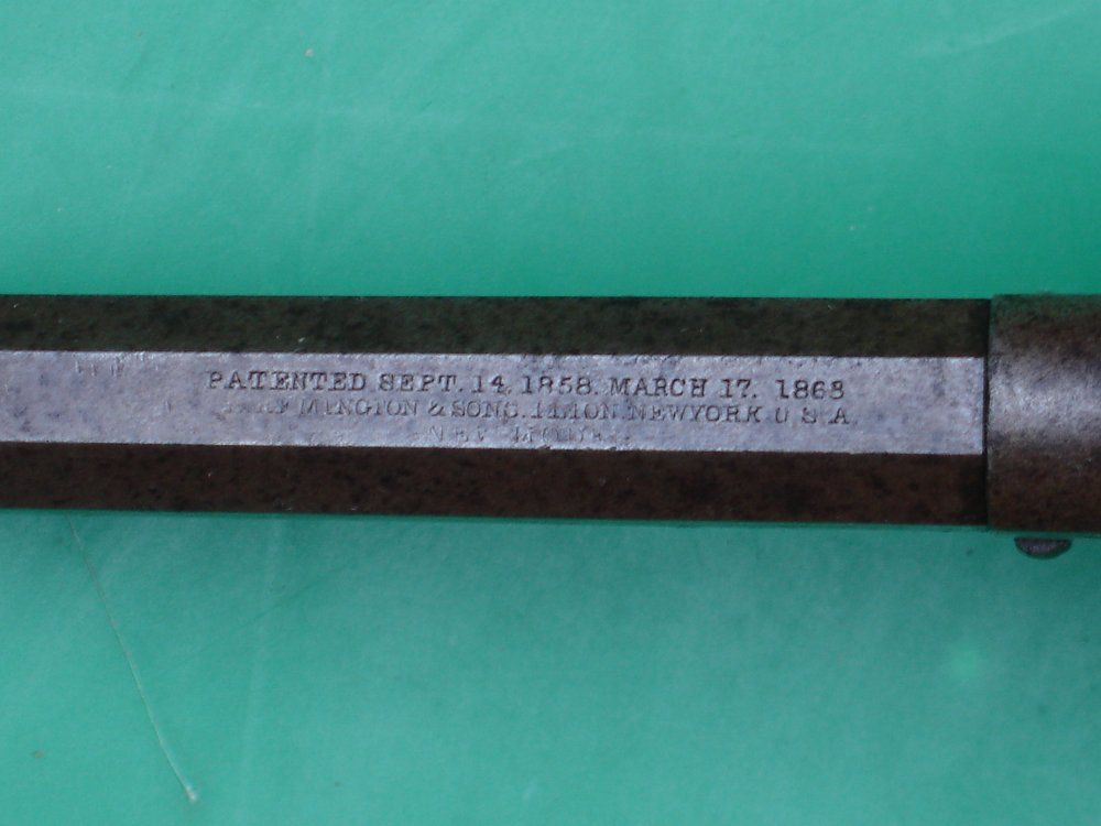

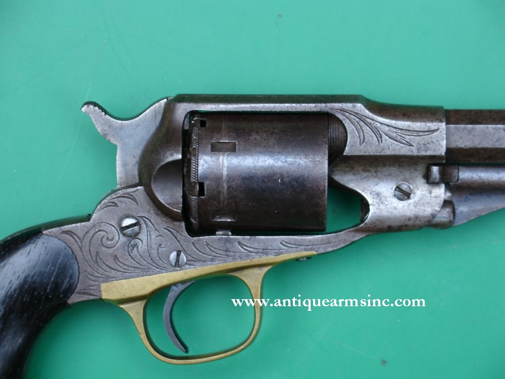

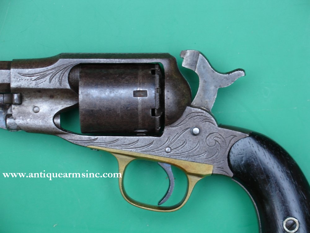

skiner, si que hay en la actualidad un modelo "reversible" que es reproducción de época.
El que nos comenta BudaFeliz, producido por Uberti, es una réplica de este original que muestro en las fotografías.

Indignado escribió:skiner escribió:El problema es qeu parcaticamente ningún kit reversible es reproducción de los de epoca.
Por más que miro el catalogo de Uberti no figura ese kit de conversión. Y aunque hay ciertas casas yankees que fabrican kits similares al de la foto estos tienen grandes diferencias con los originales. Por lo que toca F o F.
La unica converisón que hace Uberti del Remington es una tipo richards con aguja flotante no reversible. Se peude ver en https://www.ubertireplicas.com/1858newim ... ersion.php

skiner,
Lamento decirte que la conversión a la que te refieres es precisamente una absolutamente reversible,
El revolver es exactamente el mismo que el de avancarga, con solamente el cambio de tambor por uno de avancarga ya esta realizada la reversibilidad, pues la aguja flotante se saca al aflojar ligeramente el tornillo de la palanca de carga (que la mantiene) y solo se nota que fue una conversión por:
1.-La muesca que queda en la palanca de carga.
2.-El tamaño mayor del puerto de carga a la derecha del escudo.
3.-El seguro de librillo que lleva el martillo incorporado(que si se desea se puede también eliminar y solo queda el agujero del tornillo).
4.-El agujero del tornillo a la izquierda y en el interior del escudo (que sirve para fijar la conversión, si la queremos volver a montar).
Yo uso habitualmente este revolver de cartucho metálico .45LC con otro tambor de avancarga de la misma Uberti y opino que es la mejor opción para tener un 2x1, Piñal, Donal Manson y Mariette con la misma arma.
