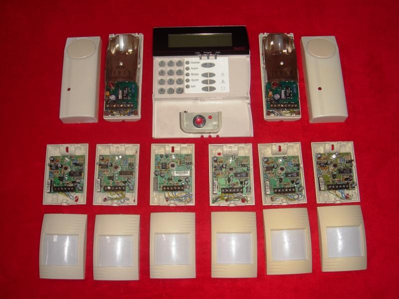

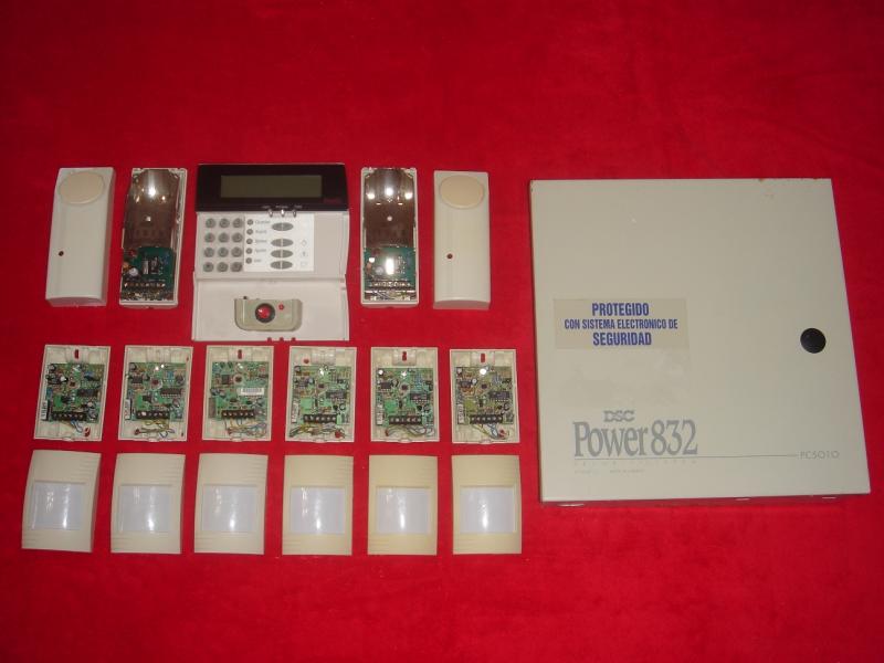

VENDIDO.............CONJUNTO de alarma completa: Central autónoma de conexión telefónica, teclado de alarma,8 sensores volumétricos e infrarrojos y pulsador de alarma (Made in Canadá) Todo el conjunto en excelente estado de conservación.
* Precio: 90 Euros (no incluidos gastos de envío)
* Interesados: Ruego contactar por correo electrónico a, moravarona@gmail.com

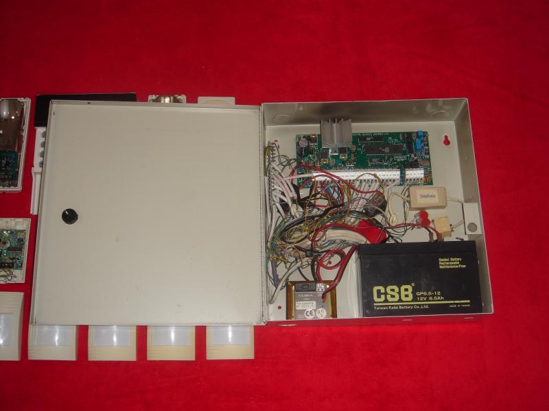

Si se puede poner al telefono movil o fijo que quieras , he montado muchas muchas de ese modelo, en el chip mas grande la placa debe poner DSC PC5010 , hay dos versiones la 1.0 y 2.0 .
Teoricamente todos los modelos de alarmas (antiguos) permiten llamarte al movil , algunos lo hacen directamente y simulan una sirena de alarma o un mensaje de voz . Otros como este solo te llaman y no dicen nada , despues dan un error en el teclado de FALLO DE COMUNICACION ya que esperaban una central receptora de alarmas y se encuentran a tu movil.
Este concretamente no te puedo asegurar si va directo o no al movil ya que hace unos años que dejo de fabricarse , creo que programando la seccion 360 introduciendo el valor 6 hace la simulacion de una alarma , introduciendo 5 te hace una llamada perdida e introduciendo otro numero te llama 8 veces y da fallo de comunicacion. Te lo digo de memoria porque hace mas de 1 año que no veo una de ese modelo y estaban siempre conectadas a receptora.
Para entrar en programacion hay que marcar *8 5555 o 5010 , hace 3 bips cortos , marcamos 360 y ponemos 06 06 (tres bips cortos) , despues marcamos 301 y ponemos el nº de telf que queramos y # , pulsamos dos veces mas # y salimos de programacion , a probar a ver si funciona.
A ver si te vale de algo , un saludo.
