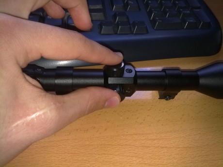

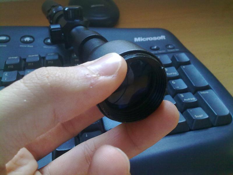

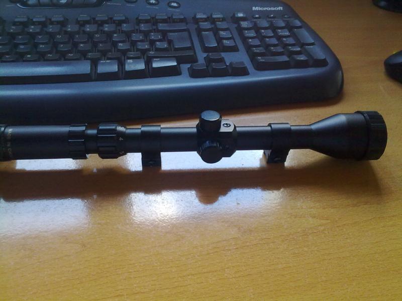

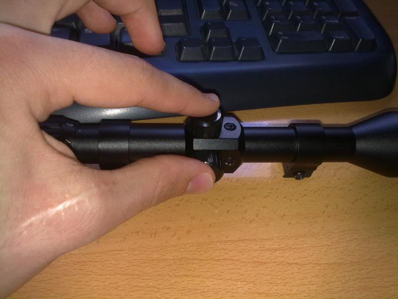

Hola Y gracias por contestar, voy a subir unas fotos y os lo explico mejor:
1º La mira.
2º Ruedecillas para la deriva y la altura
3º cuando yo pongo la mira bien ajustandolas con las ruedecillas de deriva y altura, muevo lo que estoy tocando y ya los tiros se me desvian, porque? y para que sirve eso? gracias y saludos.

La verdad esque esos visores sirven para poco ,las torretas se van al disparar ,y con esas anillas se te irán mas , pon monturas monopieza y agarralo bien.

Porque cambias la distancia de la lente y del enfoque. Ese visor no tiene paralaje.Sólo muévelo de nuevo para que veas nítido a corta distancia con el 3x y a larga con el 7x.
No son malos, yo tengo dos, pero sus limites son los que son. Bien apretados, por su poco peso, no se mueven nada.Ojo que cuando cambies de 3x a 7x también cambia el punto de impacto, pero curiosamente viene bien: a 3x tira más bajo que a 7x.
