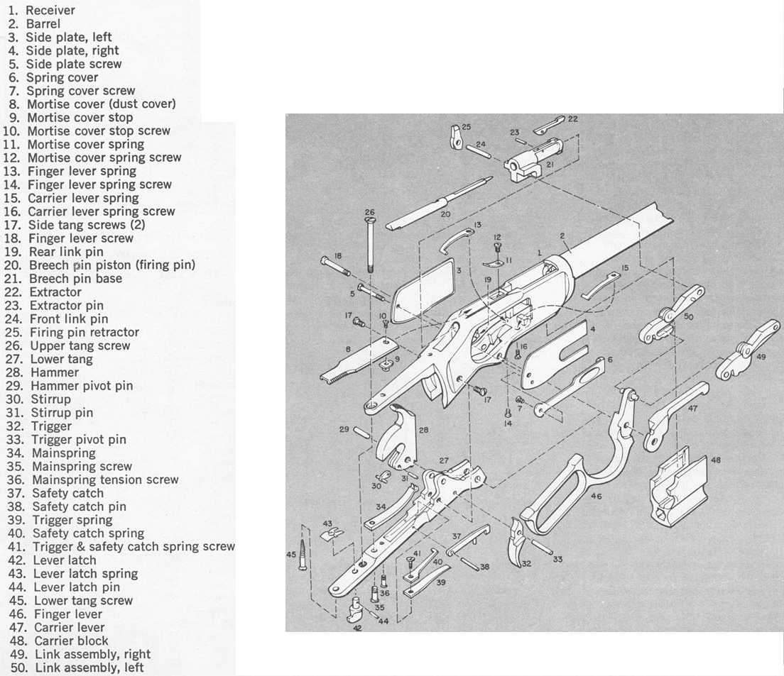

Tengo un problema con la entrada de la munición en la recámara del Tigre. Al subir la palanca para la entrada del cartucho en la recámara, se queda atascado en posición diagonal ascendente, osea que para que se aloje de forma horizontal hay que hacerlo manualmente, con mucho cuidado. Da la impresión o así me lo parece, de que el muelle de la teja no tuviera la suficiente fuerza para empujarlo hacia arriba, pero hay algo mas que no acierto a descubrir.
Espero la opinión de algún compañero que le haya ocurrido lo mismo ó similar.

Revisa el extractor,seguramente esta roto o desgastado.-

mira las piezas numero 13 y quince
Tengo un problema con la entrada  de la munición en la recámara del Tigre. Al subir la palanca para la 20
mira las piezas nº 15,15

Gracias Kahlo, sabia que algo mas tenia porque el culote me sale marcado y se me queda la parte trasera encajada en el extractor. Lo compré hace años y solo disparo con el, cinco ó diez cartuchos al año y nunca lo he desmontado. ¿Sabes donde conseguir algún recambio en caso de ser desgaste ó rotura de estractor?
Gracias por tu ayuda compañero.
