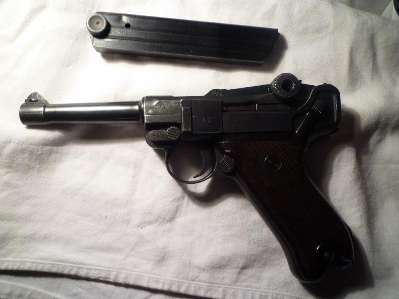

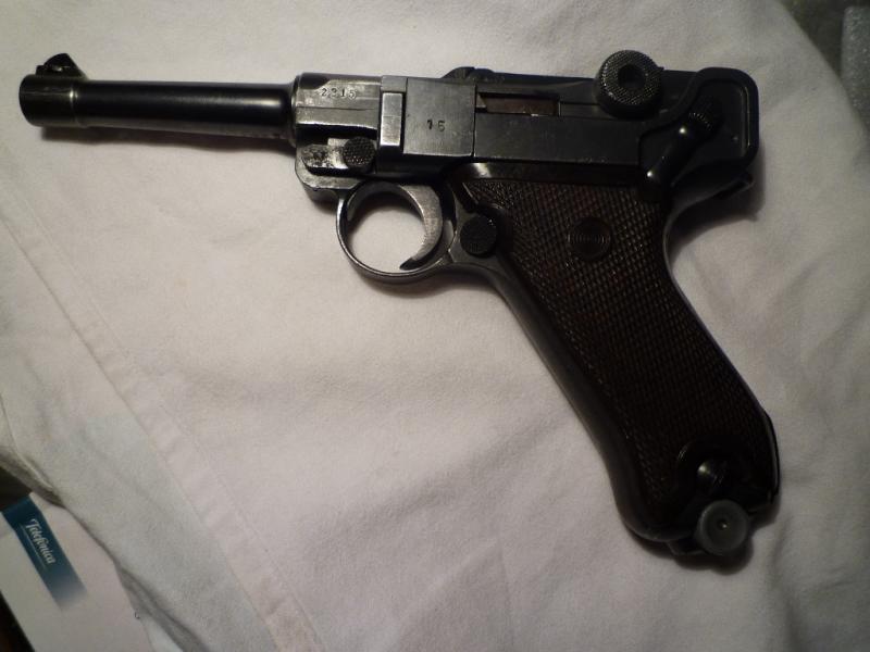

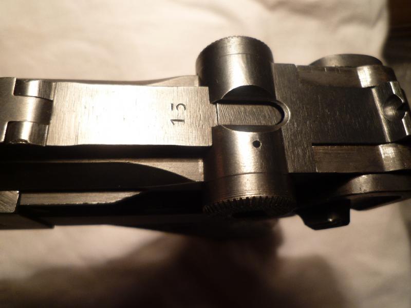

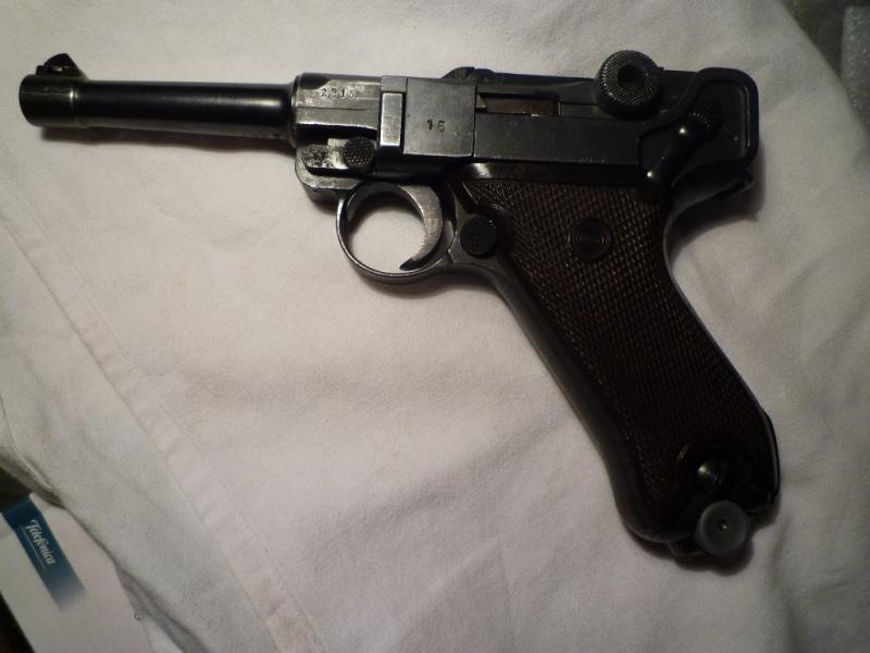

Hola; Quería pedir ayuda a este Foro de expertos ya que un familiar cercano tiene, por herencia, una pistola alemana de 1917. Yo no sé diferenciar, como se dice vulgarmente "una escob de una escopeta". Estaría encantada de conocer datos sobre ella. Según me comenta, tiene tres puntos de inutilización, el gatillo está soldado y el cañón tiene algo dentro que no le permite disparar. No tiene ningún tapón en el cañón ni está taladrado.
Quería conocer que tal armas es, que valor económio puede tener y si es auténtica. Le he hecho las fotos que he podido con la calidad que he podido.
Muchas gracias anticipadas.

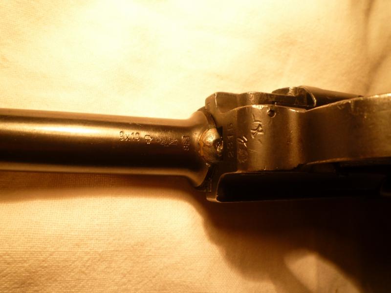

Más fotos

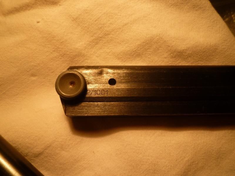

fotos

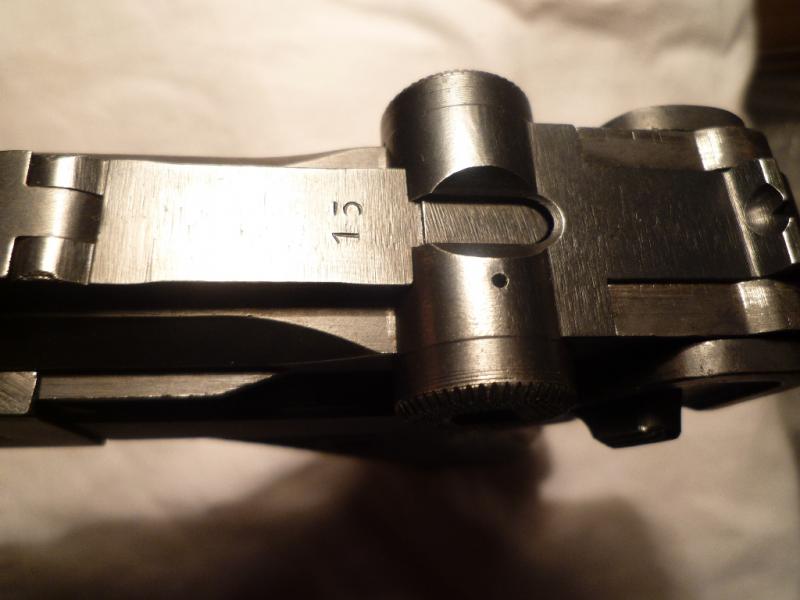

fotos

Es una Luger, y ese "1917" que tiene grabado podría ser el año de fabricación.

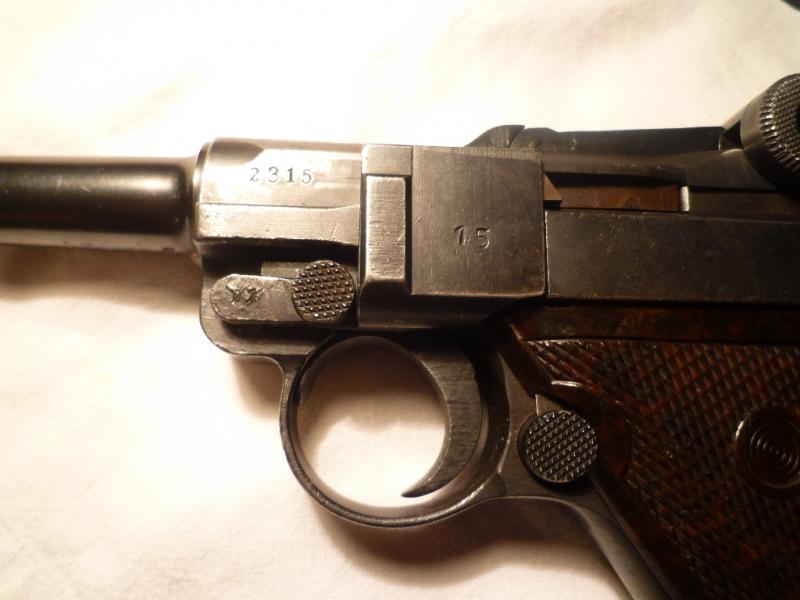

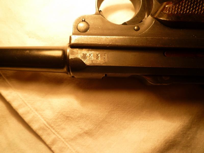

A "bote pronto", te puedo comentar que tienes un arma "popurri", es decir, un refrito hecho con piezas de diferente procedencia, por lo que se puede ver en las fotos publicadas. Paso a comentarte lo que he podido ver en un primer vistazo...........
-- La parte de la empuñadura puede ser de una DWM fabricada durante la I Guerra Mundial, al igual que la "horquilla" superior (no me atrevo a llamarla corredera, porque en realidad no se mueve como en las de sistema Colt), y además presenta bajo el guardamonte o junto a el varias marcas interesantes que te hablan de la historia del arma. Puedes ver una especie de X, que significa que en algún momento de su servicio fué capturada por el ejercito ruso, y junto a ella otra marca que la identifica como una de las destinadas a la VolksPolizei en la extinta R.D.A, lo cual corrobora el dato anterior de la captura.

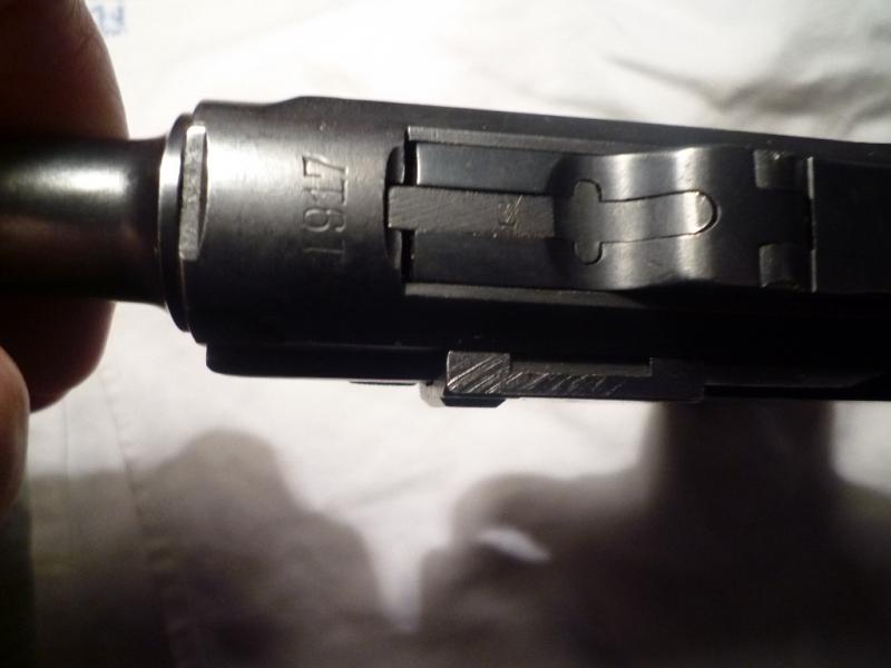

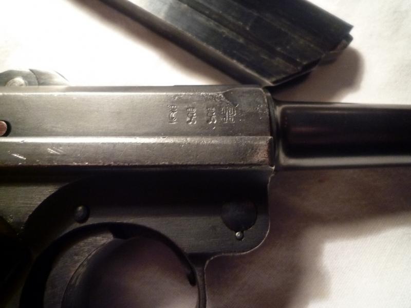

--En la "horquilla" tiene los punzones imperiales alemanes correspondiente a la fabrica DWM y el año 1917, por lo que con seguridad participó en buena parte de la I Guerra Mundial con el ejercito alemán. El cañón, en cambio, parece haber sido sustituido con posterioridad a estos primeros años, bien durante la época de Weimar o los primeros años del nazismo. Posiblemente en principio fuese una de las conocidas como "artilleras", a juzgar por la escotadura que presenta en la parte delantera de esta pieza, necesaria para acomodar parte del alza de punteria en estas armas.

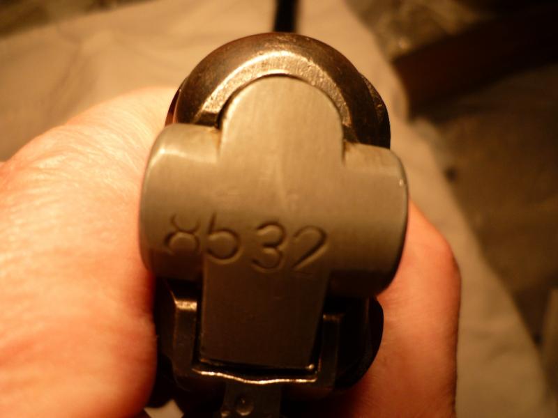

--El "toggle train", o cierre, parece haber sido fabricado en la R.D.A. a finales de los '50, a juzgar por la ausencia de marcajes en el mismo y las evidentes huellas de mecanizado que presenta.

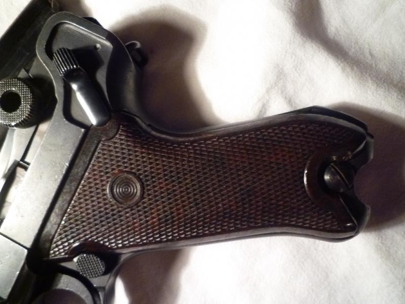

--Las cachas son sin duda de ninguna clase de origen "Vopo", a juzgar por el dibujo, el color del material y la presencia del "ojo de buey" en ellas.
Parece estar inutilizada por el sistema antiguo, algo que se podria comprobar con la documentación que tenga.
Valor....? Como en cualquier articulo en el mercado, depende de la oferta y la demanda, pero en principio no demasiado alto, por la mezcolanza de piezas de distintas épocas que tenemos.
Espero que estas indicaciones te sean útiles.
