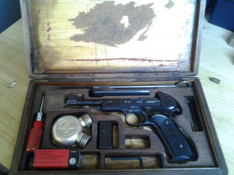

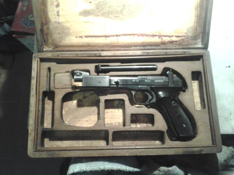

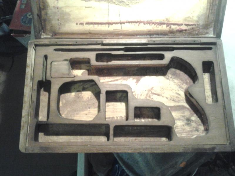

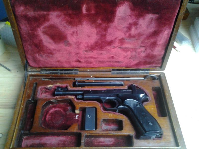

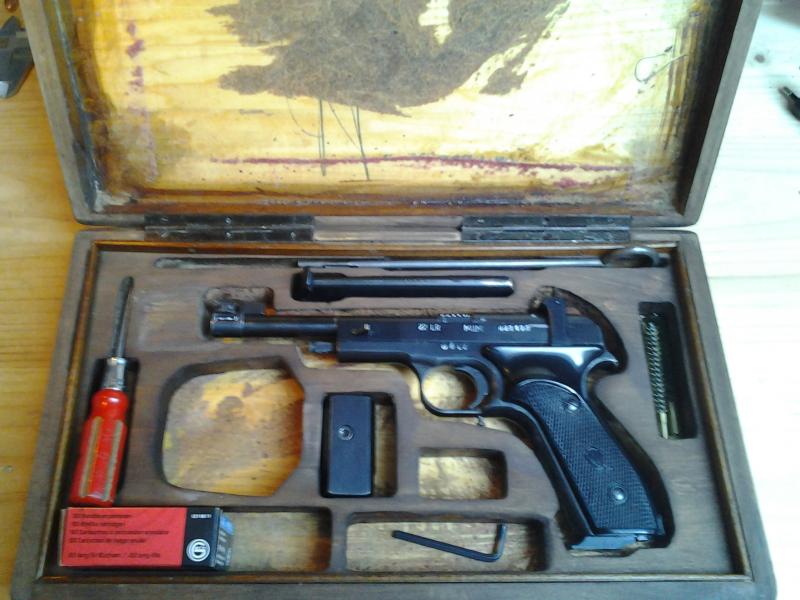

Me han regalado una caja original para la vostok que tengo, la caja está en buen estado pero las telas de terciopelo que lleva están un poco raidas y la madera del interior tiene algún roto.
Este es el estado en que me la reglaron.

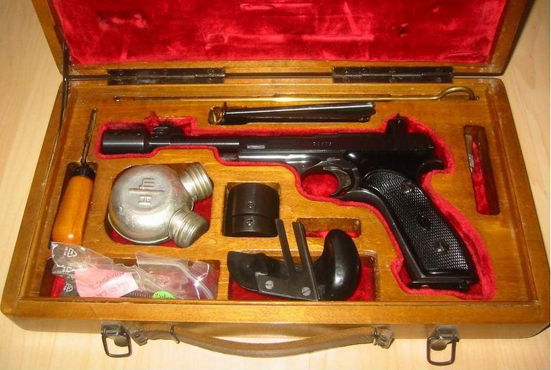

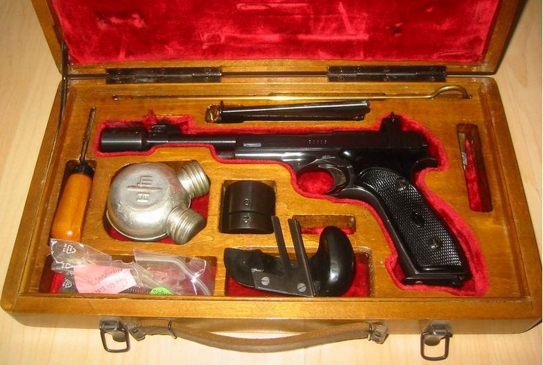

Y así como quiero dejarla

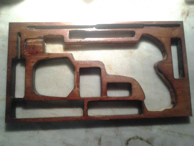

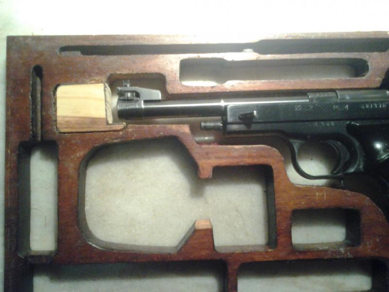

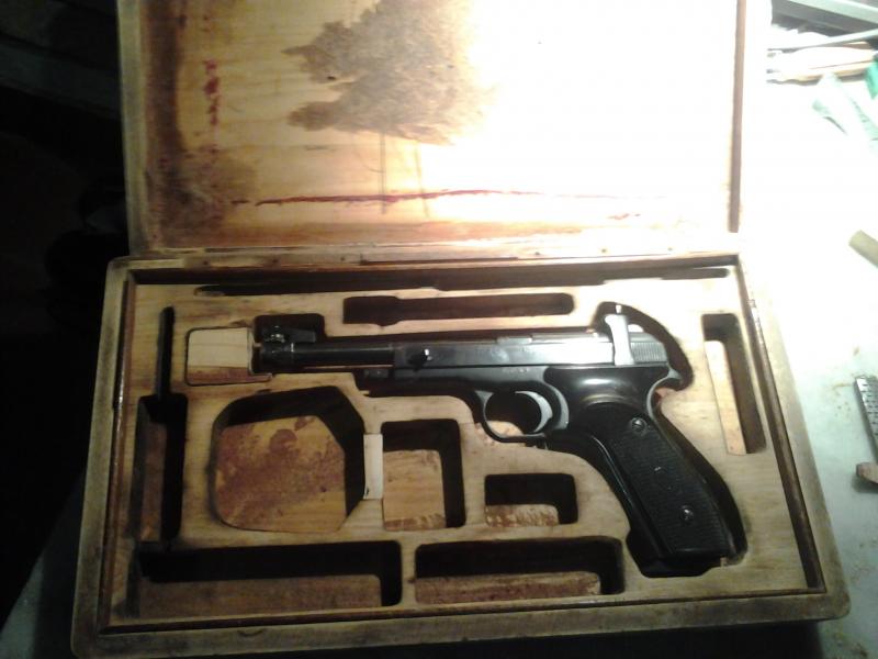

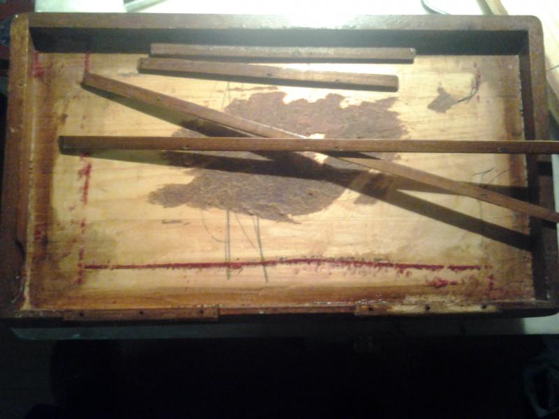

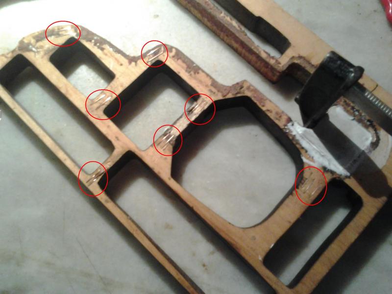

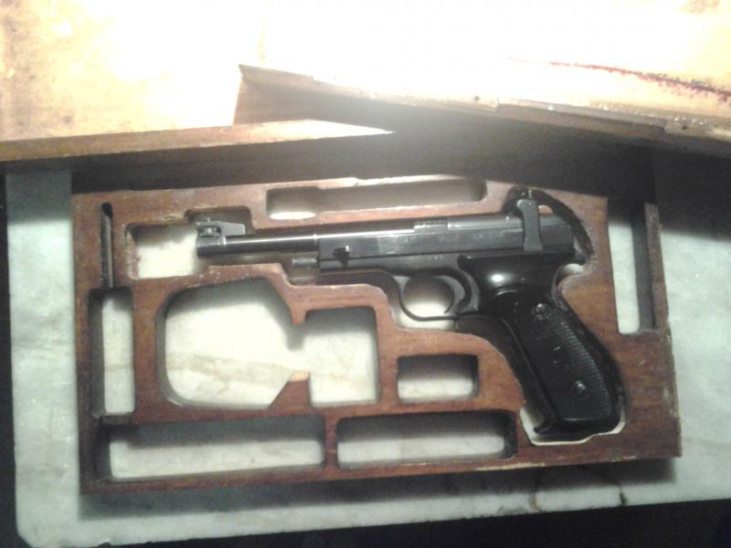

Ya tengo la caja desmontada y lijada, he hecho el trozo que le falta y un trozo para tapar el hueco del freno de boca que la mía no tiene

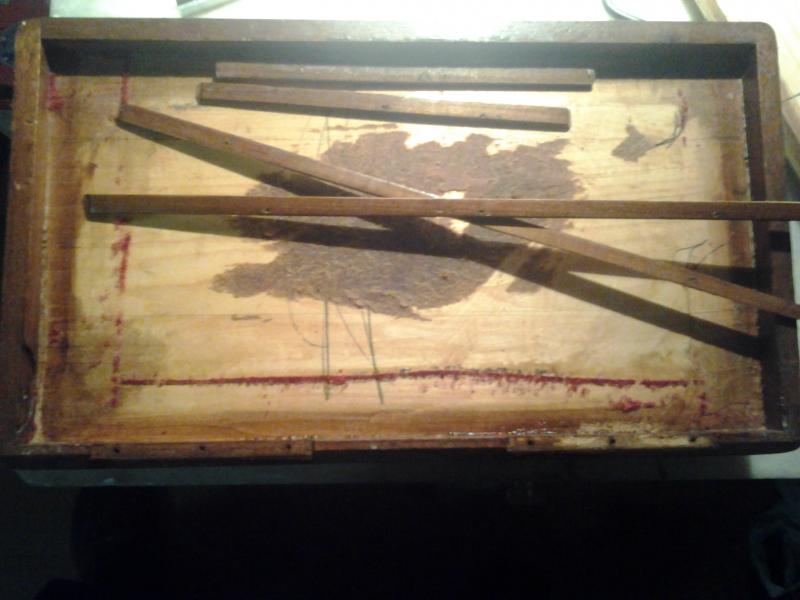

Una vez lijado

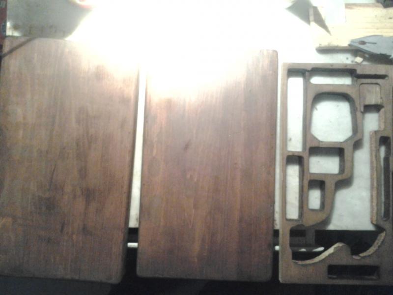

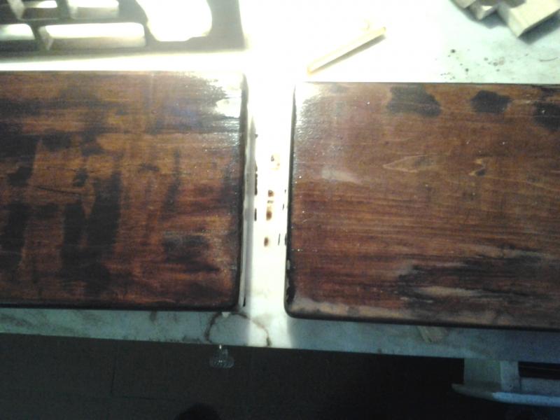

Otra mano de lija y primera mano de colorante (nogalina)

Una vez casi seca la primera mano.
Mañana mas :wink:

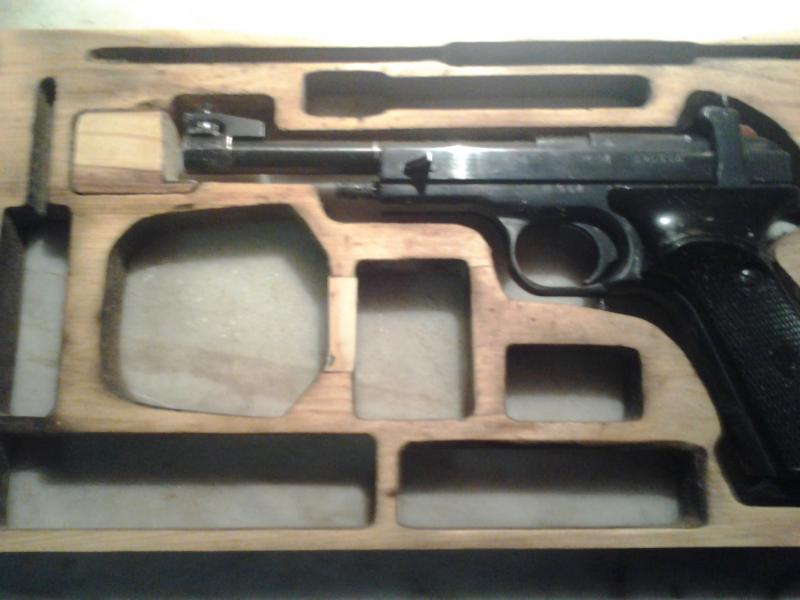

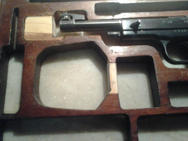

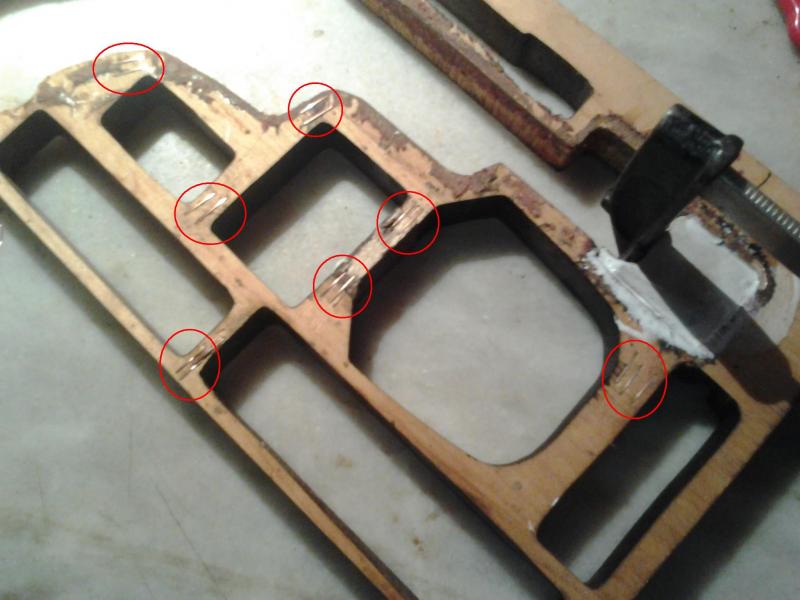

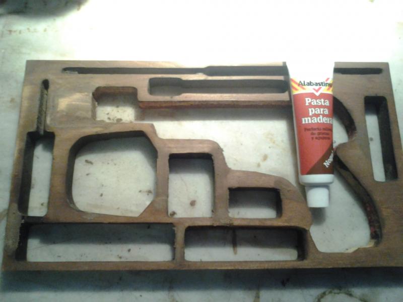

Encolado y reparación de los rotos y grietas de la madera interior, y relleno del hueco del freno de boca.

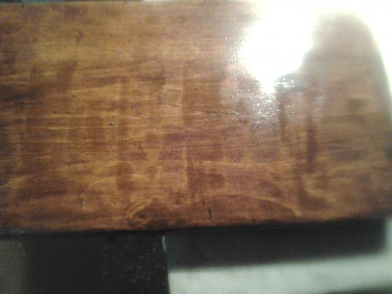

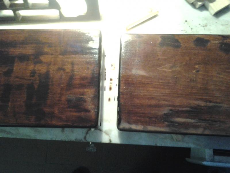

Ahora otro lijado y mas tinte de nogalina

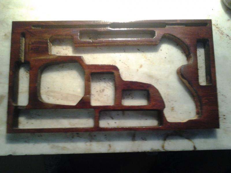

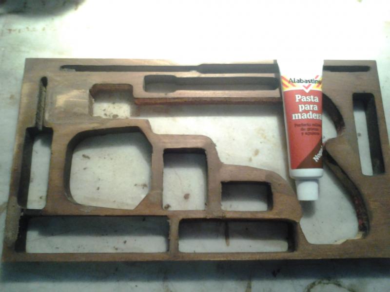

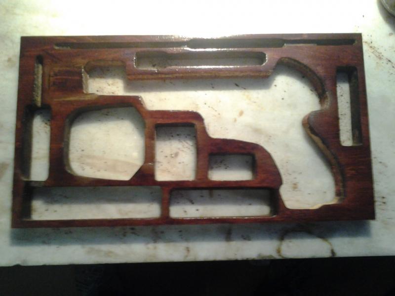

Bueno pues ya están tapadas las grietas, el roto y el hueco del freno de boca con los postizos y con masilla para madera de color nogal oscuro.
Otra lijadita y otra capa de colorante.

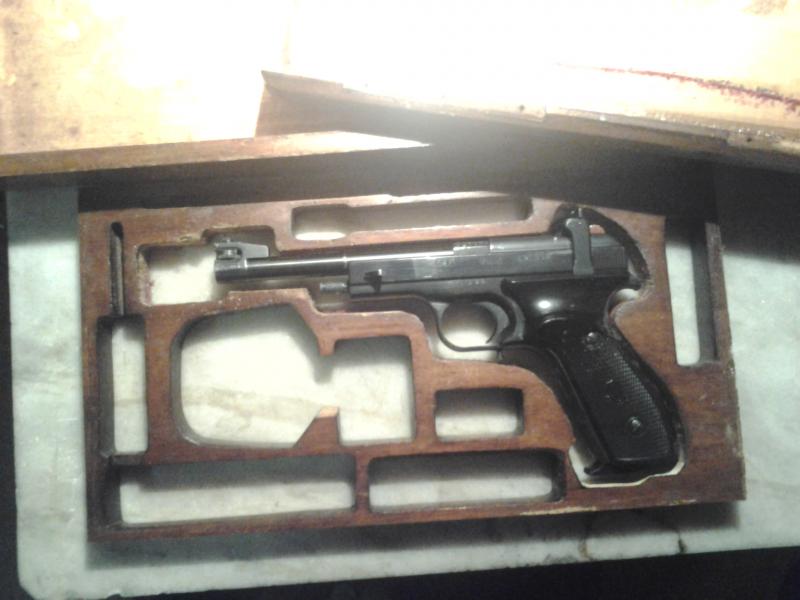

Ya se nota la diferencia entre el antes y el después

En el hueco del cargador, encima del cañón se nota una muesca en la madera :roll:

Wilcow escribió:En el hueco del cargador, encima del cañón se nota una muesca en la madera :roll:
Otro lijado y desaparece :mrgreen:

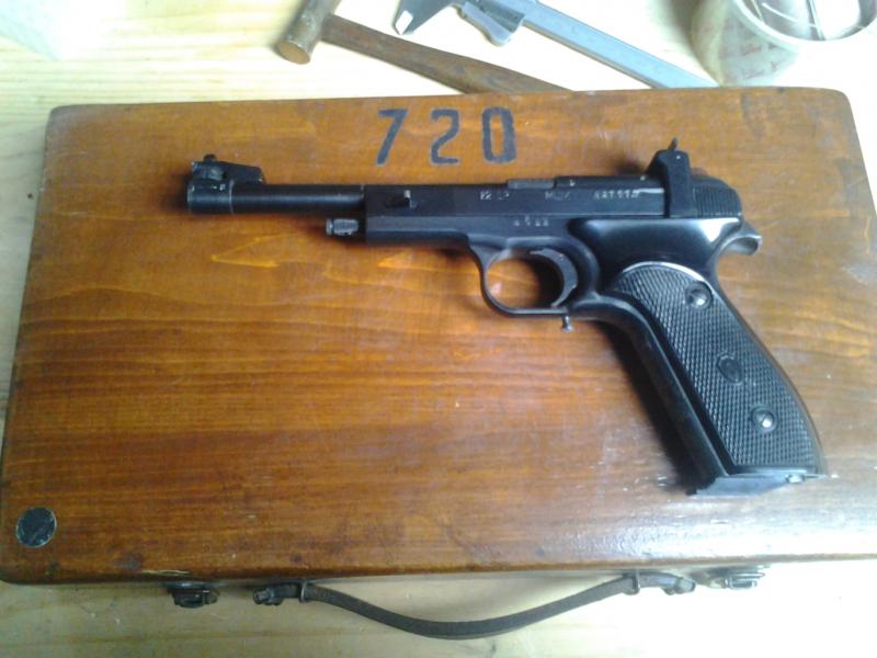

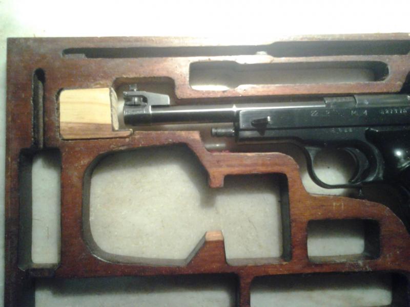

Mensajepor marroyol » 02 Feb 2013 16:48

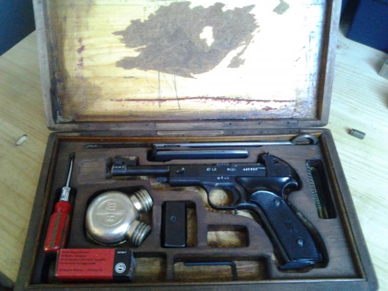

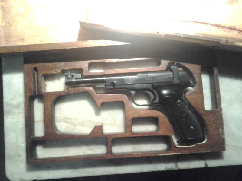

Va cogiendo forma. :mrgreen:
Ensayo del montaje, ya solo barniz y telas :wink:

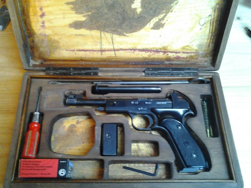

Mensajepor marroyol » 05 Feb 2013 17:50
Gracias al forero ice43 que me ha regalado la cantimplora de aceite y grasa, ya tengo casi completos los elementos de la caja.
Ice43, muchísimas gracias :apla: :apla: :apla: :apla: :apla: :apla:
